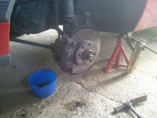

Ja, wie gesagt, die Bremse heut umgebaut, das funktioniert ohne Sorgen, nur allein den Quatsch entlüften ist nicht so der Hit aber geht erst mal für ne Überführungsfahrt. Soll der Kumpel in der Werkstatt vorsichtshalber noch mal richtig entlüften.
