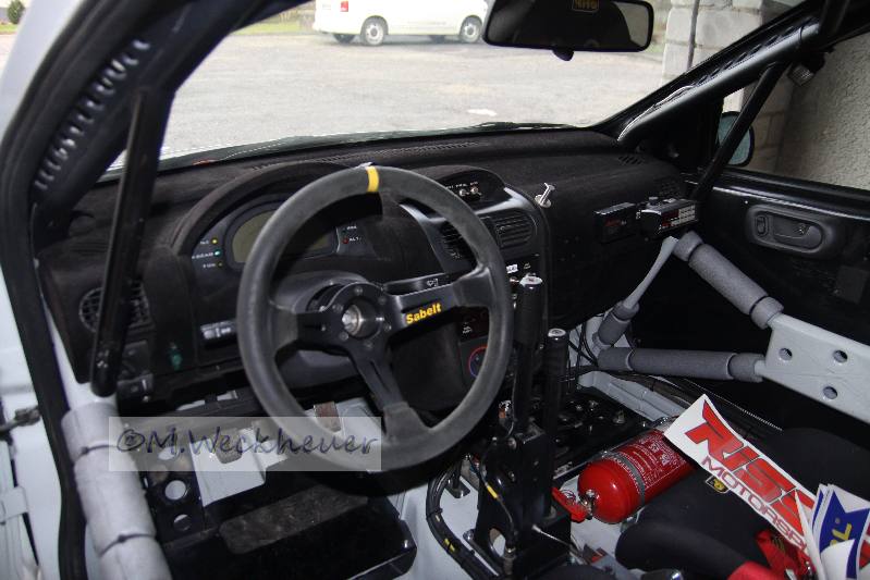

Die Schaltzentrale:
ganz Lustig, der elektrische Rückwärtsgang :)

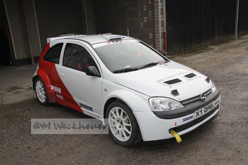

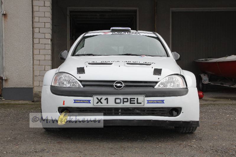

Die Front

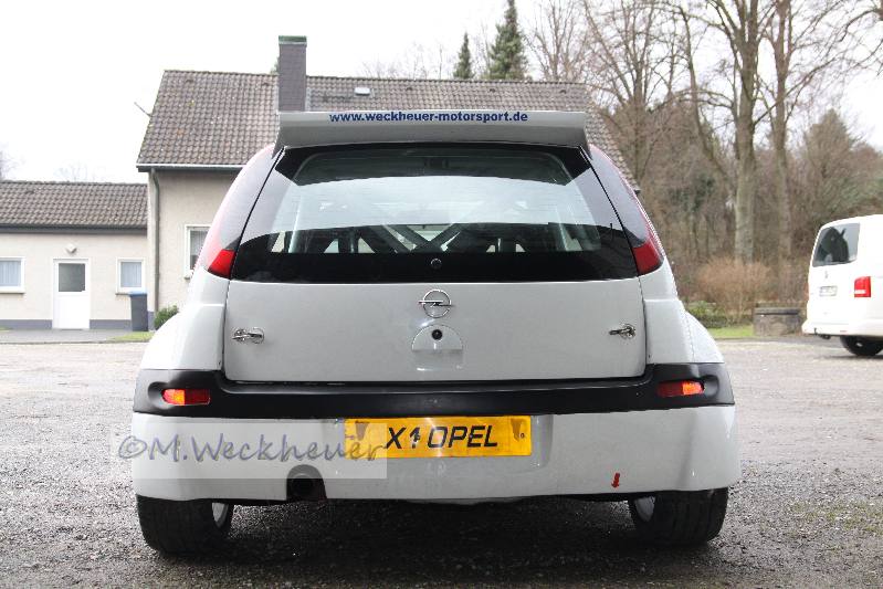

Das Heck:
Und die Seitenansicht

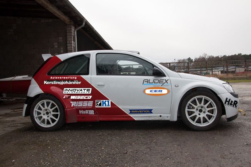

Anbei ein erster Entwurf, ist aber noch nicht Fix!
Das sind aber schonmal die Sponsoren, die mir Ihre Bestätigung gegeben haben. Es wird aber noch zwei, drei änderungen geben.
Im nächsten Winter wird es aber ein komplett neues Design geben. Wäre mir aber für dieses Jahr zukurzfristig gewesen. Dieses Jahr möchte ich versuchen soviel wie möglich zu fahren. Da ist mir das Design noch relativ egal.

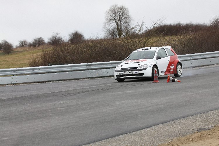

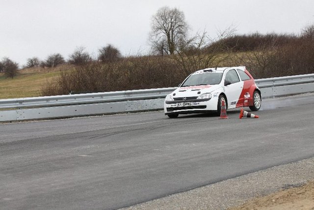

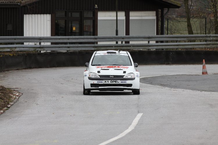

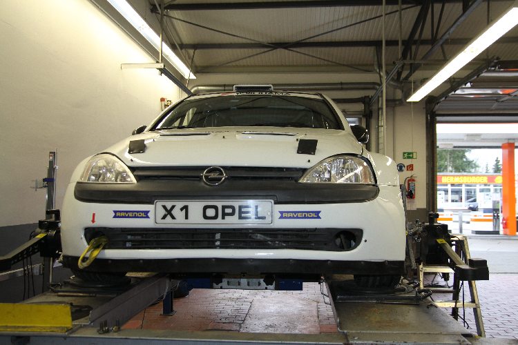

So, am Samstag stand erstmal das Vermessen aufen Programm. Glücklicherweise hat mir Horst Rotter, Werksfahrer bei Opel, mir seine alten Daten zur Verfügung gestellt, so dass ich schonmal ein brauchbares Ausgangssetup hatte.
Am Montag durfte ich dann nach Rüthen aufe Bahn.
Die ersten Runden zum warm werden drehte ich mit den neuen Regenreifen, damit hier erstmal die Ölschicht runter kommt und die schonmal angefahren sind.
Danach habe ich dann auf die Rallye Slicks gewechselt, da meine neuen Slicks noch nicht da sind.
Mir den Slicks, die auch schon recht ordentlich Grip haben, bin ich dann einige Runden gefahren, haben auch testweise mal einen engen Schweizer (SLALOM) aufgestellt, um einwenig gefühlt dafür zu bekommen.
Dabei habe ich gemerkt, das er vorallem in der Kreisbahn doch recht stark über die Vorderachse schiebt. Hier werde ich nochmal bei müssen. Auch werde ich ihn noch 2cm näher an die Erde bringen und hinten einen etwas härteren Stabi verbauen.
Aber mal abwarten, wie es dann mit den richtigen Slicks fahren lässt.
Danke auch an Tomy, das er da war und mir geholfen hat. Ich hoffe ich konnte ihm die Arbeit mit einer Mitfahrt versüßen ;)
Ein Video folgt noch.
