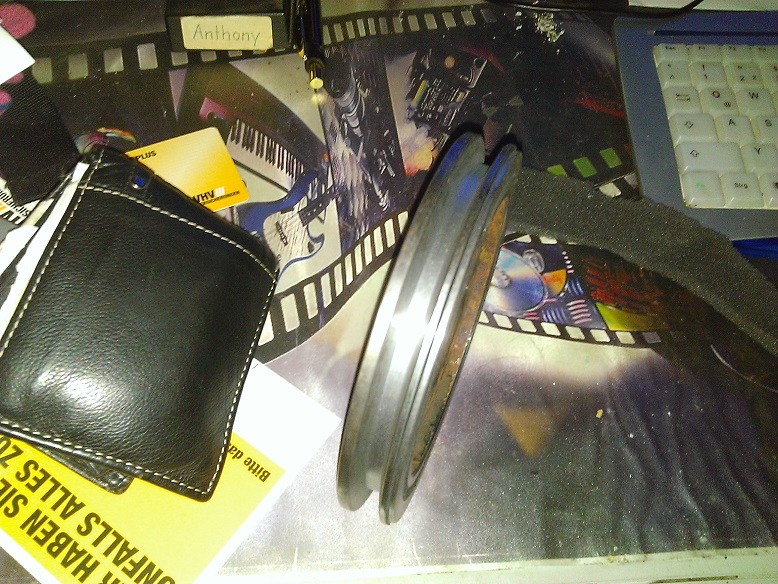

so mein riemenrad is fertig. natürlich habt ihr recht da soll kein flachriemen drauf deshalb hat mein dreher kurzer hand mal aus dem flachriemenrad ein keilriemenrad gemacht ;) ich mag diesen man .abstand von hinterer zahnriemenabdeckung bis äußerster punkt des rads liegt bei ca 75mm...ich denke da sollte ich doch hinkommen. die lima nehme ich vom 2l8v ohne servo usw. also das für den keilrippen riemen

Nix gegen deinen Dreher, aber der Winkel ist viel zu steil für einen Keilriemen.
Aber probieren kannst es allemal.
LiMa muss natürlich auch für Keilriemen sein und nicht für Flachriemen.
Wie gesagt, die originale Corsa LiMa tut es auch und passt normalerweise.
Edit: Mess mal das Mittelloch deiner Riemenscheibe aus, dann kann ich morgen mal nachschauen ob es die gleiche Größe ist wie von den ersten C20NE. Würde mich doch interessieren.

Er hat die scheibe passgenau auf keilriemen bearbeitet, als der riemen passt 1zu1 auf die scheibe. Ja mess ich mal aber die bohrung der löcher soll doch anders sein?!

so um das nochmal abzuschliessen. nach ca 1000 gefahrenen Kilometern funzt die abgedrehte Riemenscheibe gut! kein anschlagen o.ä. als Lichtmaschine habe ich jetz einen vom e16se und auch das funktioniert mit bearbeiteter seitenwand :top: Danke für eure Hilfe und Tipps
