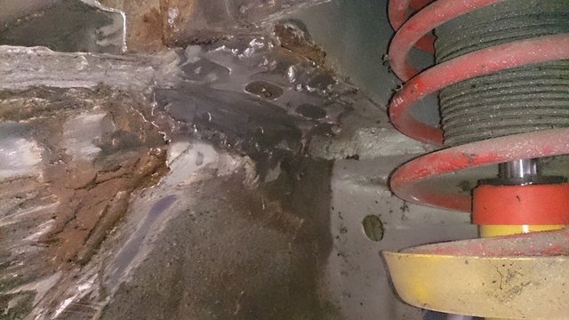

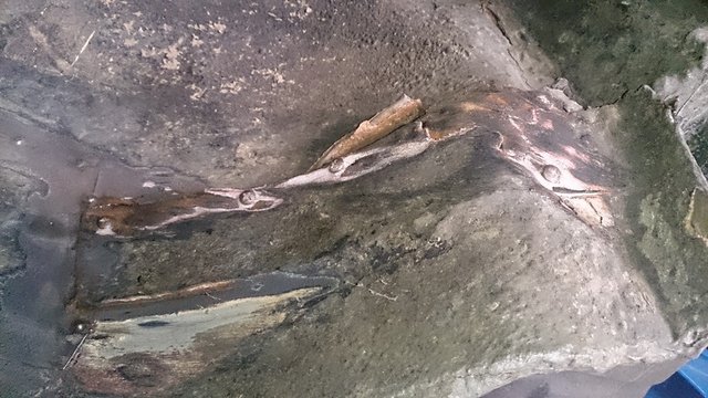

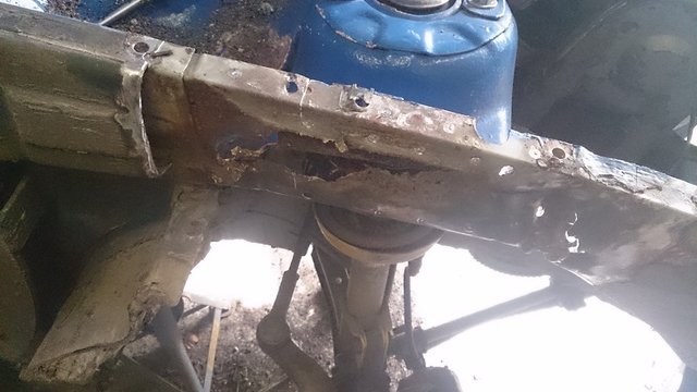

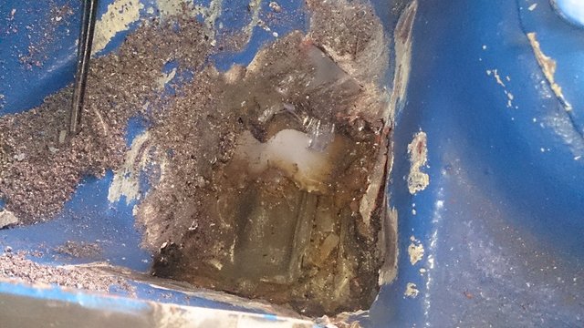

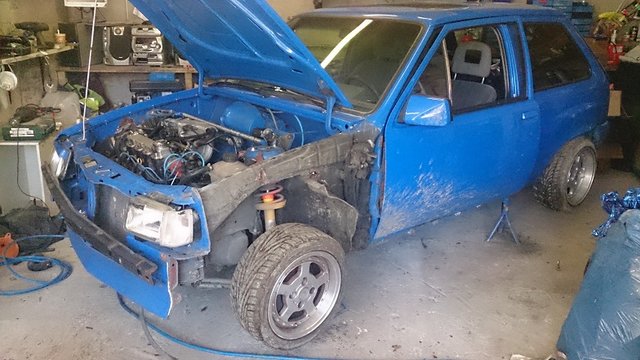

So nu geht hier weiter
Eigendlich wollte ich ihn ja zwischendurch schlachten da er so verpfuscht ist nur leider hat mir da die andere karosse jetzt auch nen Strich durch gemacht siehe hier : http://forum.corsa-a.de/viewtopic.php?f=37&t=25185
Also am WE erstmal alles umgeparkt der ander Corsa wurde aus der Halle Verbannt und der GSI auf Arbeitshöhe gebracht
Ich hab mich dann erstmal mit Zopfbürste und Schutzbrille bewaffnet und geschätzte 5 Kilo Dichtmasse im Motorraum entfernt dabei hab ich Folgende Sachen gefunden :
- 1 Überführungskennzeichen von 2005 das hat man als Reperatublech für den Batteriekasten genommen festgespaxt und Dichtmasse drauf :evil: :evil: :evil:
- einen Baumarktwinkel hinter dem Rechten Dom der war angepunktet und wie solls auch anders sein -> Dichtpampe :evil: :evil: :evil:
- Ein Aluprofil und ein stück Blech ?? mit Dichtpampe und Spaxschrauben am linken Spritzblech befestigt
- ein ca 30cm langes Edelstahlpapier ( 0,2 mm Dick ) ebenfalls am linken Spritzblech aber angepunktet :lol: :lol:
- dann noch ein 10 x 5 cm langes Alublech vor dem rechten Dom natürlich mit Spaxschrauben und Dichtmasse befestigt
dazu kommt ein Frontschaden rechts bei dem der Radeinbau geknickt wurde daher auch das Alublech recht am Dom , die Frontmaske wurde ersetzt aber nur angepunktet und nur Aussen !! Innen mit Dichtmasse festgeklebt
Beide Radeinbauten sind am Dom eingerissen vermutlich durch den Frontschaden
Die A-Säulen Verstärkungen wurden durchgeflext und reingebogen um Platz für die Schaniere zu schaffen von Aussen wurde nur ein Blech drübergebruzelt
jetzt kommen ein paar Bilder des Schreckens :
Re: Herby´s 89´er GSi
Irgendwie kommts mir so vor, als wärst Du da mit dem anderen doch besser dran, oder beide schlachten. Ich glaub die schenken sich nicht viel. Aber wenn schon so krass gepfuscht wurde, würd ich so einer Karosse nicht weiter trauen als wie ich sie werfen kann. Da kanns nur noch schlimmer kommen. Das ist ja gemeingefährlich! Da häts ja fast gereicht etwas hart über ne Bordsteinkante zu fahren damit die Karre auseinanderfällt.
Dokumentieren und mal sehn wie es mit einer Strafanzeige aussieht!
Ich gehe mal davon aus,
dass der Vorbesitzer Dir nichts von seinem Kunststück erzählt hat!?
Danach packst Du alles Blechstreifen, Schrauben und Dichtmassenreste in einen großen Sack,
fährst zum Vorbesitzer und
ziehst es ihm mal entspannt durch die Kauleiste.
Der Sack dürfte da wohl schwer genug sein.
:roll: :evil:
Ich würde beide schlachten und mir ne gute Basis organisieren. Sonst tust du dir keinen Gefallen.
Da bekommst du ja auch nie wieder Ruhe rein. Mit ein bisschen Glück findest du schon was gutes für 300 bis 400€.
Beiträge: 1894
Die sehen alle so aus nach n paar Jahren. Ich würde eher beide wieder machen, dann weiß man was man hat. :D
MonkeyWrench
Beiträge: 634
Wohnort: Marpingen
Beitrag von MonkeyWrench »
Vor allem wie kommt man auf die Idee dann Alubleche zu benutzen?!
Ich weiß jetzt nicht genau aus welcher Qualität die Opel Bleche sind.... aber hat der mal was von Kontaktkorrosion gehört?!
Unfassbar.... bei Privatkauf is das immer so ne Sache... aber das ist rein faktisch gesehen arglistige Täuschung!!
Rock 'n Roll saved my Soul
Honda Monkey ^^
Ich persönlich würde da eher die Stabilität der Konstruktion/dem Alublech (im tadellosen Zustand :wink: ) gegenüber dem orig WaldundWiesenBlech bezweifeln!!!
