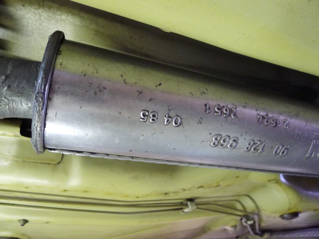

Endtopf nach Reinigung, der Erste 04/85, äußerlich rostfrei... :-P

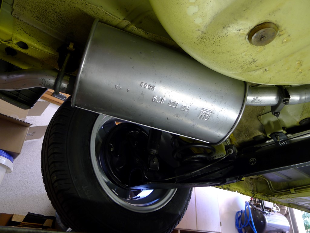

Mitteltopf "freilich" auch...

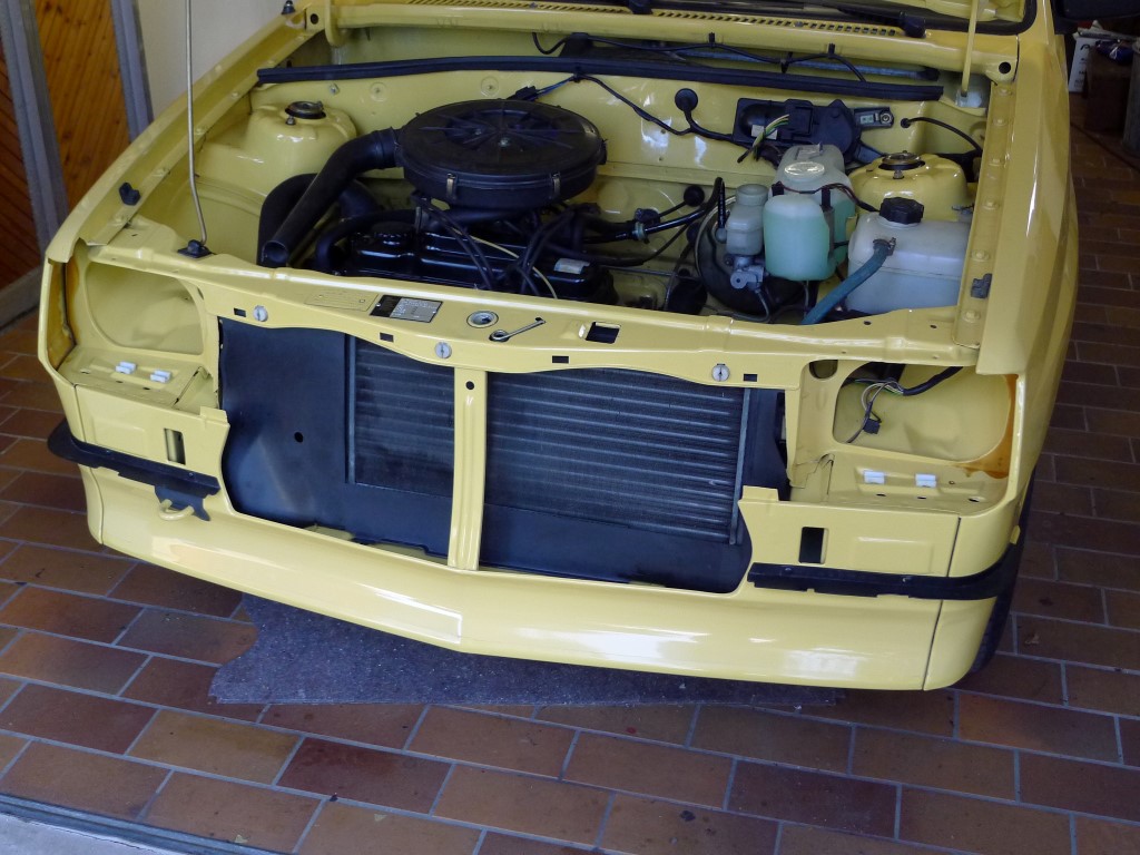

Wir schauen auch mal hinter die Kulissen...
Stoßstangen fast wie neu dank Polytrol Farbauffrischer, ein Teufelszeug. Die Delle gehört zur Fahrzeughistorie :D

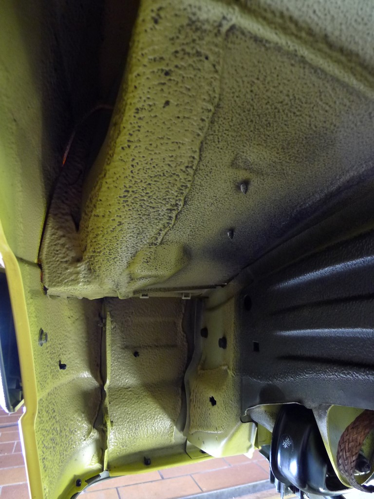

Konservierung, ja.
Nächstes Jahr dann wohl. Ich Tüte den demnächst wieder ein, da ist eh nix mit Rost.
Die Hohlräume sind übrigens knochentrocken, der wurde noch nie Hohlraumversiegelt, nur Unterbodenwachs ist drauf.
