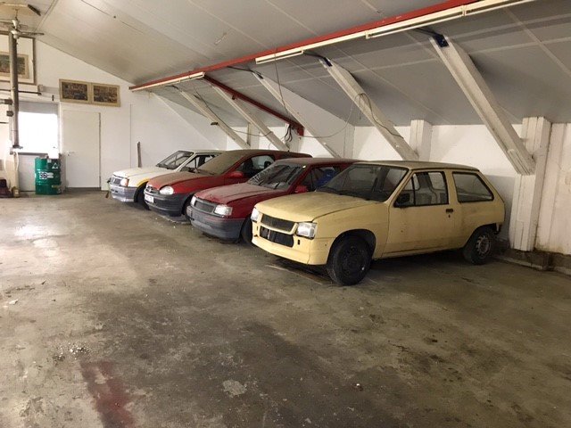

Hallo zusammen,
hier gibt es kleines Update... da ich seit Anfang Februar Mieter einer Halle bin (Ex-Hühnerstall) konnte ich bereits beginnen das ein oder andere meiner Fahrzeuge dorthin zu überführen...
Darunter natürlich auch der beige NB, der jetzt wenigstens trocken stehen kann, bis es richtig losgeht...

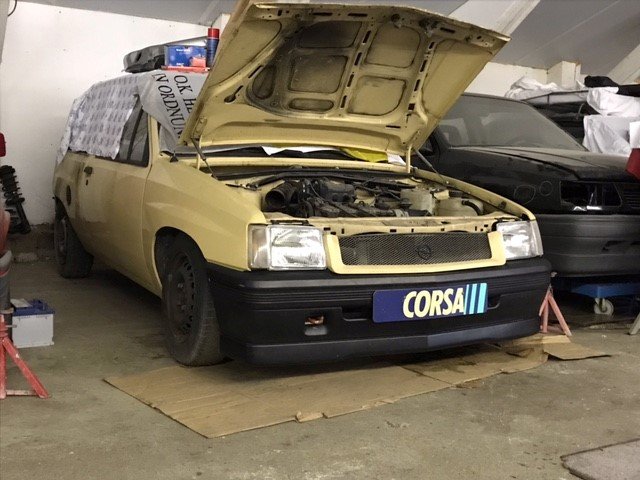

Hallo zusammen,
lange ist es hier ruhig gewesen. Untätig bin ich dennoch nicht gewesen. In den letzten Wochen habe ich schon einmal ein paar Sachen kontrolliert und geschaut, was alles zu tun sein wird für eine erfolgreiche Wiederbelebung... Entsprechend wurden Teile bestellt und vor Ort deponiert. Aktuell widme ich mich dem Motorraum und der Spritversorgung. Wasserschläuche sind kontrolliert und wo notwendig ersetzt. Verteilerkappe und Finger sind getauscht, Kerzen liegen bereit. Neue Spritpumpe und Filter sind bereits mit neuem Spritschläuchen im gesamten Fahrzeug verbaut.
Als nächstes werde ich Zahnriemen, Wasserpumpe und Thermostat wechseln und einen frisch überholten GSI-Tank passend zur außenliegenden Pumpe einbauen und anschließen.
Die Woche wollte ich dann noch schnell die demontierten Stoßstangen in die Halle bringen nachdem ich meine Tochter von der Schule abgeholt hatte... Als sie den traurigen Anblick sah, sagte sie zu mir: "Papa, den musst du wieder zusammenbauen..." Und Zack montierten wir schnell die vordere Stoßstange und 2 frische Scheinwerfer... Sieht direkt wieder mehr nach Auto aus...

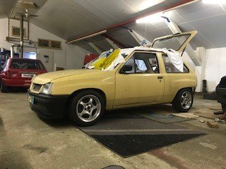

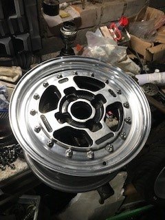

Schon länger wieder ruhig gewesen hier, doch untätig war ich nicht... Tank ist getauscht, muss jedoch noch fertig angeschlossen/verschlaucht werden. Bremse hinten einmal komplett überholt mit neuen Zylindern und Belägen. Und einmal einen Satz Räder probe-gesteckt... Bin mir aber nicht sicher, ob das das Richtige ist... Alternativ zu den Borbet T in 14Zoll hätte ich noch Mattig Stahl oder PLS Hockenheim... Hier mal ein Vorgeschmack - was meint ihr?
Re: Corsa A 1,3N(B) 60PS - EZ 03/87 - beige
Verfasst: 2. Feb 2024, 10:57
von redcorsa
Ich würde die PLS nehmen :top:
Verfasst: 2. Feb 2024, 16:02
von max-nl
PLS :-)
Verfasst: 2. Feb 2024, 19:37
von Vaux82
Pls haben welche Größe?
Verfasst: 3. Feb 2024, 14:45
von Porky
Würde auch die PLS nehmen. :top:
Verfasst: 4. Feb 2024, 17:58
von Tomy
Hi Marco,
ich würde die PLS nehmen. Kannst du mir das nächste mal gerne mit bringen. :wink:
Verfasst: 5. Feb 2024, 10:35
von ttmarco
Eieiei... das Feedback sieht ja wohl eindeutig aus... Die PLS finden den besten Anklang - sind aber optisch auch mein Favorit...
@Vaux82: Größe ist 7x13 ET33
@Tomy: Welche Größe suchst du denn? Vielleicht lässt sich was machen :lol:
