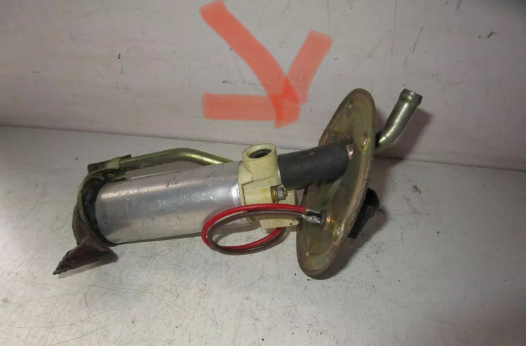

Der aus deinem ersten Link ist wiederum der normale GSI Tank für die externe Benzinpumpe, wie bei ATP. Wie gesagt nur zu empfehlen wenn man den GSI Tankgeber hat.
Der aus deinem zweiten Link ist der den ich auch gepostet hab. Der Pfeil auf dem Bild zeigt auf die Öffnung wo die Intankpumpe reinkommt.

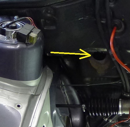

Steuergerät ist beim C16SEI im Innenraum, Kabel müsste also reichen.
Geht durch ein Loch in der Spitzwand rein und sitzt dann überkopf unterm Batterieblech/Wasserkasten.
Das Loch gibts bei dir nicht, aber was nicht ist könnte ja noch werden... Mit den Kabeln wirst sicher noch viel Freude haben. Fahrzeugkabelbaum vom Vergaser und Einspritzermotor. Da ist leider nichts mit mal eben ein paar vorhandene Kabel zusammencrimpen.

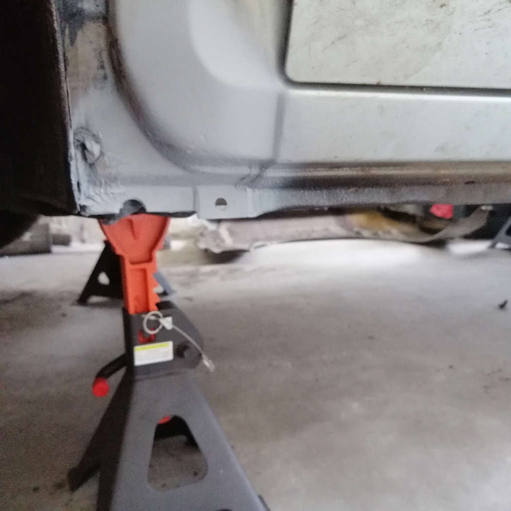

Kleines Update:
- grösserer BKV ist Verbaut
- Hauptbremszylinder hängt auch drinne
- die Bremsleitung vorne links ist jetzt die einzige die noch entfernt davon ist, angeschlossen zu werden. Kann ich die einfach etwas biegen in der Hoffnung, dass ich die fehlenden Zentimeter bekomme?
- Fahrzeug ist jetzt aufgebockt, damit ich überall drann komme.
- Hat noch jemand den Ansaugschlauch der vom Luftfilterkasten GSI abgeht? Habe nur einen zerschnittenen hier, da war wohl mal ein Pilz eingebaut. Oder weiss jemand, welcher noch passt?
LG

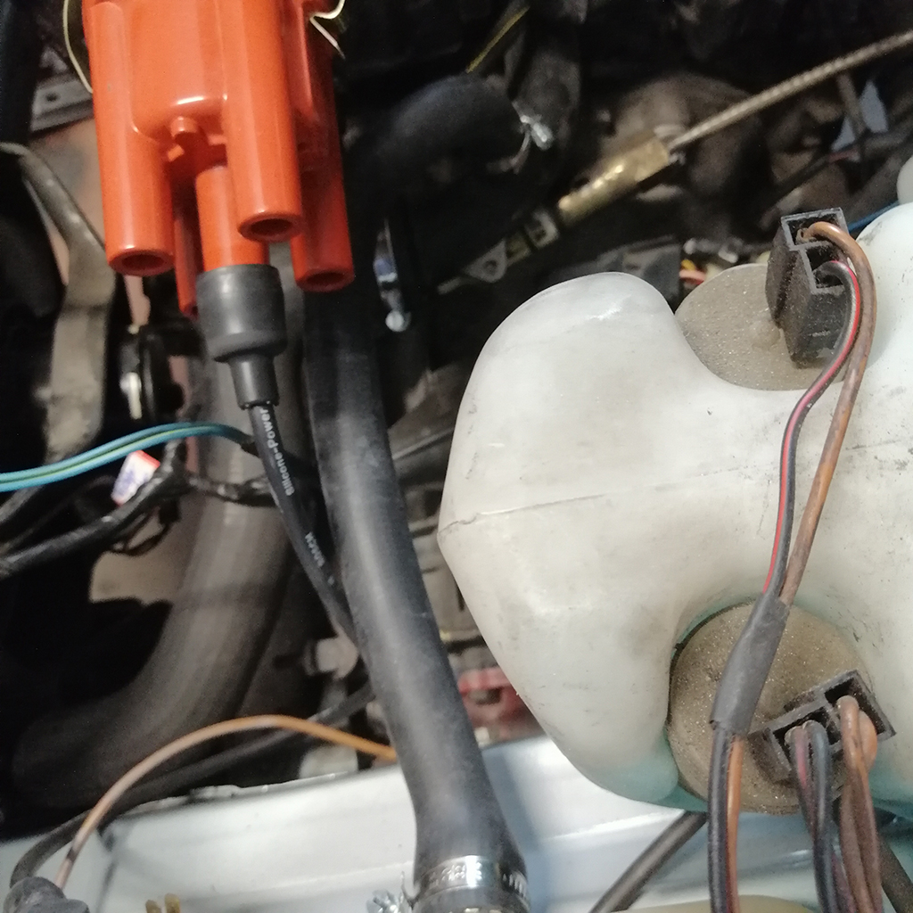

Hallo Gemeinde,
lange war es ruhig. Vielen Dank für eure vielen Antworten , ich habe dadurch schon echt viel gelernt. Dennoch stellen sich mir noch einige Fragen:

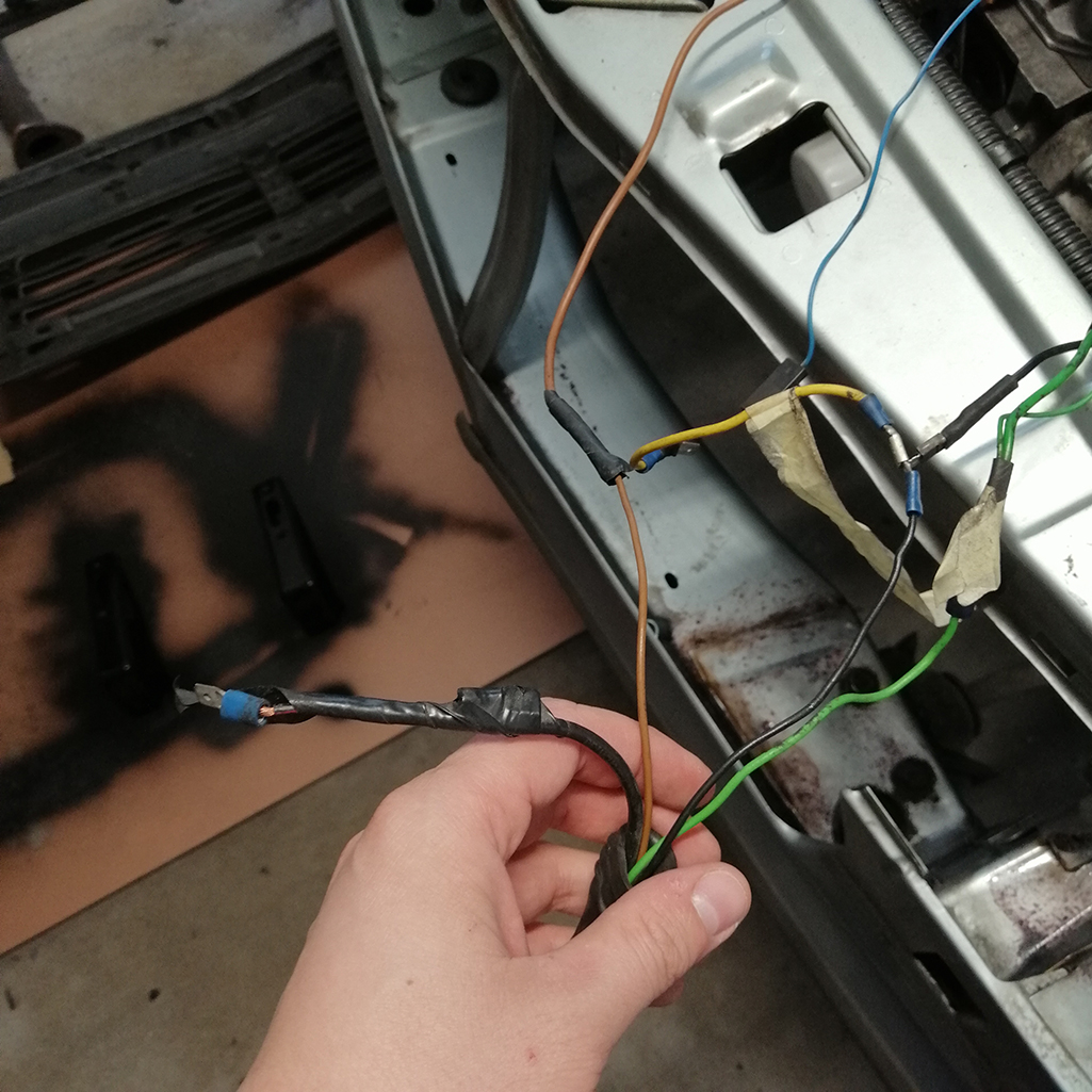

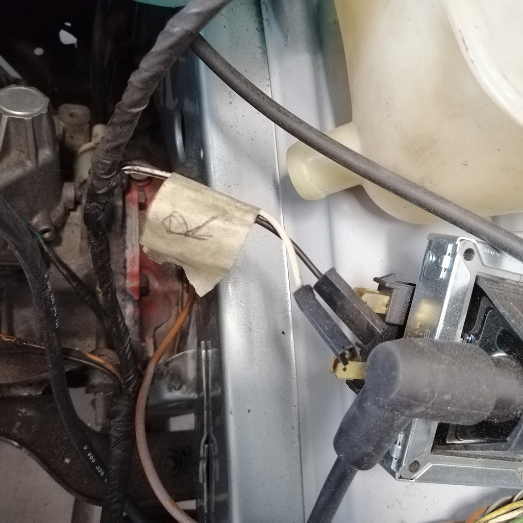

- Ich habe am Lampenkabelbaum noch zwei Kabel (schwarz/grün), diese müssen an die Zündspule ?
- Ich hänge noch ein Bild an und frage mich, was der Sinn dieses gefrieckels ist, da es für mcih einfach nur wirr aussieht und den Sinn dahinter nicht verstehe, vll kann da einer Licht ins dunkle bringen?
- Zum X19 Stecker:
* rotes Kabel -> Dauerplus
* schwarz -> Zündungsplus
* braun/weiß -> Motroniclampe am Kombiinstrument ; wo anschliessen?
* blau -> Temp. Anzeige im Kombiinstrument ; wo anschliessen?
* grün -> DZM; wo genau anschliessen? Direkt am Kombiinstrument bzw Stecker für das Instrument?
* rest -> Benzinpumpe bzw Sicherung dafür
Vll kann mir bei den farblich Hinterlegten Kabelbelegungen jemand Helfen?

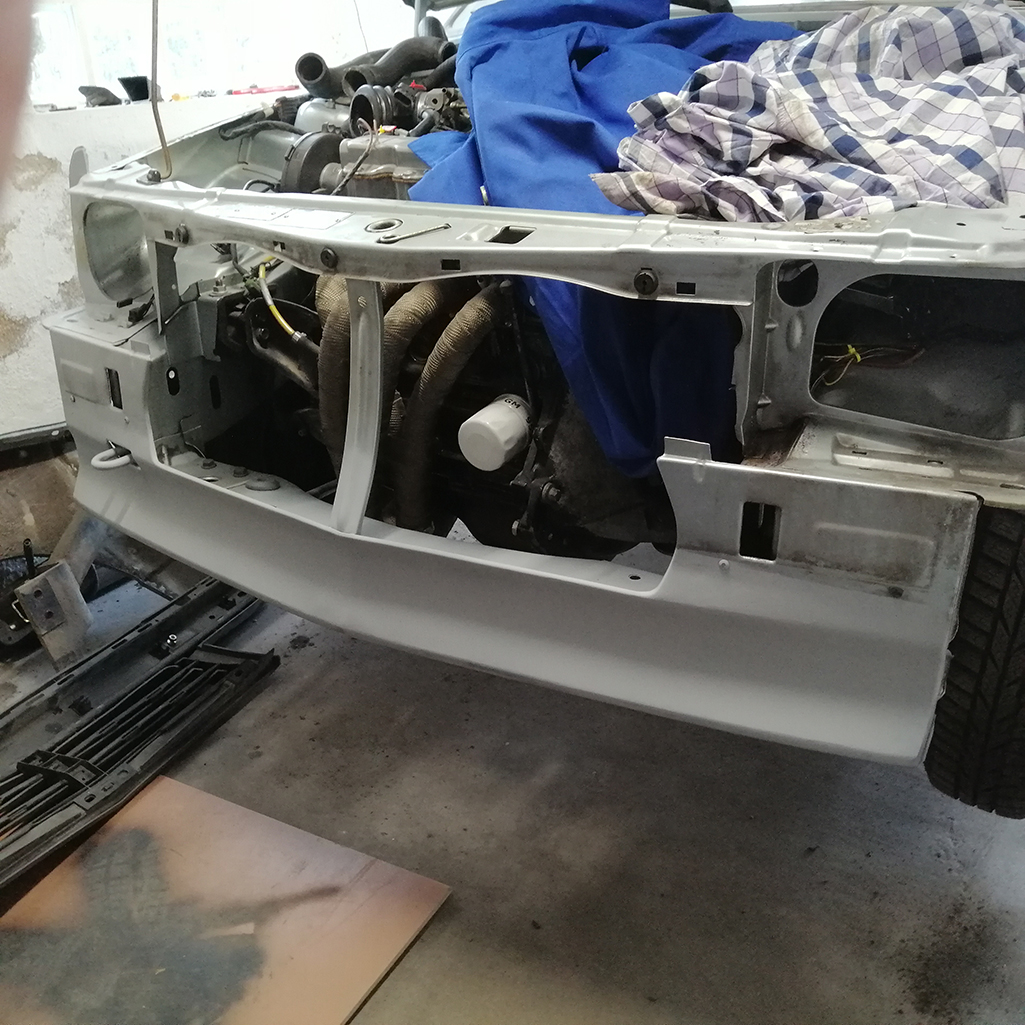

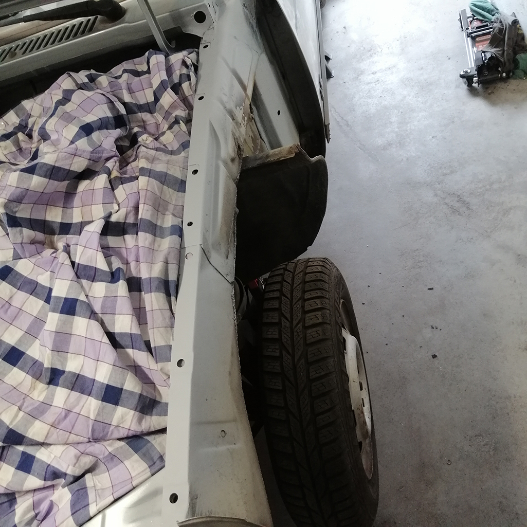

Heute habe ich auch mal etwas weiter gemacht und noch weitere Fragen gefunden. Auch kommt bei mir nur ein grünes Kabel und ein dreier Stecker am Licht Kabelbaum raus. Noch weiss ich nicht wo die hingehören.
Auch hat er heute etwas Kosmetik bekommen, den ganzen Rost vorne weggemacht und versiegelt sowie mal eben schnell Grundiert damit nix weiter passiert. Der Rest muss der Lackierer machen später

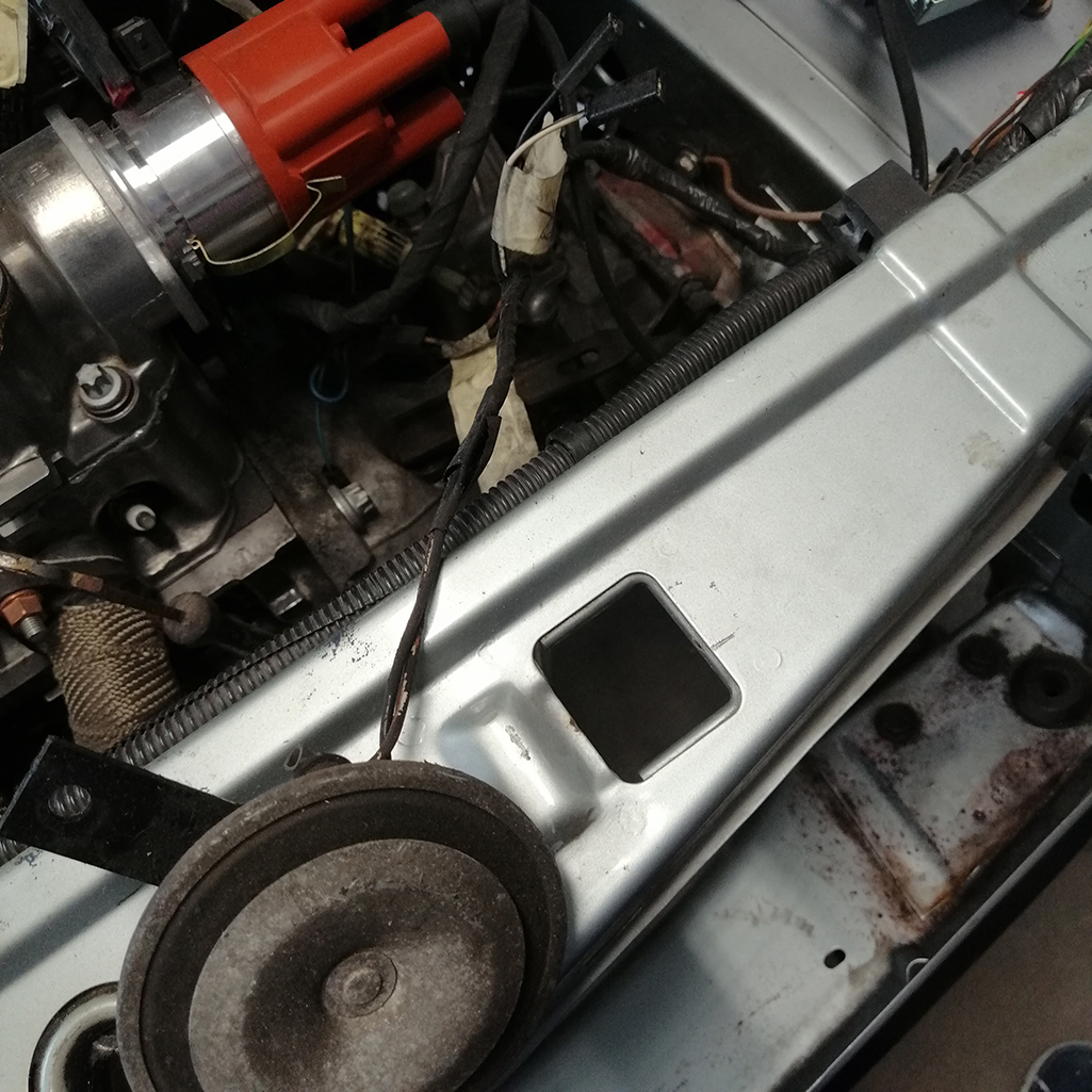

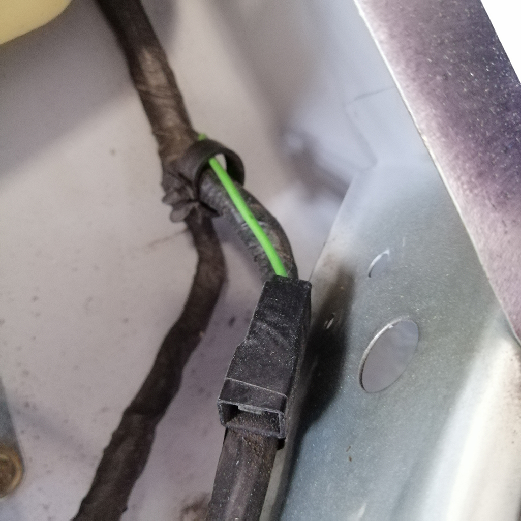

Re: Highscribe´s kleiner
Der R kabel ist für dein Rückwertsgangsensor im Getriebe. Sitzt mittig unter den Kupplungshebel. Sollte ein 2 polige Sensor sein.
Die Hupe kommt an dein Getriebehalter.
Das grüne Kabel beim Scheinwerfer ist das Kabel was direkt in dein Cockpit geht und für dein Drehzahlmesser ist. Kabel im Cockpit ist wahrscheinlich noch eingetaped. Kann an dein Zündspule angeschlossen werden.

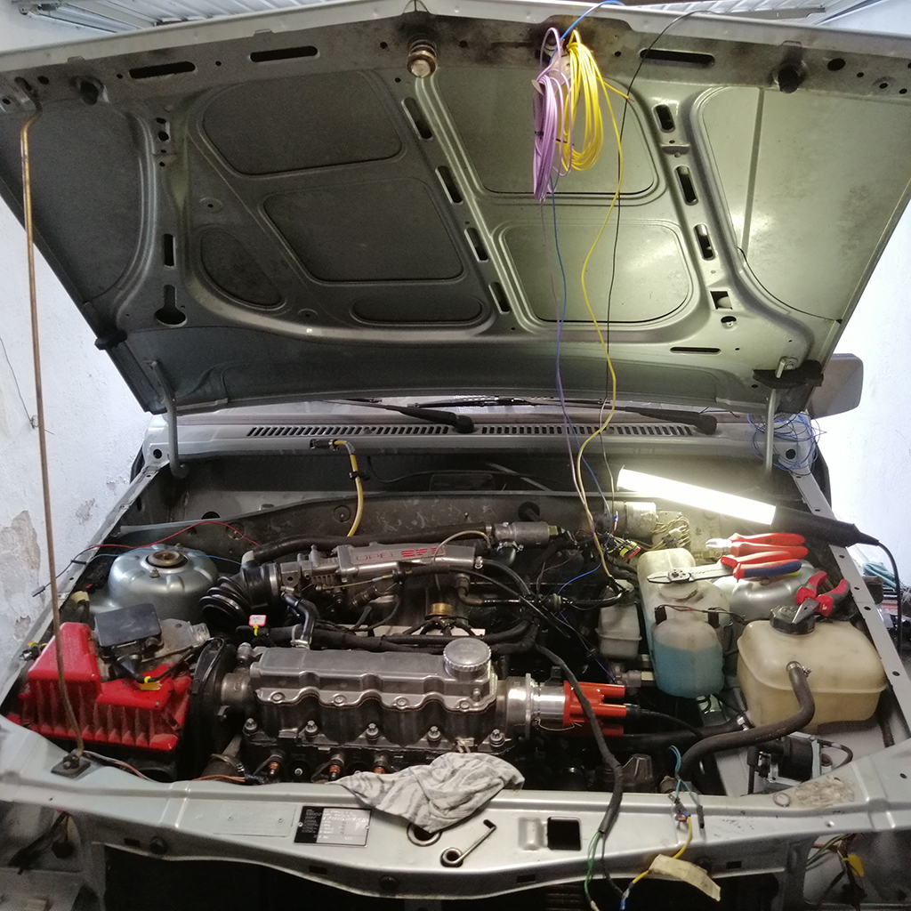

Moin,
Danke für den Hinweis. Musste einen neuen Stecker anbauen, da die vorhandenen nicht gepasst haben.
Kleines Update:

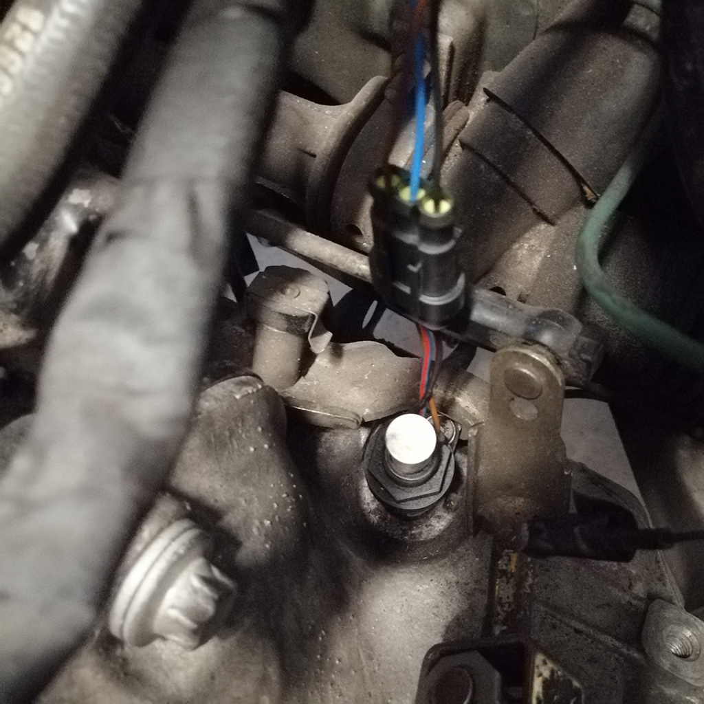

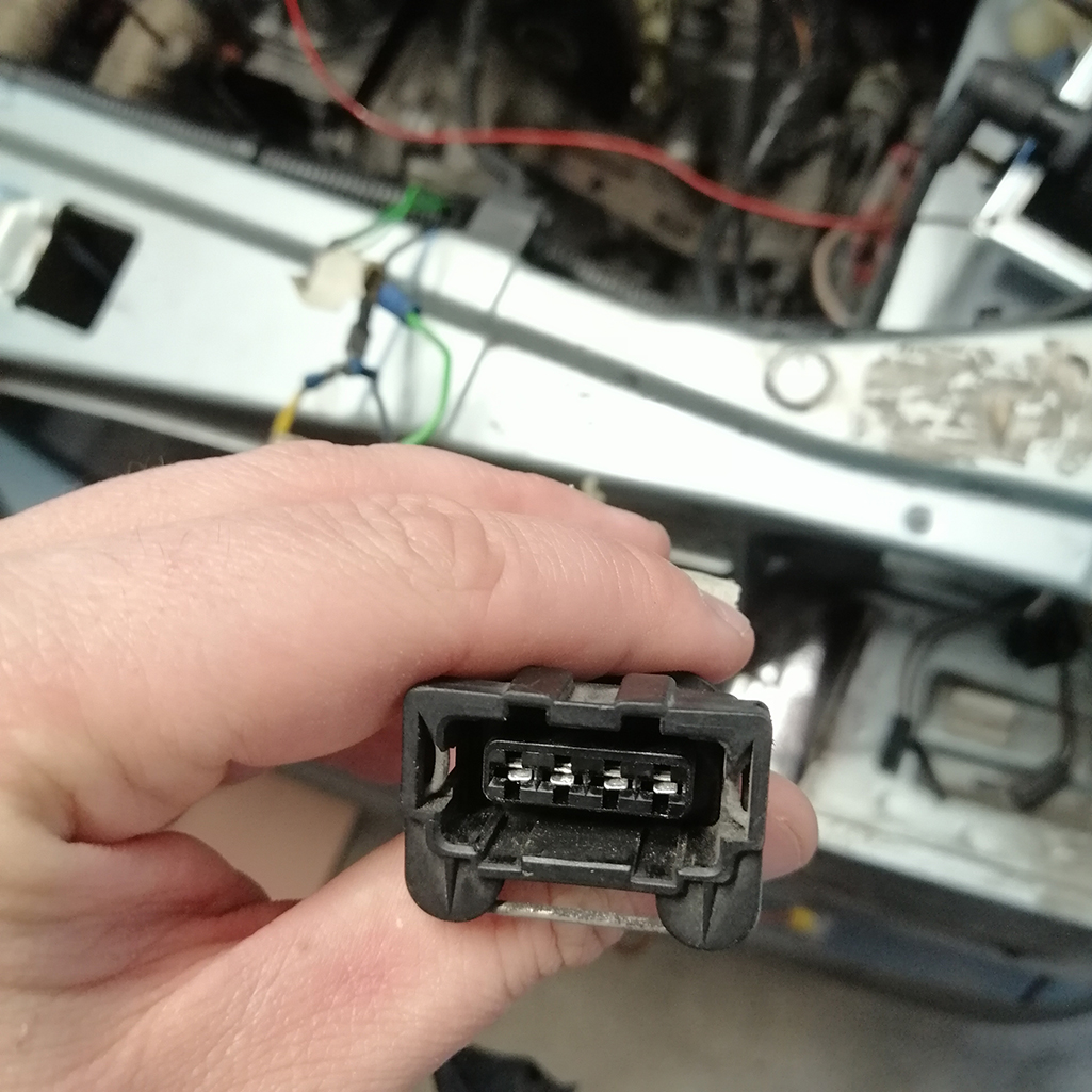

Gestern habe ich den Sensor für den Digital Tacho verbaut, sowie meine Kabel gezogen. Da ich die ganzen alten Stecker weder habe noch finde, habe ich kurzerhand neue verbaut. Bilder schieße ich nach wenn ich zuhause bin.
Ein Kabel von dem Sensor geht ja an Masse (Braun), eins an Zündungsplus (schwarz) und eins an den Tacho (2 Farbig). Stimmt das so?
Auch habe ich gestern das Kühlsystem komplett fertig gestellt. Erst einmal einen alten etwas ledierten Kühler eingesetzt, da ich noch bisschen was ändern muss und nicht gleich am neuen Kühler hängen bleiben will. Für einen Testlauf wird das schon langen. Jetzt warte ich noch auf 2 Teile, dann kann ich auch die Luftzufuhr abschließen. Danach fehlt (nur ) noch die Elektrik fertigzustellen für einen ersten Testlauf, bei der ich noch nicht zu hundert pro durchsteige. Mal sehen wie das wird. Ein paar Posts weiter vorne habe ich fragen zum x19 Stecker und zu einer Kabel frickelei gestellt, vielleicht kann mir jemand da Hilfestellung geben? Wäre klasse.
Als dann, noch einen schönen Tag
Kleines Update:

Die versprochenen Bilder vom letzten mal sind auch angehängt.
An dieser Stelle möchte ich mich nochmal für den Geber sowie die Stecker bedanken.
