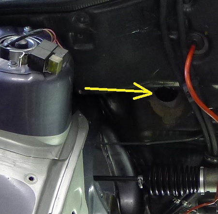

Der aus deinem ersten Link ist wiederum der normale GSI Tank für die externe Benzinpumpe, wie bei ATP. Wie gesagt nur zu empfehlen wenn man den GSI Tankgeber hat.
Der aus deinem zweiten Link ist der den ich auch gepostet hab. Der Pfeil auf dem Bild zeigt auf die Öffnung wo die Intankpumpe reinkommt.
Steuergerät ist beim C16SEI im Innenraum, Kabel müsste also reichen.
Geht durch ein Loch in der Spitzwand rein und sitzt dann überkopf unterm Batterieblech/Wasserkasten.
Das Loch gibts bei dir nicht, aber was nicht ist könnte ja noch werden...
Mit den Kabeln wirst sicher noch viel Freude haben. Fahrzeugkabelbaum vom Vergaser und Einspritzermotor. Da ist leider nichts mit mal eben ein paar vorhandene Kabel zusammencrimpen.
