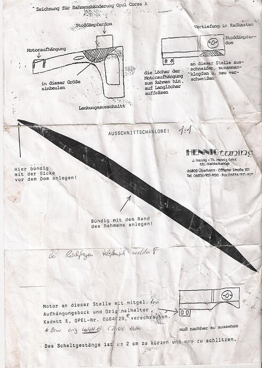

Hast Du denn den Rahmen auch so geändert wie Hennig das vorgibt?

edit: Die Anleitung kenne ich nicht,aber der Träger ist da schon bisl bearbeitet.
Allerdings bin ich bei Hennig in der Werkstatt (wohne nicht weit weg), der sollte das ja selbst am besten sehen. Dem Motor eingebaut hat aber der Vorbesitzer mit Teilen von Hennig. Kann aber gut vorstellen, dass da was vergessen wurde, wie z.b. die Nase am Getriebe die bei der Nickbewegung das "klack" verursachte usw. Da hab ich und Hennig schon einiges nachgebessert.

Dann bin ich mir sicher dass es deine Lichtmachine ist die am Rahmen schleift. Genau die Änderung am Rahmen machen die Balu schon vorgegeben hat. Die Delle muss immer etwas grösser sein als mann zuerst denkst.

Oder eben den Wisch lesen, den ich gepostet habe. Steht alles drinn, als Din A4 Ausdruck hast sogar ne Schablone.

@Balu: Immer locker. Wirst es kaum glauben den hab ich schon gelesen und die Tage verglichen. Daher meine Frage wie man das am Besten macht.
Also nun Fakten. Ja die Änderung seitlich wurde nach Schablone gemacht, die Eindellung ist auch da, denke aber diese ist noch nicht tief genug, da dort die KRatzspuren der Riemenscheibe (lima sind).
