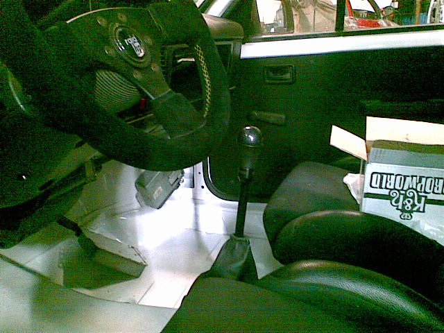

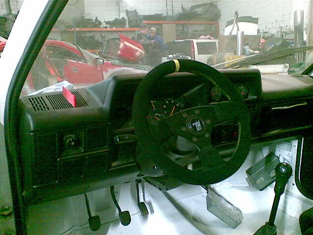

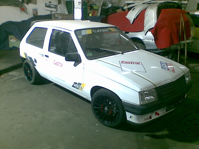

Mal n bischen aktualisieren.

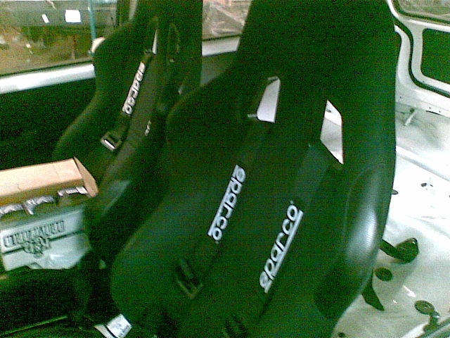

Innenraum ist so gut wie fertig. Nur noch das Steuergerät anbringen und den Käfig verbauen (wenn er da ist).
Das Meilentacho flog raus und wurde durch ein "schöneres" ersetzt.
Dabei kam gleich noch ein Wildlederlenkrad rein.
Desweiteren hab ich den originalen Schaltknauf um 8 cm verlängert, was zusammen mit der 40%igen Verkürzung auch gut schalten lässt.
Sitze und Gurte sind auch verbaut.
Dem Auspuff wurde auch noch ein wenig auf die Sprünge geholfen. Ab Fächer geht mit 55mm in den 200er Kat und ab da mit 60mm nach draußen. Unterbodenschutz und Hohlraumwachs sind ebenfalls erledigt. Nur noch Spur, Sturz etc. einstellen und dann kann er im Frühjahr zum TüV.

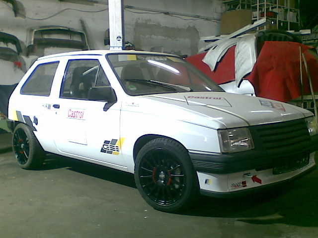

Wie einige im Ebay-Bereich vielleicht gesehen haben, habe ich meine weissen Felgen abgegeben.
Daher gabs gestern neues Schuhwerk. Es sind OZ Superturismo GT in 6,5x15 ET 37
Hinten werde ich die 5mm Platten gegen 10mm tauschen. Vorn passt es einwandfrei

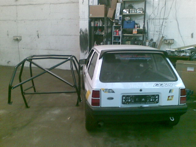

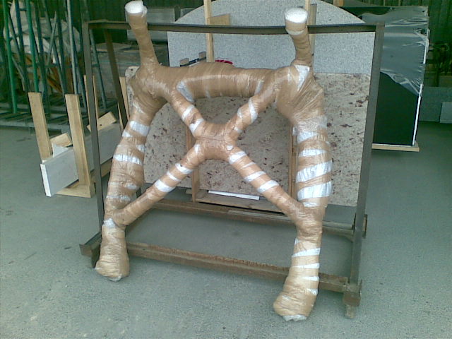

Gestern bekam ich endlich Post
Nun muss das Linke nur noch in das Rechte....oder so. Hex hex
Achso, noch etwas
In dem Paket waren noch Platten bei. Die Platten mit den Löchern sind die Gegenplatten für den Unterboden, nehm ich mal an.
Dann sind noch 4 Stück ohne Löcher mit dabei. Wo kommen diese hin?
Verfasst: 20. Feb 2014, 16:24
von AsciFan
Die vier mit Löcher kommen unter die Füße wenn du ihn verschrauben willst, die ohne löcher werden innen am Boden angeschweißt um der Käfig darauf zu verschweißt wenn du ihn fest verschweißen willst .
MFG
Verfasst: 20. Feb 2014, 16:51
von dennisdkadett
Sehr schön. Danke
Verfasst: 20. Feb 2014, 20:08
von Paule
Also ich hatte damals bei Wiechers angerufen, die haben mir gesagt die kleinen mit löchern kommen von außen an den Unterboden und die großen kommen in den Innenraum und halt selber Löcher bohren. So wurde es mir gesagt.
Verfasst: 20. Feb 2014, 20:55
von ZebRockSki
Bei meinem neuen Wiechers damals,
gab es nur ungebohrte Platten.
Die Großen hab ich innen (selbst gebohrt) verbaut (als Standfuss mit breiter Auflagefläche) und
die Kleinen außen (als Art "Unterlegscheibe").
Sollte sich ein Auto mal abrollen müssen,
dienen die großen Platten als größer Auflagefläche auf dem Bodenblech.
Das verhindert ein Durchbrechen/Durchstechen der Füße, Absorbation der Kräfte! :wink:
