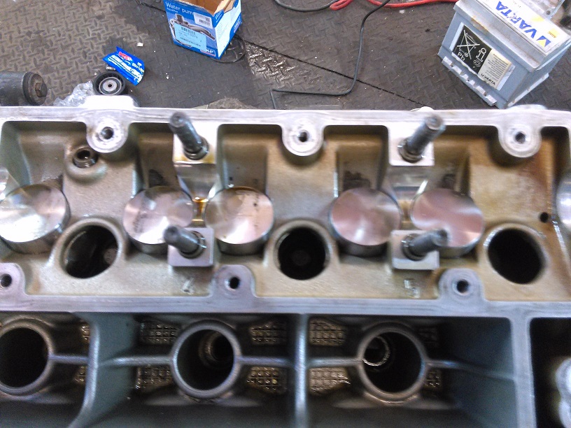

Heut in Ruhe das ganze noch mal angesehen.
Es waren mindestens 9 Stellen wo die Nocken hängen blieben.
Da ich kein Bock hatte den Kopf zu demontieren, hatte ich bei Hipo angerufen, der hatte noch einen Satz Schrick, 278° Wellen auf Lager.
Also fix geholt und eingebaut.
Meine alten Wellen haben 11,8 Hub, die Schrick nur 10,8.
