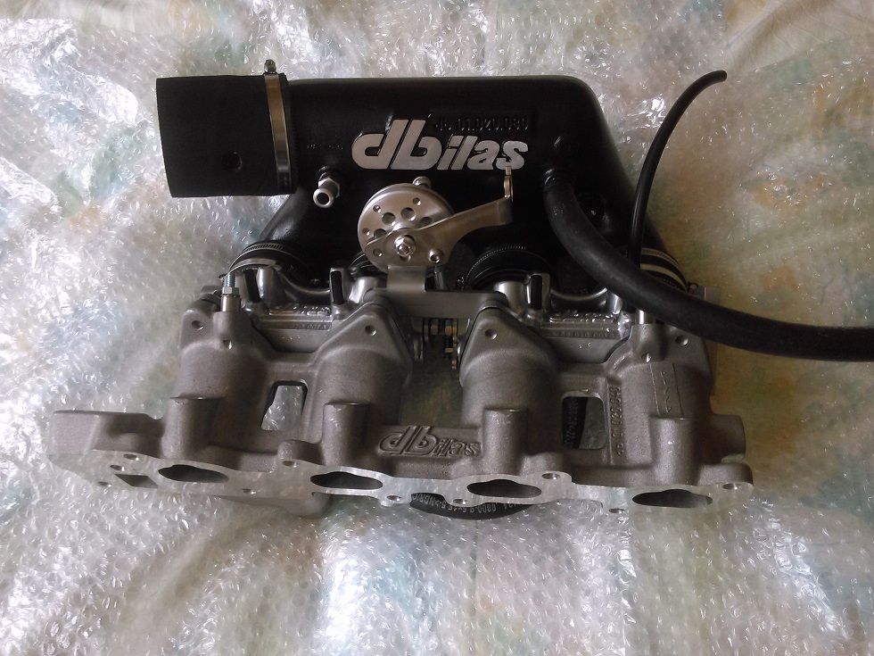

Um keine halben Sachen zu machen, hab ich mir jetzt doch eine Dbilas Edka gekauft.

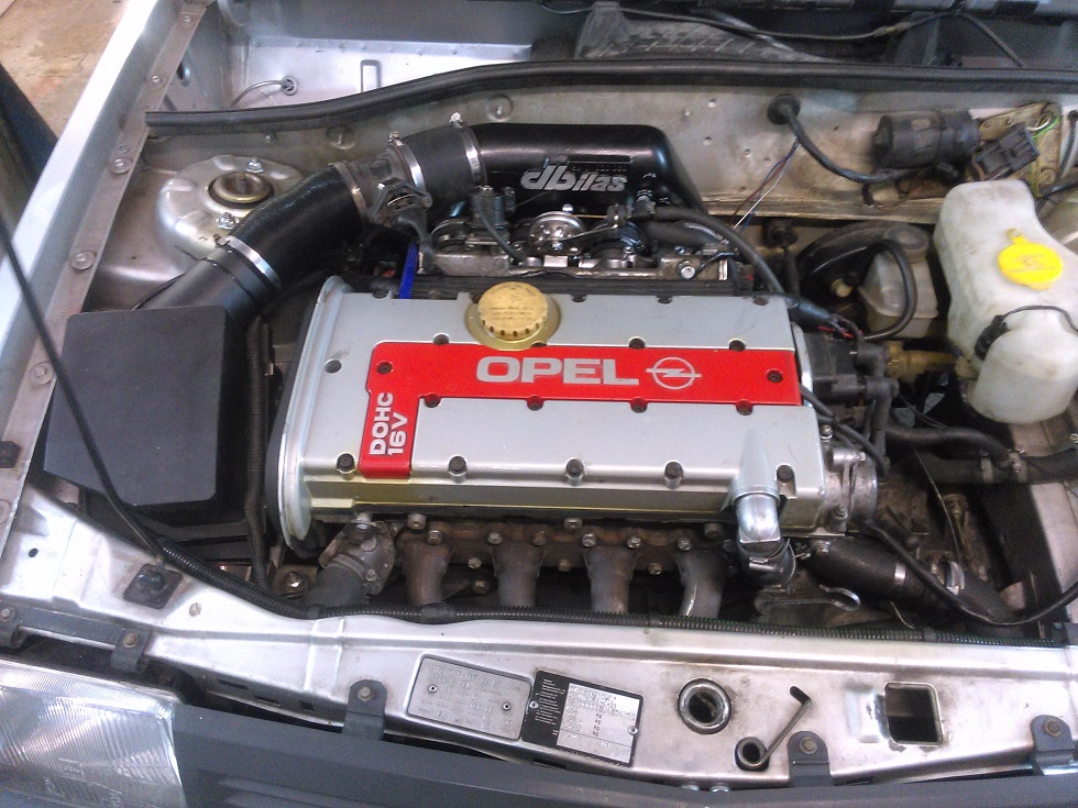

So, das Teil ist drinnen.
Eigentlich nichts für einen Laien, von wegen alle für den Umbau benötigten Teile sind dabei :oops:
Geht schon los mit den M8 Muttern. SW 13 passt nämlich gar nicht. Selber verwenden die SW 12. Um das ganze an den Kopf zu schrauben bräuchte man die nämlich.
Als ich alles montiert hatte, hingen die Drosselklappen alle fest. Lange gesucht und den DK Poti als Ursache ausgemacht. Die letzten 2 mm der kleinen Kreuzschrauben drückt brutal auf die Welle. Welle gekürzt, alles gut.
Unterdruck zum BKV passt auch nicht. Kabel vom DK Poti müssen verlängert werden.
Soweit hab ich jetzt das Wichtige angeschlossen, nur die beiden Motorentlüftungen gehen noch ins Leere :lol:

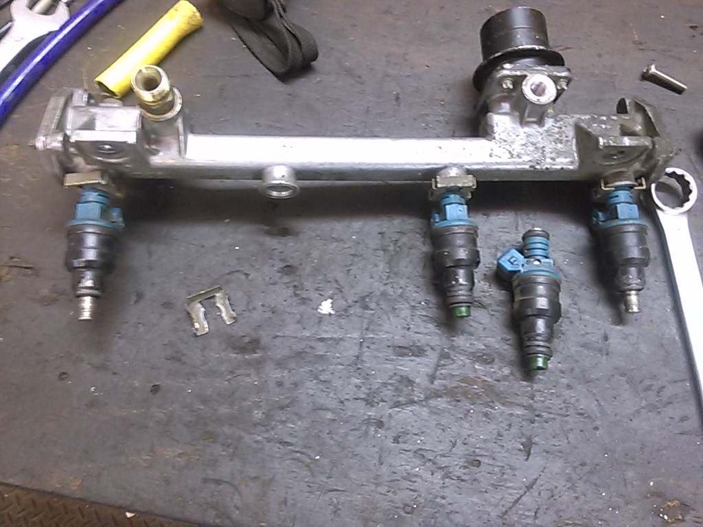

So viel zur Qualität von Dbilas, die Einspritzleiste ist einfach, obwohl fest verschraubt, zu hoch befestigt.

Problem erkannt. Er hat sich komplett zwei Sätze Plastikkappen samt O-Ringe reingezogen.
Natürlich gibts da keinen Ersatz dafür :(
Jetzt bau ich die von der 2.5 ein. Hab aber keine Ahnung ob ich die mit 3bar fahren soll :?:

Serienmäsig ist es so:
-Bosch 0280150744 (C20XE 2.5er Motronik) Farbe Beige 214 cc/m @ 2,5bar
-Bosch 0280150427 (C20XE 2.8er Motronik) Farbe Blau 241 cc/m @ 3Bar
Laut Berechner:
http://cft-motortec.de/cms/einspritzduesenrechner.html
214 cc/min @2,5 bar sind bei 3 bar nur 234 cc/min, also der Druck muss sogar noch angehoben werden bis zum 3,171 bar um die 241cc zu erreichen.
Die Käpchen sind sicherlich schon durch den Motor gegangen aber schau bitte den Katalysator nochmal nach auf Rückständen.
