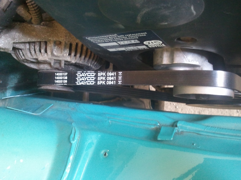

Hab mal ein Foto gemacht vom Abstand des Riemens zum Träger. Abgesehen davon dass ich das eh umbauen muss und auf Keilriemen zurückrüste, aber ist der Platz wirklich zu gering? Schaukelt es den Motor so auf dass der Riemen gegen den Träger schlägt?

Eigentlich könnte das passen, mit dem XE hab ich auch nicht viel mehr Platz.
Das Motorlager solltest aber mit Scheibenkleber steifer machen und den konischen Rand an der LiMa kannst weg schleifen.

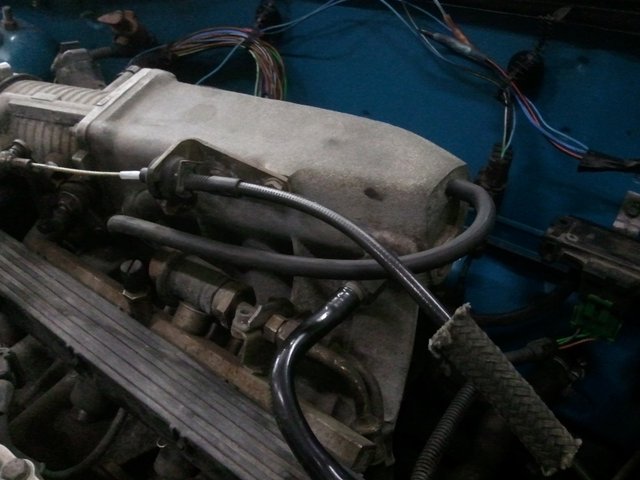

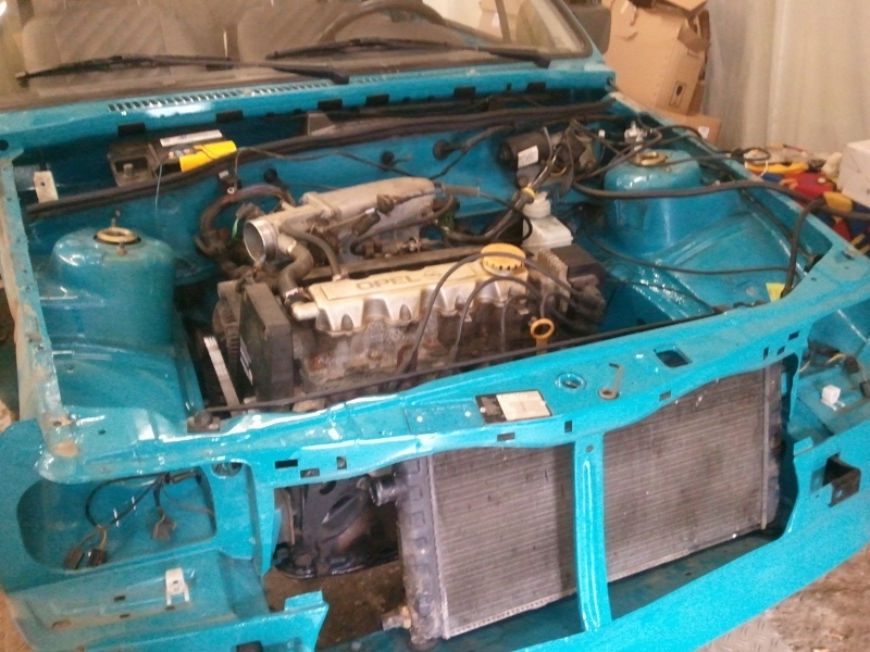

So, heut ging es weiter.
Hab mich mal an die Kabel gemacht, den Kühler reingebaut, Spritleitungen und Gasbowdenzug eingeklemmt.

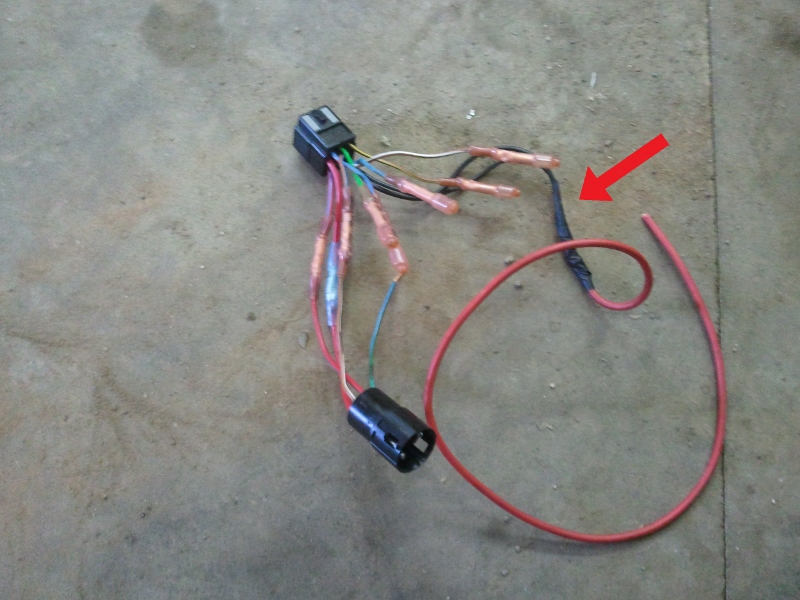

Hab den Stecker vom B-Corsa an den Stecker vom Corsa-A Motorkabelbaum gewurschtelt. So brauch ich meinen schönen originalen Kabelbaum nicht anzwicken...man weiß ja nie auf was für Ideen man noch so kommt.
Weiß einer von euch auf Anhieb für was die schwarzen Kabel (die in das rote übergehen) an dem B-Corsa Stecker sind? Das rote Kabel ging an den Radiokabelbaum des Spenderfahrzeugs. (So will ich das aber nicht wieder anklemmen
)Ich vermute dass ist das Zündschaltplus, kann das sein? Zur Not muss ich es mal messen.

So, heute hab ich die restlichen Kabel angeschlossen und er dreht schonmal...
Die MKL kommt aber nicht bei angeschaltener Zündung, liegt bestimmt an dem Kabel was noch nicht angeschlossen ist.
Hab mich aber noch nicht richtig getraut anzulassen weil das rote Kabel noch lose rumschwirrt.

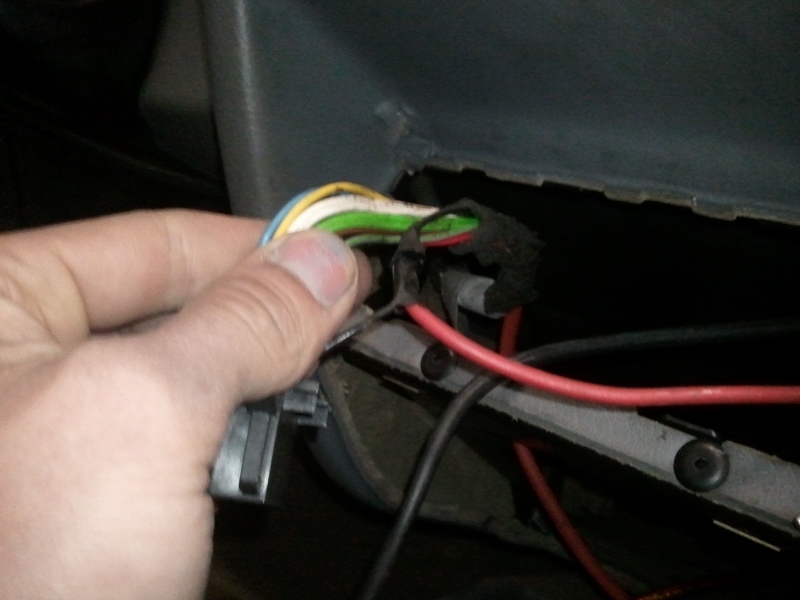

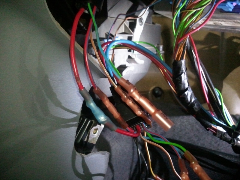

Am Verbindungsstecker vom Corsa-B sind das 2 schwarze Kabel, die zu einem roten zusammengerödelt sind und dieses ging dann zum Radiokabelbaum.
Auf dem unteren Bild ist zu sehen wo das Kabel angeklemmt war...am Spenderfahrzeug! Auf dem oberen ist der Corsa-B Stecker zu sehen, hab es mit dem roten Pfeil markiert. Ich vermute Zündschaltplus. Vielleicht hat einer von euch eine Ahnung für was das genau ist?...So aus dem Stehgreif.

Rot immer Batterie und Schwarz Zündungsplus.

Also das Schwarze 1, 5 geht an x5 ran der 9 Poligestecker 0, 75 schwarz ist vom Steuergerät c4 , und das Schwarze 0, 75 ist von der Zündspule und ein 0, 75 kommt vom Kraftstoffpumpenrelai nummer 86 .
Müssen an KL 15 Zündungsplus ran.

Also kann ich das ans Zündschaltplus, Klemme 15, klemmen?

Also Schwarz generell immer Zündschaltplus?

Aber Vorsicht, bei den Asiatischen Radios ist Schwarz Masse!

Der hat das ja an den Radiokabelbaum des Auto's angeklemmt und nicht am Radio selbst.
Ich klemm das morgen an die 15 und dann passt das, denke ich. Danke für den Hinweis, so brauch ich es nicht erst austesten uns spare bisschen Zeit.

Das Zündschaltplus vom Motorkabelbaum hab ich direkt am Zündschloss an das schwarze Zündschaltplus geklemmt...genaddelt, nichts passiert...war mir ja irgendwie fast klar.

Tolle Wurst. Wer weiß wo da der Wurm drin steckt. Ich war mir sicher, penibel alle Stecker und Kabel so übernommen zu haben. Nach genauerem hinsehen hat er festgestellt, das wenn er den Wagen startet ganz kurz ein Funke kommt und die Pumpe kurz arbeitet...Fazit:
Ich habe das an die normale 15 geklemmt, die unterbricht es ja aber wenn man den Zündschlüssel rumdreht, zum Starten...
typischer Anfängerfehler, würde ich sagen. Jetzt läuft die Hütte und ich bin glücklich.
