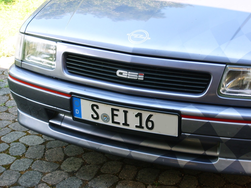

Die Schmutzfänger sind schon original, Emblem ist weiss.
Wagen ist nun zugelassen, nach viel herumprobiererei in der Online Kennzeichenreservierung... das bestmögliche rausgeholt

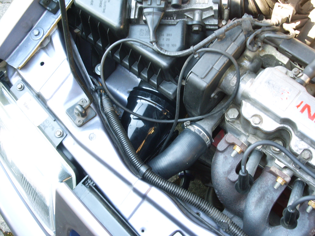

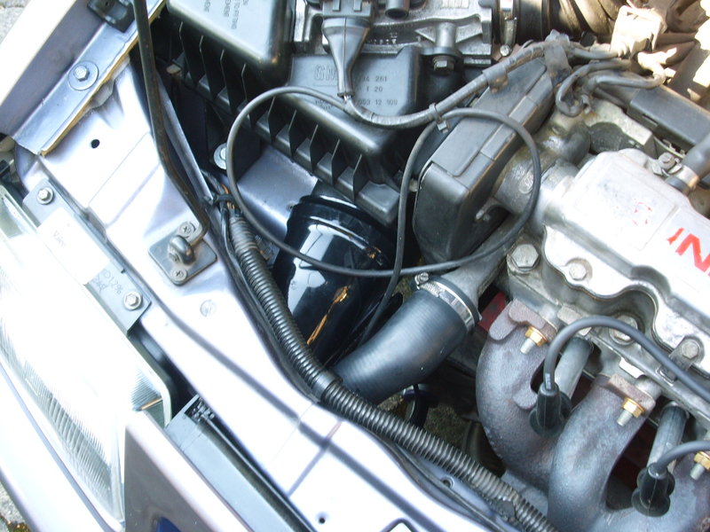

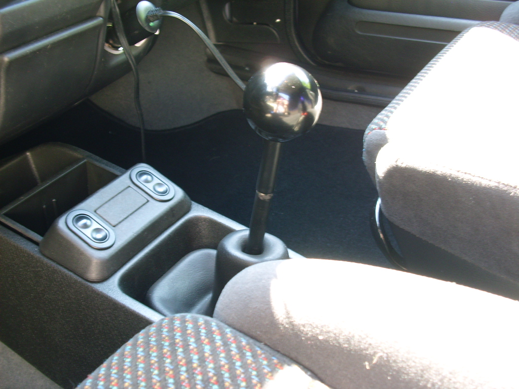

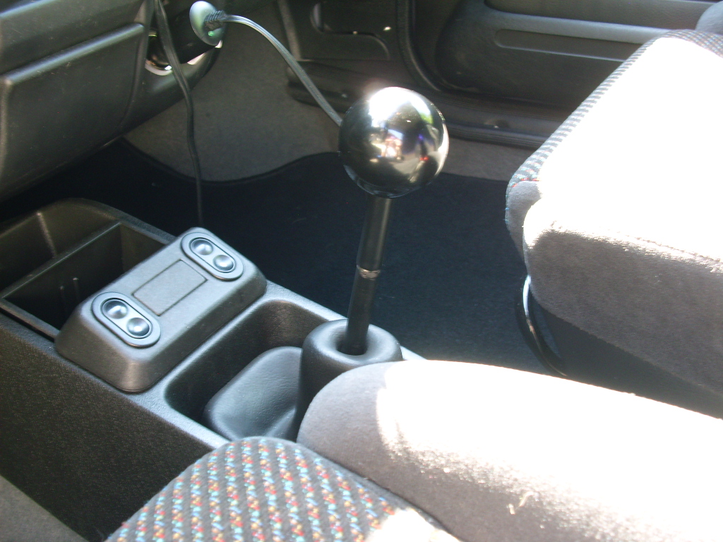

Ahja, Haubenemblem wie beim Vorface hab ich noch aufgeklebt. Da ich kein Ansaugrohr für den Luftfilterkasten hatte und auch keins aufzutreiben war, selber eins gebaut. 70er HT Rohr, einige Formveränderungen mittels Heissluftföhn und dann mit schwarzem Schrumpfschlauch verkleidet, geht bis kurz hinter das Gitter vom Grill. Ein Stück schwarz lackiertes Alurohr, das ich in Papa seiner Kellerwerkstatt gefunden habe verlängert meine Schaltstange vorbildlich. Ich glaube es war ein Stück von einem Walkingstock, passte perfekt.

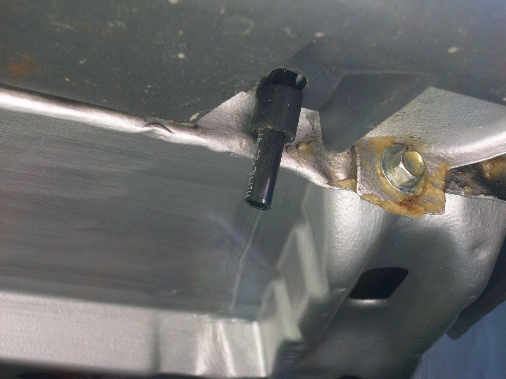

So und nun noch ein Ratebild, was is das denn?
Re: GSI Rettung
Jup, Jupp. 100 Punkte.JuppesSchmiede hat geschrieben:
Auf den ersten Blick, würde ich auf den Ablauf vom Schiebedach oder Faltdach tippen.
Hatte an den Stellen -eigentlich für Spreizniete- 8er Löcher gebohrt gehabt. Hatte aber dann irgendwo im Forum das mit den Abläufen aufgeschnappt. So sind die Löcher wohl besser genutzt.

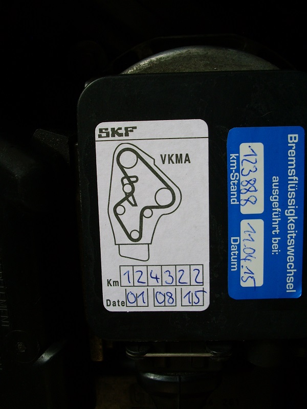

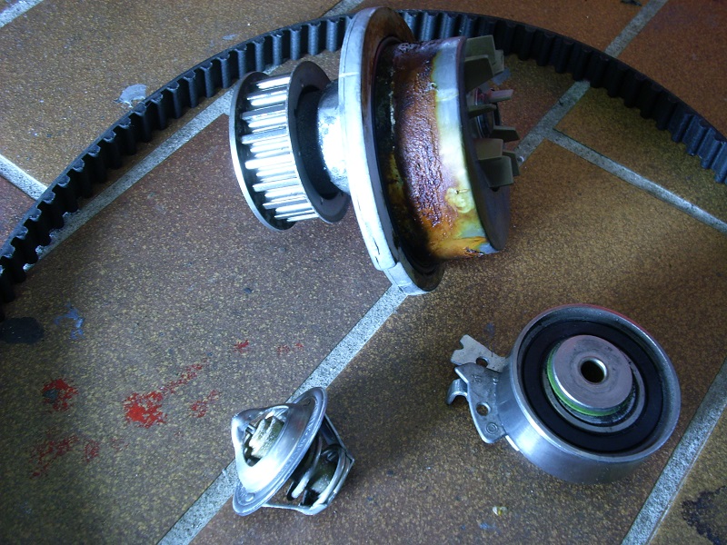

Habe es lange vor mir her geschoben, aber nun ist es passiert. Ich hab mit 33 meinen ersten Zahnriemen+Wapu gemacht.
Und ja, alles ist gut. "So wirds gemacht" hat mir geholfen.
Kein Plan wie alt Riemen und Co schon waren, daher fuhr immer etwas Unbehagen mit. Die alte Wapu brauchte etwas Überzeugungskraft um rauszukommen.
Der Thermostat war auch fällig. Ich war mir Aufgrund des Verhaltens fast sicher, dass da ein Tropenthermostat oder sowas verbaut war. Das Ding hat schon aufgemacht bevor die Anzeige ausm Blauen raus kam. Beim Fahren kam ich auch nie übers Blaue hinaus.
Verbaut war jedoch ein defektes 92° Thermostat, habs dann im Wasserbad nochmal getestet, öffnete schon bei knapp vor 80 Grad. Verrückt. Grüße

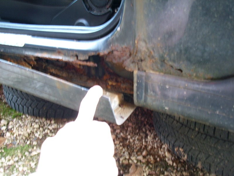

Hab mir letztens einen originalen C16SE GSI schenken lassen.
Denkwürdiger Zustand
Geschenkt ist noch zu teuer.
Darüber wirds keine schöne Rettungs-Geschichte geben.
Stellvertretend für den gesamten Zustand:
Immerhin, nachdem ich die Benzinpumpe gewechselt und die Einspritzventile halbwegs gereinigt hatte, war er mit etwas Überredungskunst mal angesprungen.
So ganz will er nicht, aber wenn er läuft, dann läuft er. Das wollt ich noch wissen bevor ich die Kiste irgendwann zerlege.
Innen ist die Kiste auch total vermüllt. War jahrelang draussen gestanden. Wohl ewig Feuchtbiotop, dementsprechend sehen zB. die Sitze auch aus.

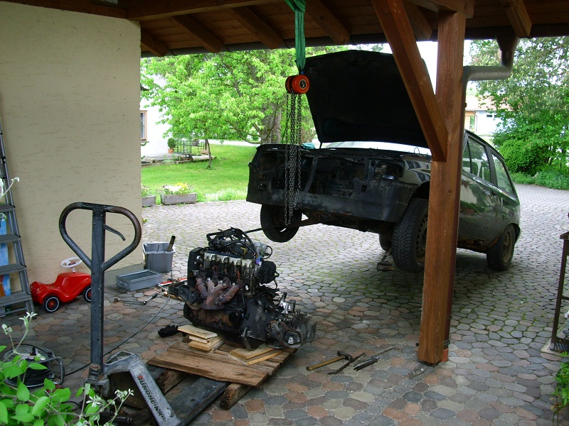

Dem Underdog letztens das Herz rausgerissen.
- corsarupf.jpg (235.15 KiB) 81445 mal betrachtet
