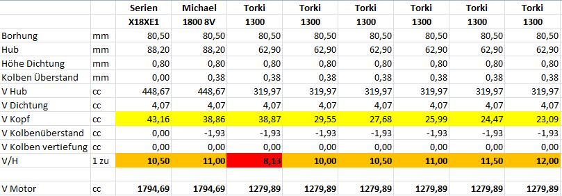

Also, ich habe noch etwas gerechnet für dein 1300.
Mit ein 12ST Kurbelwelle und 1800 Kolben kommst du auf 1279cc.
Das sind eigentlich schon 20cc zu wenig :lol:
Ein Problem wird das Verdichtungsverhältnis.
Beim 1600 Kopf wovon der Brennraum so bearbeitet ist wie Kompressormichel kommst du auf ein Verdichtung von 8,13 zu 1
Da ist schon ein Kolbenüberstand von 0,38mm mitgerechnet.
Der Brennraum hat ein Volumen von rund 39cc.
Um auf intersantere Verdichtungsverhältnisse zu kommen muss der Brennraum verkleinert werden.
Beim 10:1 sollte Sie rund die 10cc verkleinernt werden, auf 29,5cc, das ist fast ein 1/4 kleiner :shock:

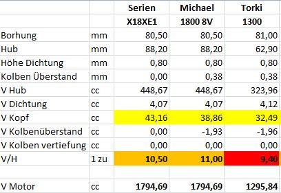

Ja, mit 81mm hast du genau 1295cc.
Beim 6cc kleineren Brennraum bist du bei 9,4 zu 1, da muss dann also noch etwas gemacht werden.

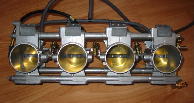

Einzeldrossel von ein Motorrad auf ein Motor ist nicht wirklich kompliziert. Viele Honda Fahrer in der Welt haben das auch schon gemacht. Google mal auf DIY ITB.
Ich habe sowas schon mit ein C20XE gebaut (war aber mit Luftsammler).
Es ist abhängig von der Sensoren/steuerung ob du offenen Drossel oder mit Sammlerkasten fahren kannst.
Da du mit 9000 -1/min Fahren willst ist das original Steuergerät sowieso Geschichte und wurde ich offene Trichter empfehlen.
Achte beim Kauf der ADKA drauf das der Lochabstand zwischen den Zylinder und ADKA so gleich wie möglich ist, so passt das später besser auf einander.
Besorge dir ein Krümmer vom Einspritzer und säg diese dann nach denn Einspritzdüsen ab wenn du den original Düsen Position Fahren willst.
Lass von ein Alu-schsweißer Rohre dranschweisen um ein Sauberen Anschluß zum EDKA sicher zu stellen.

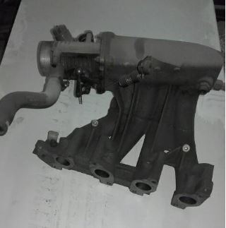

Mir ist nur aufgefallen das der Einlasskrümmer vom 14-16SE ein unschönen Form hat wegen Platz für den Lima.
Wenn du ein Schweißer kennst dann ein neuen Krümmer bauen und lass dabei alle Kanäle schön gerade sein und nicht stark verwinkelt. Lima muss dann nach unten versetzt werden (macht Dbilas auch 8) )
Als Flansch ist ein 14-16SE Krümmer eigentlich gut geeignet, er soll nur noch Kürzer abgesägt/abgefräst werden
Auf den Saugrohren können dann neue Löcher für die Einspritzdüsen geschweißt werden oder du verwendest die vom EDKA.
Auch ein Unterdrückanschluss für dein Bremskraftverstärker solle dran gemacht werden.
Ein GSXR EDKA kann mann etwas aus einander ziehen da sie 4 Einzelnen DK's sind und damit den Lochabstand anpassen biss alles fluchtet.

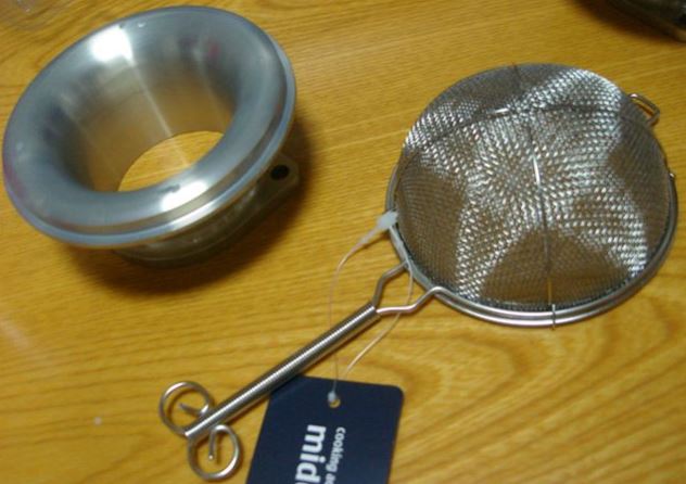

Filter z.b. Teesiebe.
Als Trichter können Kunsstoff Bass/Subwoofer Reflex Röhrchen einen günstige Lösung bieten.

Ja an Motorrad Drosselklappen hatte ich auch gedacht.
Hab mir vorgestern welche bei ebay gesteigert und das Paket kam vor ner Stunde schon an. :top:
Ist ne komplette Einspritzanlage mit Düsen in den Klappenteilen.
Somit fallen die Originaldüsen weg und ich werde mir eine leicht nach oben geneigte Brücke bauen.

Also die Idee mit den Bassreflexrohren ist ja mal echt klasse. :lol:
Auf was ihr so für Ideen kommt. :top:
