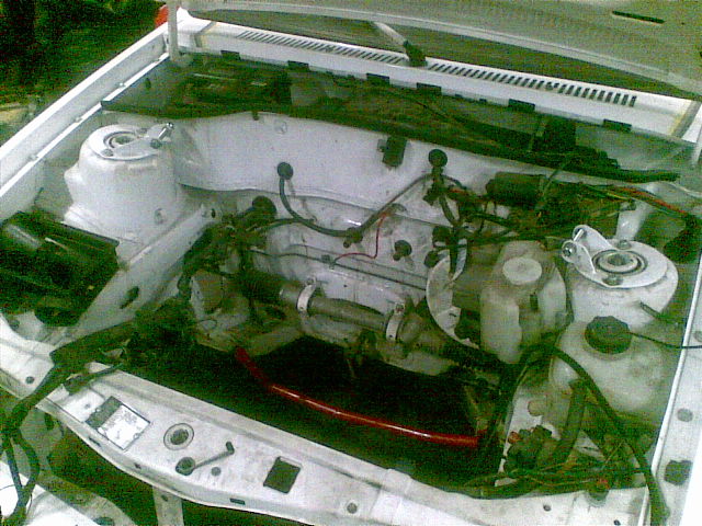

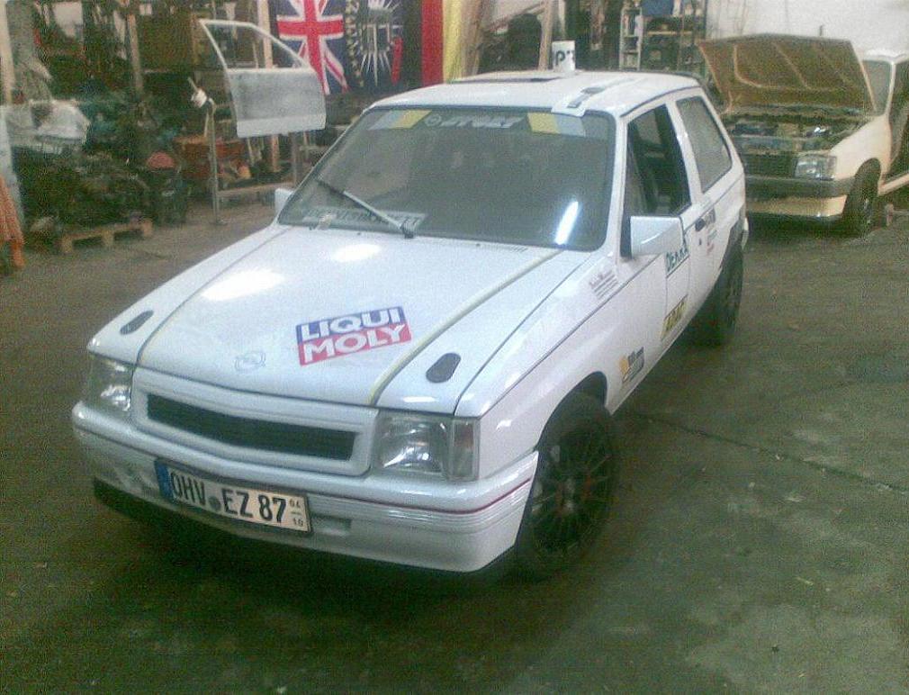

Ich meld mich mal wieder zu Wort und lasse mal die 1. Saison Revue passieren.
Der Wagen macht einfach nur Spaß.
Mittlerweile sind auch etwaige Kleinigkeiten behoben, wie def.Drosselklappenpoti, aboxidierte Kabel etc.
Im Juni in Oschersleben war ich mal aufm Prüfstand. In wieweit er genau ging kann ich nicht sagen. Auf jeden Fall hat der Motor 103,2 PS/ max. Ist für mich zufrieden stellend, da der Motor ja mind. die Soll-Leistung hat. (98PS).
Ende September bin ich dann meinen ersten C-Slalom gefahren. Macht süchtig :D
Darum werden diesen Winter kleiere und größe Veränderungen vorgenomen:

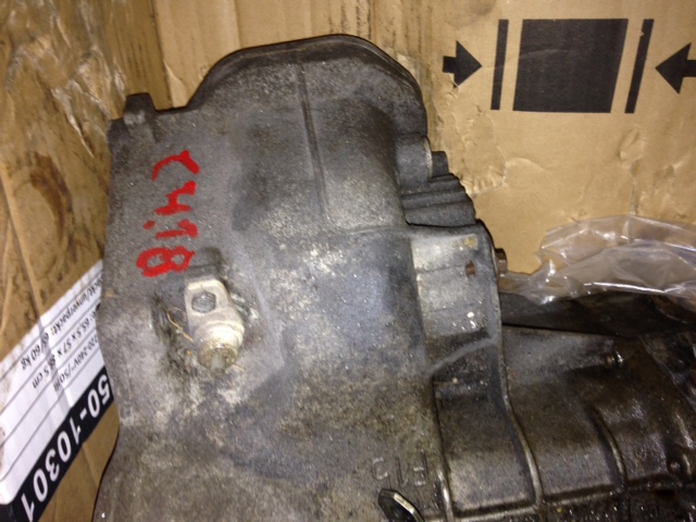

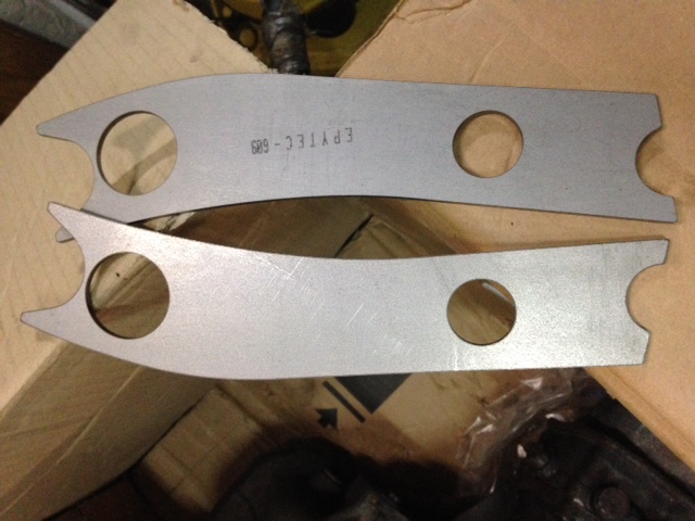

Neuer Kat (der Jetzige klappert), Getriebeumbau (aktuell 3,74- dann 4,18er), Querlenker verstärken.
Die größeren Sachen sind: ne andere Nockenwelle von Risse (280° ist schon bestellt) und n Gruppe-G Gewindefahrwerk mit TÜV :D :D .. Das alte (wenn man das schon sagen kann-ist ja erst n Jahr verbaut), steht dann demnächst im Biete-Bereich.
Fotos gibt demnächst vielleicht mal wieder bzw. hier mal 2 von der ersten Sachen

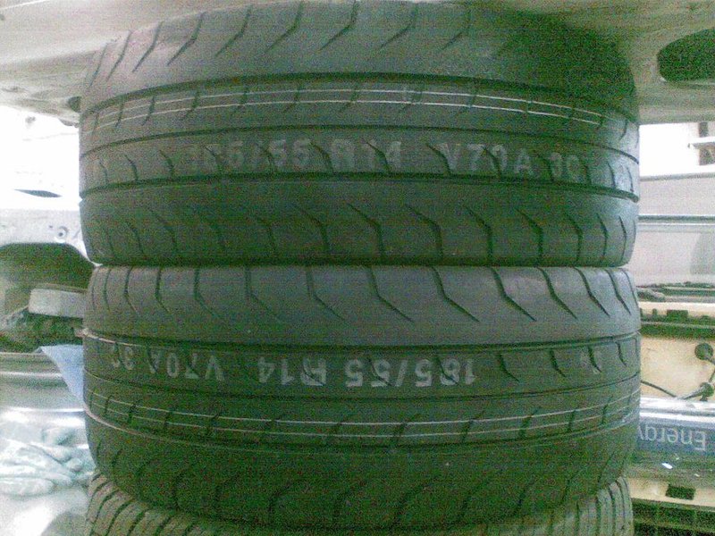

Außerdem werde ich mir noch ne 2te Reifengröße eintragen lassen um Semi-slicks zu fahren
Das wars erstmal bis dahin
dennisdkadett
Beiträge: 1031
Beitrag von dennisdkadett »
2 von 6 Reifen sind schon mal da.

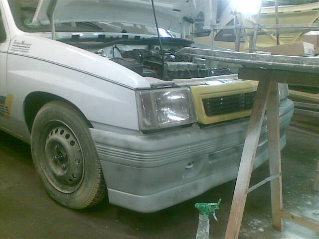

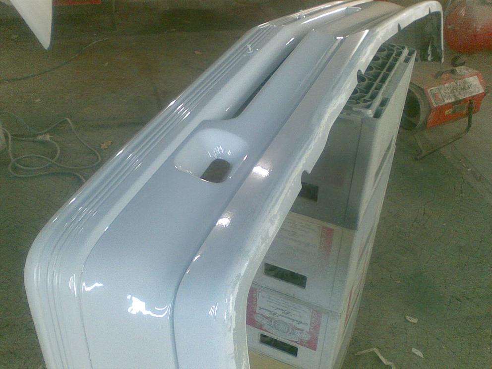

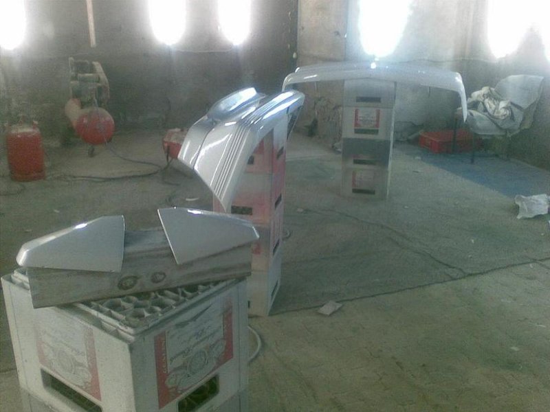

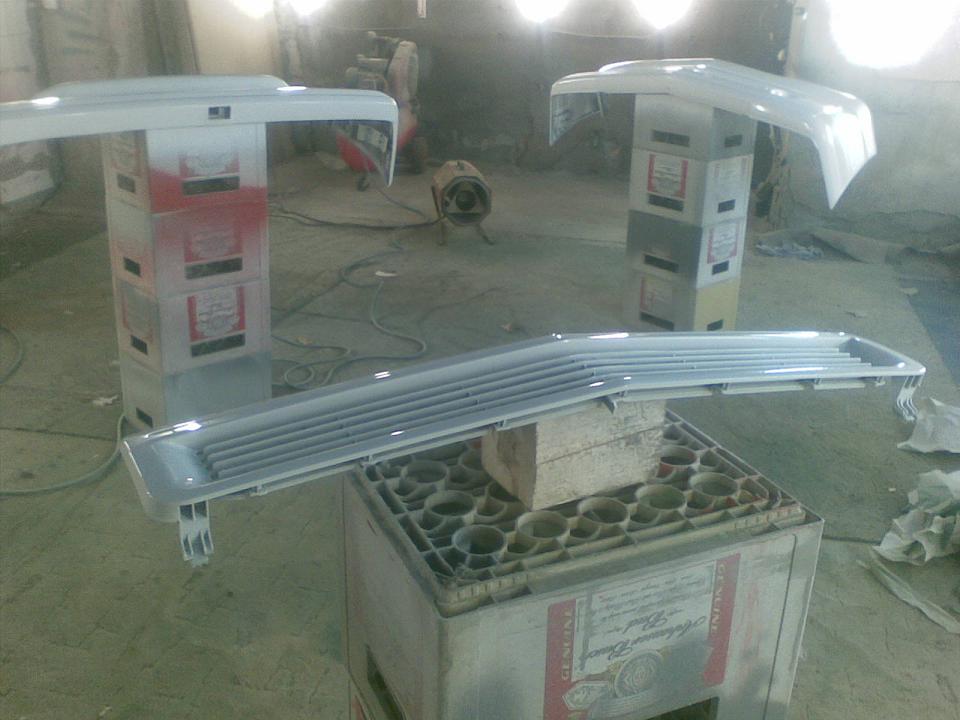

Stoßstangen sind mittlerweile lackiert. Jetzt noch ca.2 Wochen warten und dann werden die Ansätze und das Innenleben vom Grill geschwärzt
Und nen neuen Aufkleber gabs auch
:top: :top: :top:
Eure "Lackierkabine" ist ja sportlich! :lol: :top:
Schaut doch gut aus! Es geht halt auch mit wenig Aufwand zu lackieren.
dennisdkadett
Beiträge: 1031
Tja, weil sich nicht wirklich jemand drum kümmert. Und ich habe leider nicht die Zeit dazu und auch ehrlich gesagt nicht die Lust, Anderen deren Müll hinterher zu räumen. :( :evil:
Aber für die Verhältnisse ist es ganz gut geworden

Warum hast Du denn das Innenleben vom Grill nicht rausgemacht?
Bekommt man mit dem Lötkolben ganz easy raus und hinterher auch wieder dran. Ist zu wenig Fleisch dran hilft elastischer Montagekleber :top:
Aber sieht top aus :top:
Wie macht Ihr das eigentlich mit der Grundierung bei KS-Teilen. Im Lack ist Elastifizierer drin. Aber kann man den auch für Filler nehmen?
Bild Bild Bild
Elastifizierer brauchst du gar nicht.
Zumindest nicht bei solchen starren Sachen wie Stoßstangen, Grill, etc.
Bewegt sich doch auch nicht mehr als ein Blechteil. :top:
Wichtiger ist da schon Kunststoffhaftgrund auf blanken Kunststoffteilen. Sonst blättert die Farbe später wieder ab.

Ich werd aber den Grill und die Stangen an sich abkleben und das Innenleben und die Ansätze schwarz matt sprühen.
Und danke
Zu dem Anderen: So wie Lackos schrieb

Hmm meine GSI Stange hat an den Ecken zu den kleinen Leisten hin oben Risse entwickelt.
Also KS-Grund drauf, Filler und dann Lack ja?
Bild Bild Bild
Genau. Den Kunststoffhaftgrund aber nur dünn auftragen. Danach ca. 10 min. ablüften lassen und ohne Zwischenschliff füllern. Gutes gelingen. :D

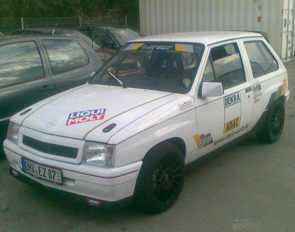

Hiemal n paar Bilder aus der Saison ´16
Tüv hatta auch wieder
Hier beim Clubslalom in Kallinchen oder bzw. davor ;-)
Der Renner ist zwar noch bis 10/16 angemeldet, ich schicke ihn aber schon in den Winterschlaf.
