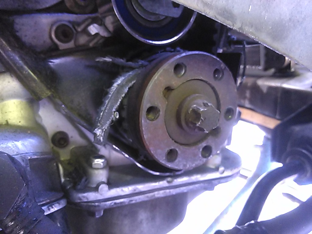

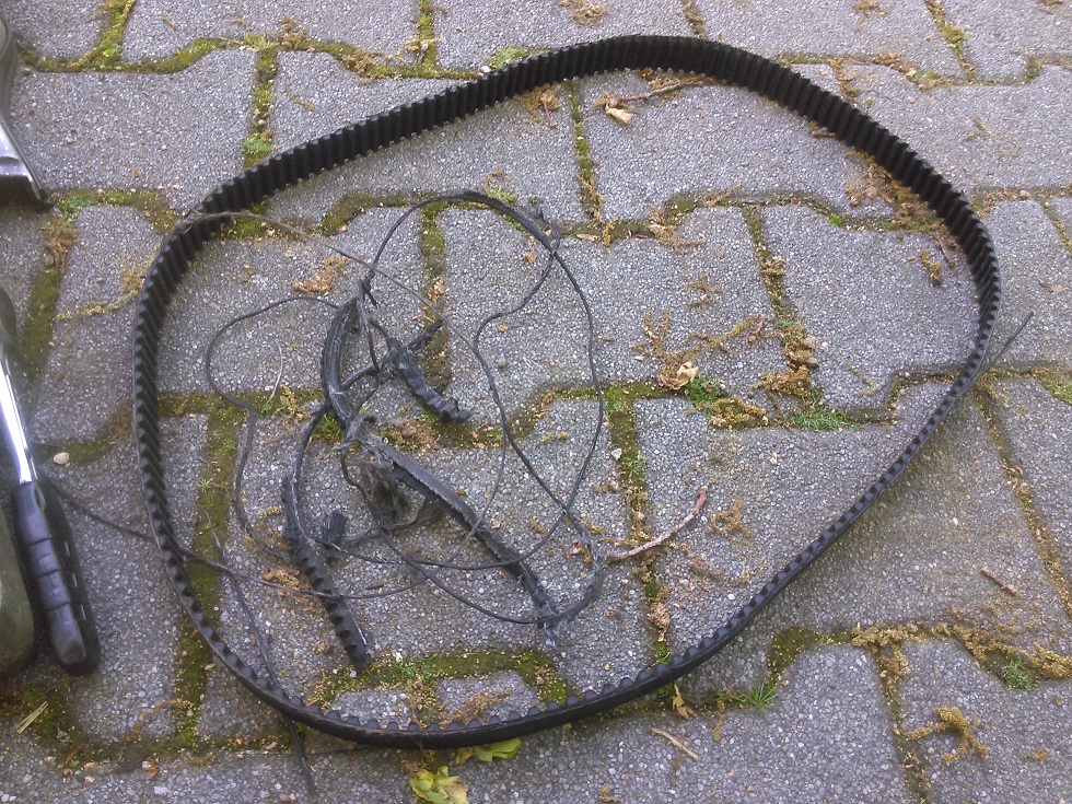

Super toll. Auf einmal fliegt bei mir der keilriemen. War auf dem prüfstand schon mal, also neu gemacht. Ca. 25 Km vor zu hause, keilriemen ab und zwar um die kw rumgwickelt. Warten auf adac und hoffen das nix aufgestanden ist. Die woessner haben ja viel platz. Ach ja, die riemenabdeckung fehlt nur da ich den ölverlust noch kontrollieren wollte. Der ist jetzt trocken :(

Das mit der Keilriemen kann passieren wenn der Motor ordentlich mehr Leistung bringt :shock: und das tut deiner jetzt :lol:
Freunden von mir aus der Niederlande hatten das auch schon bei ihren C20XE rund 195-200 + PS.
Problem ist der rotierende Masse des Limas selbst, die beim Gas geben mit beschleunigt werden muss.
Hier nur mal ganz theoretisch :wink: , laut 1e Gesetz von Newton, Trägheitsgesetz:
Jeder Körper behält seine Geschwindigkeit nach Betrag und Richtung so lange bei, wie er nicht durch äußere Kräfte gezwungen wird, seinen Bewegungszustand zu ändern.
Durch der stärkere Beschleunigung der Kurbelwelle (erhöhte Motorleistung) wird die rotierende Masse des Limas gezwungen schneller als vorher zu beschleunigen (was Sie eigentlich nicht möchte, Newton), als Gegenreaktion wird das Limagehäuse mehr in seine Gummibuchsen gezogen und der Riemenscheibe verliert die Flucht noch stärker.
Das Stück von der Keilriemen das in Drehrichtung vom Lima zum KW läuft steht voll unter Spannung (die KW zieht ja dran), der restliche Teil vom Riemen ist "entspannt".
Wenn du dann vom Gas gehst entspannt sich das alles schlagartig wieder, der Lima kann sich aber nicht so schnell von der zusammengedruckte Gummibuchsen zurückdrücken lassen mit als Folge das der Riemen der Kontakt mit der Riemenscheibe verliert und fliegen geht.
Es kann auch passieren das der Riemen in sich auf der Riemenscheiben dreht bevor er sich vom Motor verabschiedet.
Versuch es zuerst mit härtere Buchsen am Limahalter aus Alu, Stahl oder Kunststoff und achte drauf das der Riemen 100% fluchtet. So kann der Lima sich nicht mehr verdrehen in seine Halter + Buchsen und der Riemen läuft gerade.
Wenn das aber nichts bringt dann ein etwas größere Riemenscheibe auf deine Lima montieren. So hat der Riemen ein etwas größere Länge wo er auf der Scheibe läuft und kann nicht so schnell den Führung verlieren.
Hat dabei als Vorteil das du sogar noch etwas mehr Leistung an den Räder übrig hast da der Lima weniger Leistung abnimmt, dreht dann langsamer und muss deshalb die Masse langsamer beschleunigen.
Oder du kannst auch über ein kleineren Lima nachdenken, von ein Daihatsu oder Toyota z.B., die Dinger haben wesentlich weniger rotierende Masse und bringen trotzdem ordentlich Leistung.
Wie weniger Masse dein Kurbelwelle antreiben muss (kostet ja Leistung), wie mehr da letztendlich an deine Räder übrig bleibt und es sind die Räder die das Auto fortbewegen.

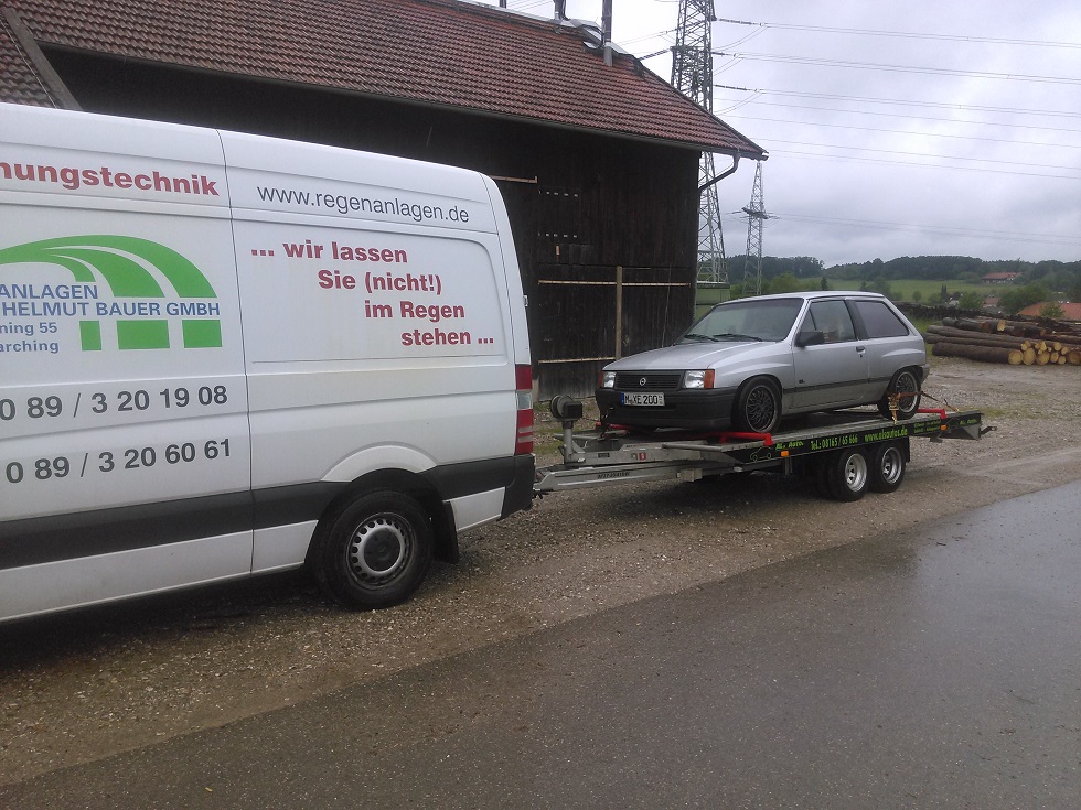

Noch optimistisch weil der Riemen ja noch drauf war. Werkzeug und Riemen aus der Werkstatt geholt und eingebaut. Ein Startversuch, alles klar, Null Kompression.
Die Kerzen sind nicht ölig, also behalte ich jetzt mal meinen Optimismus und hoffe das vielleicht die Woessner noch ganz sind.
Brauch erst mal einen Anhänger um den Kleinen in meine Werkstatt zu bekommen.

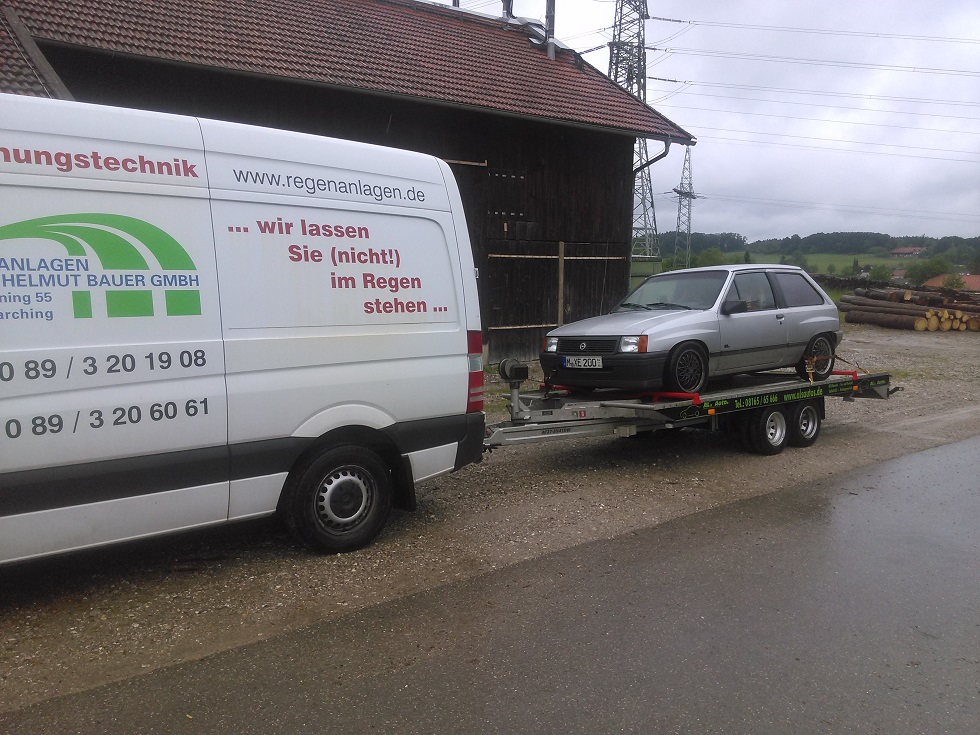

Mein Chef hat mein mitleidiges Aussehen nicht mehr ertragen, hat mir den Bus gegeben und gesagt ich soll endlich mein Kleinen in meine Werkstatt schaffen :lol:
Gesagt getan, Anhänger geliehen und ist er dort.

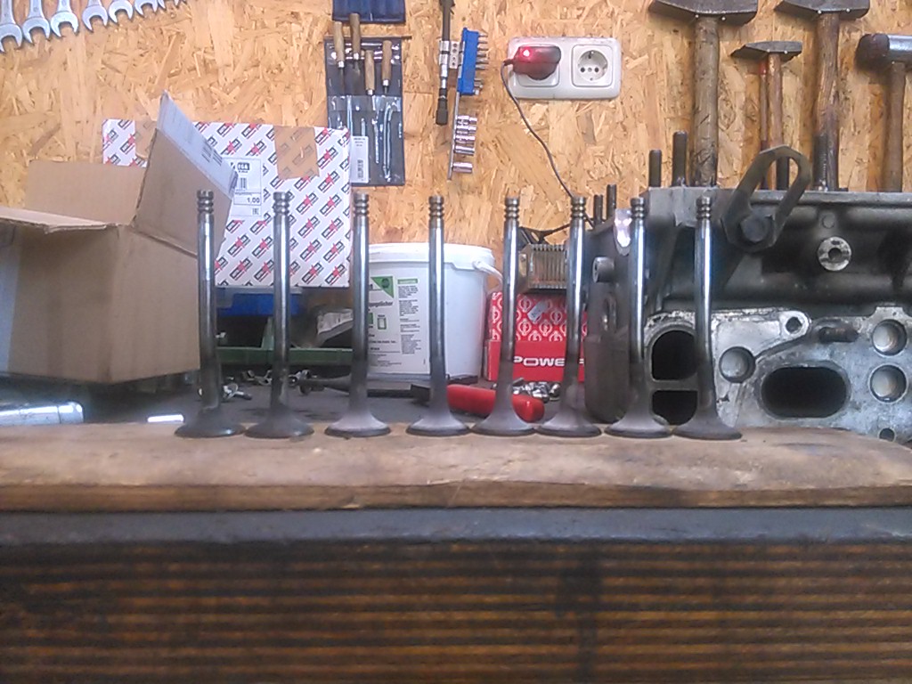

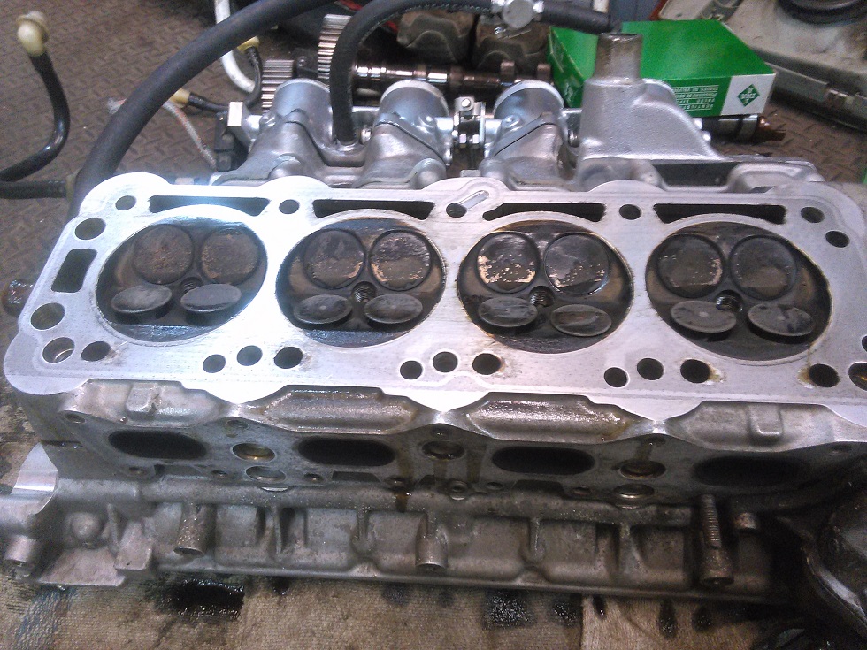

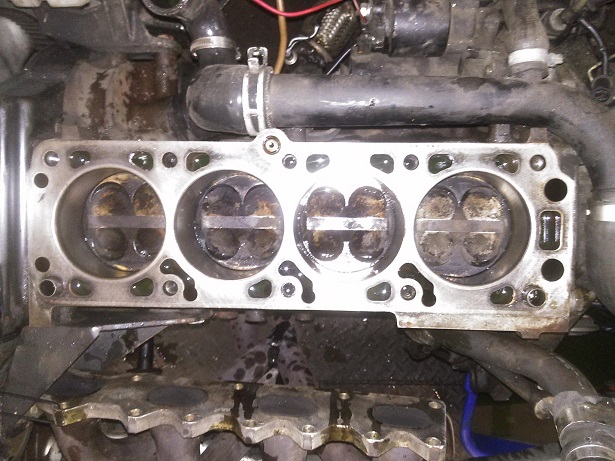

Motor geköpft und acht luftige Schlitze an den Auslassventilen schauen mich an.
Einlass sieht kurioserweise gut aus. Aber egal, muss ich mal machen lassen.
Das Wichtigste, die Kolben leben noch :top:
Stabile Kerlchen :mrgreen:
Nun kommt mein 2.8er Kopf wieder zum Einsatz. Noch Ventile einschleifen und neue Schaftdichtungen. Außerdem kann ich die Wellen mit 11,8 Hub wieder fahren.
Nicht wundern dass die Bude so schwarz ist, bis zur Abstimmung lief der mit Lambda 0,7 im Teillastbereich :shock:

Nicht vergessen die Pleuellager zu kontrollieren. Wenn es oben von den Ventilen einen auf den "Deckel" gegeben hat, können die Pleuellager auch schnell was abbekommen haben. Und ein Lagerschaden im Nachgang der jetzigen Reperatur wäre überaus ärgerlich!

Wenn das ein abgedrehter original mit Gummi-ring ist dann diese bitte ersetzen. Bei höhere Last/Moment auf den Motor können diese anfangen zu flattern.
Re: Balu´s Silberpfeil
Die Riemenscheibe ist bis zur Mitte abgedreht, also durch den Gummi durch. Auch ich vermute dort das Problem. Weiß gar nicht wo diese Scheibe her ist. Normal lass ich so viel stehen, daß der Gummi komplett erhalten bleibt, dann gibts auch keine Probleme. Auf jeden Fall hab ich die Richtige schon liegen sehen, die kommt wieder rein.

Beim Riemenscheibe meine ich ein ohne Gummi, also aus Aluminium z.B.

Ein Satz super Auslassventile :lol:
