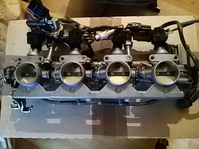

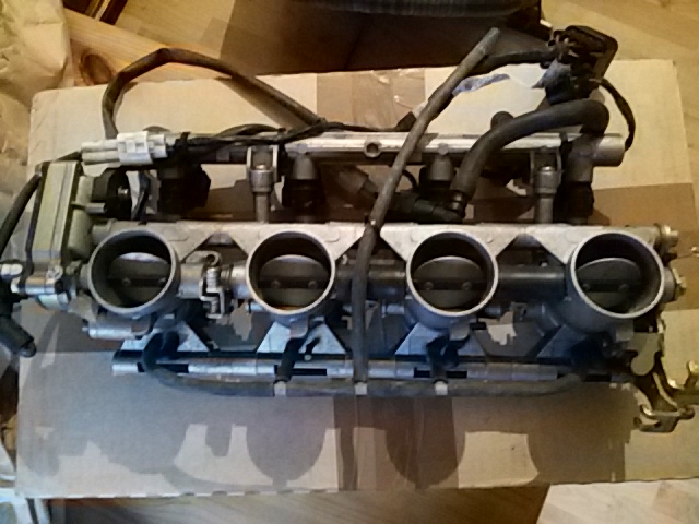

Hier mal die Teile die ich verbauen will.
Sind 38er Klappen.
Mehr denke ich ist nicht nötig.
Ich bin kein Verfechter der bigger is better Mentalität.
Eher von ' keep the velocity up ' :lol:
Die Vorklappen muss ich dann natürlich ausbauen und die Bohrungen für die Wellen
irgendwie verschließen.
Mit Silikon vielleicht?
Wenn ihr dazu Ideen habt immer her damit.

Löcher von den 2ten DK in da Gehäuse geht mit Epoxy (JB Weld z.B.) oder fein Gewinde rein und (Alu) Schrauben / Madenschrauben.
Lieber kein Silikon, kann sich lösen und angesaugt werden.

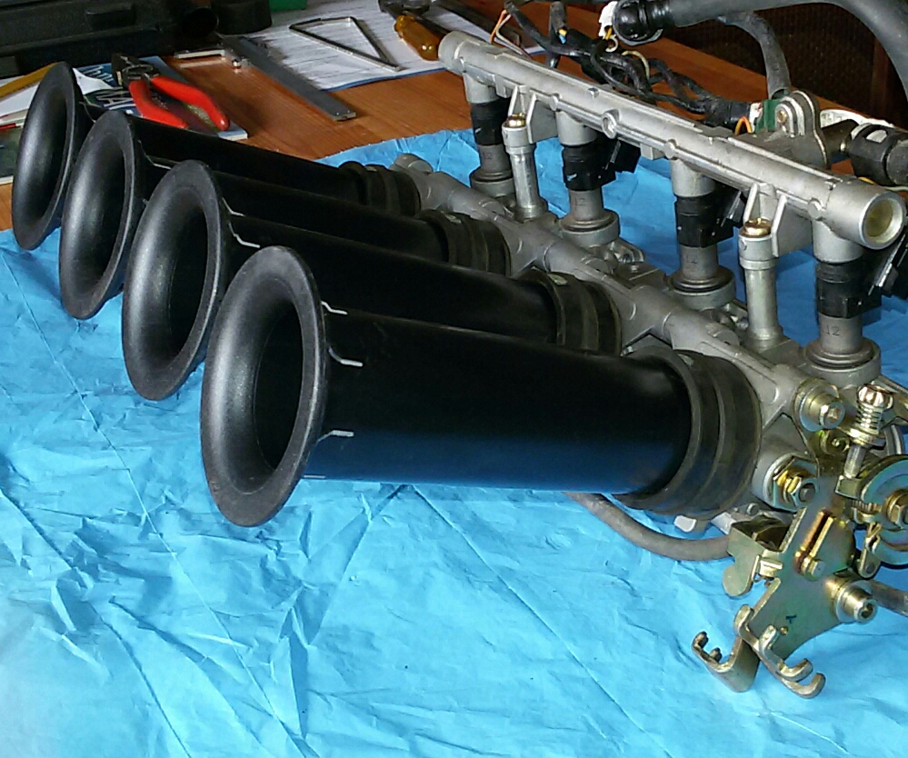

Ja so könnte das aussehen...

Also rein theoretisch müsste das so auf einem C12/13/14/16/18NZ mit Seriensteuergerät fahrbar sein.
Da die Zentraleinspritzer zur Lasterfassung einen Mapsensor und ein Drosselklappepoti haben.
Das kann man beides an die Motorradklappen adaptieren.
Und die hochohmigen Einspritzdüsen parallel geschaltet da die Einzeldüse bei den Multec ca 2-2,3 OHM haben.
Zumindest die die ich bis jetzt gemessen habe.
Wie und ob die Ansauglufttemperatur erfasst wird weiß ich jetzt allerdings nicht.
Mit dem Leerlaufsteller müsste man sich noch was überlegen.
Aber das auf nem 1400er mit Gsi Nocke höherer Verdichtung und passendem Krümmer / Auspuff wäre bestimmt spaßig.
Und der Sound bestimmt betörend.... :lol:
Re: Was kann man aus Opelmotoren für Motoren bauen
Der Leerlaufsteller (LFR) ist nur ein Stellmotor die eine Luftmenge drosselt.
Bei DBilas haben die mit den 14-16XE Motoren + EDKA der gleicher LFR wie Serie.
Die Lösung ist nichts anderes als ein externes Gehäuse mit ein Einlass und Auslass worein der Stellmotor die Luftmenge regeln kann. Der ist aus einem Blöckchen Alu gefräst und hat innen die gleichen Bohrungen wie beim Serien Multec Drosselklappe. Da drin ist dann der LFR Stellmotor geschraubt.
Einlass beim DBilas ist am Sammlerkasten aber der kann auch im Freien hängen (mit mini filter)
Der Auslass mit ein Verteiler an den 4 einzeln DK’s weiterleitet.
Der CxxNZ hat kein Lufttemperaturmesser, nur Kühlwasser, MAP, DKpos., Lambda, Einspritzdüse und Zündung.
Die späteren SE und XE haben ein Lufttemperaturmesser. So ein Steuergerät kannst du auch benutzen, der Temp.sensor muss dann halt in der nähe vom Trichtern gehangen werden.
Dann ist es aber nötig ein KW-Sensor und sogar ein NW sensor ein zu bauen. Die Einspritzung ist dann aber wesentlich feiner abzustimmen.
Statt das alle 4 Düsen gleichzeitig einspritzen hast du dann Sequentiell.

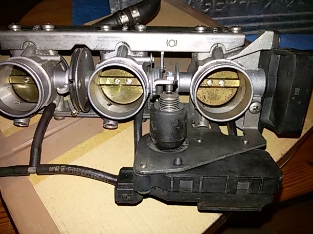

Beitrag von torki »
So sieht das bei der BMW K1200 aus.
