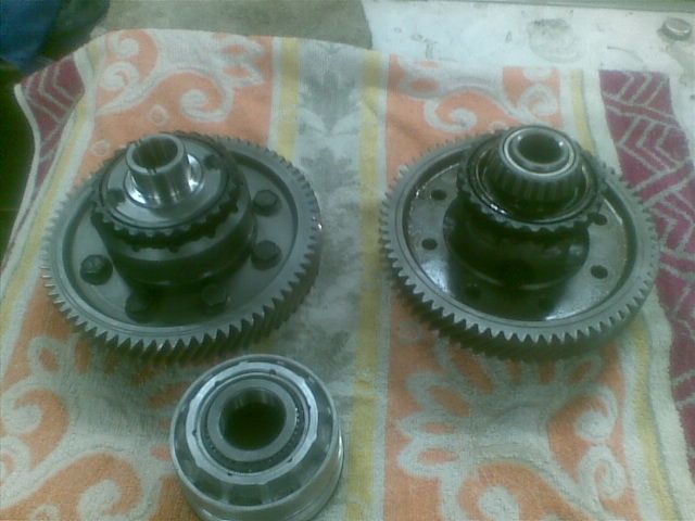

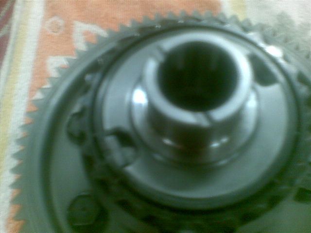

Verfasst: 20. Jun 2020, 13:51
von dennisdkadett
Eine ganze Weile ist nichts passiert...ich bin einfach nur gefahren :D
Anfang diesen Jahres hatte ich mir ja ein Sperre von Quaife geholt und bin nun dabei sie einzubauen.
Im Zuge dessen habe ich mir noch ein 2. Getriebe F15 C3,74 geholt. So kann ich fahren und nebenbei das Getriebe in aller Ruhe zusammensetzen.
Das Antriebsrad konnte ich auch neu erstehen. Und es ist ein Originalteil :mrgreen:
Das Tachoantriebsrad ist ebenfalls neu, sowie fast sämtliche Lager.
Momentan bin ich dabei, das Getriebe zu reinigen. In den vergangenen Tagen eher so die Klein- und Anbauteile und jetzt das Gehäuse. Mir ist schon ganz duselig von der Verdünnung :wink:
