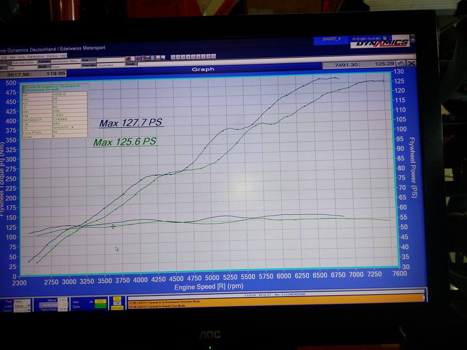

Hallo zusammen,
hier mal das letztgemessene Leistungsdiagramm... Schön zu sehen der Vergleich zwischen alter und neuer Abstimmung. Leistung liegt aktuell immer ca. 500-1000U/min früher an als vorher... (Blaues Diagramm neu, grün alt) Und das Drehmoment ist übers gesamte Drehzahlband auch etwas angestiegen.
