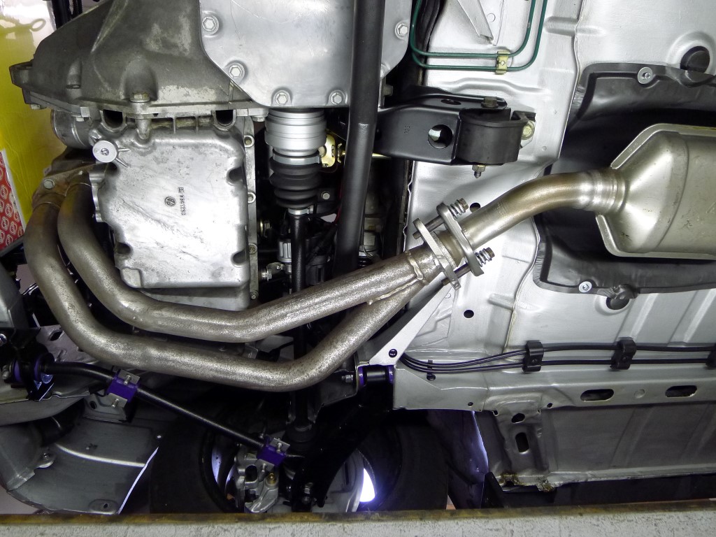

Abgas
Opel war so nett am XE1 Gusskrümmer den gleichen Flansch wie beim GSI zu verwenden.
Somit fällt meine Wahl auf das doppelflutige Hosenrohr, das ich wieder vom C16SE klaue.
Leider ziemlich rostig, weil im Gegensatz zu meinem C16SEI Hosenrohr nicht aus Edelstahl. Aber wie gesagt, vom C16SEI klau ich nix.
Links das GSI Hosenrohr, rechts das vom Vectra.
Lässt sich also 1:1 verschrauben. Leider stimmt aber die Richtung nicht ganz. Kommt am Kat-Flansch 6...8 cm zu weit Richtung Fahrerseite und 3...5 cm zu weit oben raus.
Also packe ich meinen dicken Schmiedebrenner und einen langen Hebel aus.
Nach ein paar mal Heizen, Biegen, Dengeln und Probemontieren am Corsa passt es dann.
Ich flexe, bohre, feile mir zum Fleiß noch eine neue Flanschplatte zum Kat zurecht und verschweisse sie. Ausserdem kam noch ein Lambdagewinde rein.
Alles mal montiert. Ich liebe es wenn ein Plan funktioniert.
