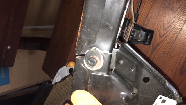

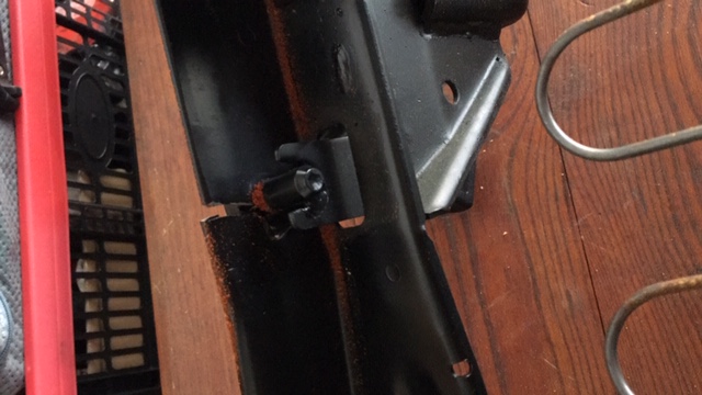

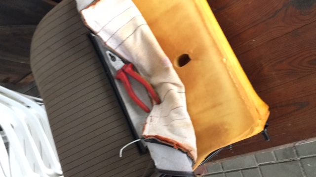

Am Wochenende den Sitz repariert/getauscht, war gebrochen. Bezug war einfach zu tauschen, jetzt sitze ich nicht mehr wie wein "Poser" im Auto 8)

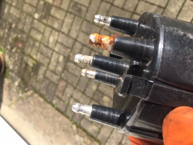

So jetzt auch der Grund für das unrunde laufen und Zeitweise diese Zündaussetzer gefunden.
Verteilerkappe war von innen wie neu, nur die Kontakte von außen, ..... naja. das kann ja nicht funktionieren.
Gleich, alles ersetzt, Zündleitungen, Kappe, Verteilerfinger, Kerzen, und sehe da, läuft wieder wie es sich gehört.

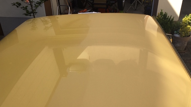

Letzte Zeit nicht viel gemacht, außer 1x komplett poliert, war stark verblichen, und mit Wachs versehen, dazu die Stoßstangen geföhnt.

Hier noch den Unterschied beim polieren.
Ein kleinen Nachteil von ein gelbes Auto, es zieht Insekten an die es für eine riesen Blume halten :lol:

Schön hat gut wieder an Glanz hinzugewonnen :top:

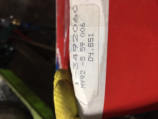

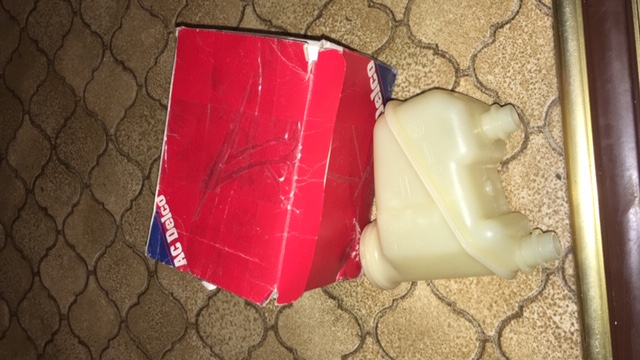

Jetzt der passende gefunden und verbaut, dann beim Entlüften festgestellt das der Bremsflüssigkeitsbehälter einen kleinen Riss drin war.
Dank der Bucht noch ein NOS Teil gefunden und verbaut. Probefahrt steht noch an aber das Auto kann jetzt wieder gefahren werden.

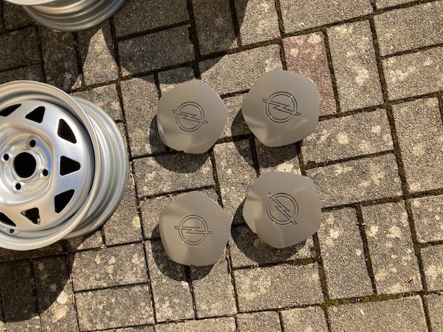

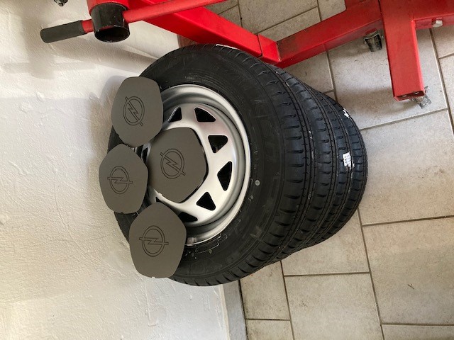

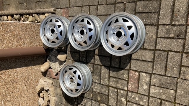

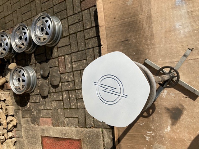

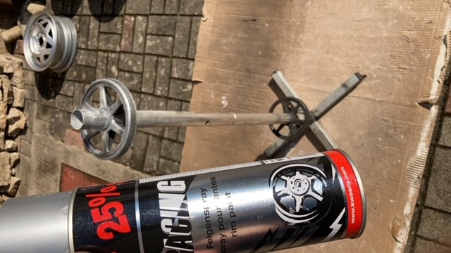

Sommerzeit, dieses Jahr bekommt Woodstock endlich neue Sommerschlappen.
Hatte ein Satz 4,5Jx13 GT Look Felgen + Deckel aufgetrieben und mit etwas Felgensilber aufgehübscht. Die Deckel haben auch noch etwas Lack bekommen (übrig vom Spider).
Da dann neuen 145/80R13er drauf montieren lassen.
Sobald ich Zeit habe noch einen Ölwechsel und dann ist es wieder gut.

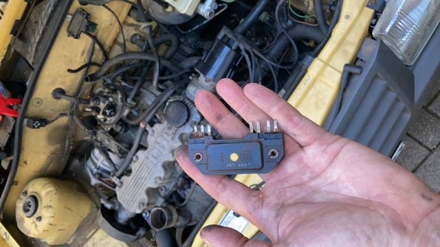

Nach viele Jahren treue Dienst hat der Zündmodule seinen Dienst verweigert. Hatte noch einen Gebrauchte liegen, läuft wieder.
