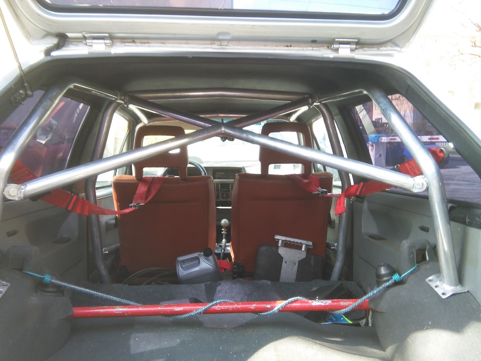

Hab jetzt ein Wiechers Alukäfig.
Fehlen nur die Gegenplatten.
So wie ich das rausgelesen hab, kommt der innen auf den Boden ohne Konsolen, ist das richtig?

Re: Balu´s Silberpfeil
Hey Patrik
Ja der Käfig kommt wie der Bügel, egal ob Stahl oder Alu direkt auf das Bodenblech.
Gegenplatten kommen nur für die Position des Käfigs an der A und an der B-Säulenposition. Für die hinteren Radläufe brauchst du keine.
Ich habe mir für meinen Überrollbügel (Nur B -Säulenposition) zwei platten aus 2,5mm VA2 in der Firma selber gemacht.
Also falls du da was brauchst kannst du mir ja mal n pn schreiben.
Gruß Chris
Gruß Chris
Ok aber wenn es ein normaler Wiechers Alukäfig ist, dürfte der im Normalfall hinten genau so auf dem Bodenblech aufsitzen wie vorne.
Und wie gesagt mit den Platten kannste ja mal bescheid sagen falls du da was benötigst

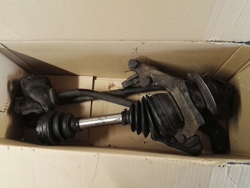

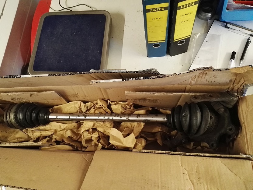

Hab jetzt stabilere Antriebswellen ( außen groß ) vom Max bekommen, damit sollten abgescheerte Wellen Geschichte sein
Wiechers Alukäfig mal reingestellt und so verschraubt das er nicht rumfliegt

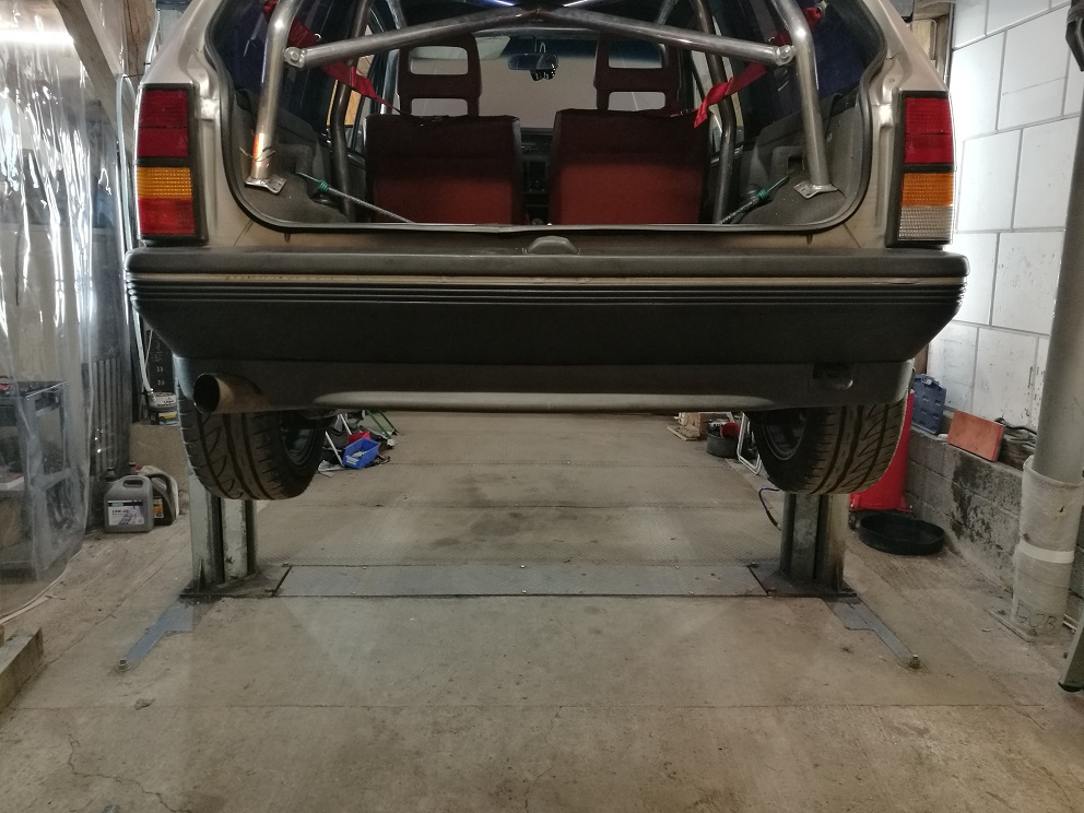

Stoßstange mit Heißluftföhn aufgehübscht und GSI Ansatz angebracht

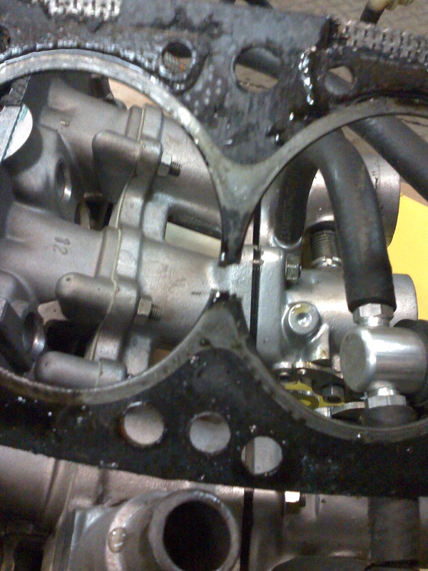

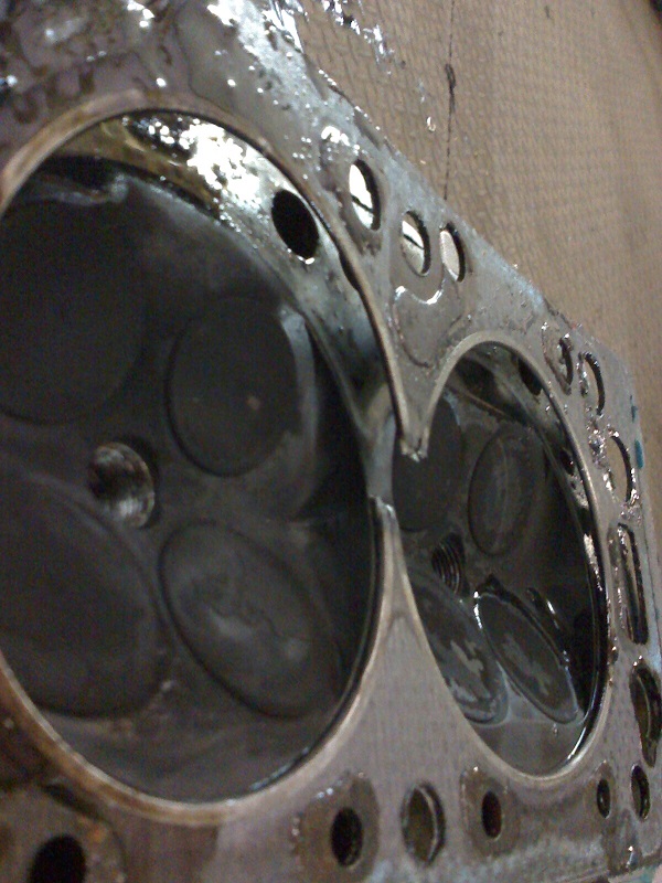

Schaden festgestellt.
Ich frage mich wie kommts?
Zwischen Ersten und Zweiten ist es auch schon ein bisschen schwarz am Steg.
Ich hab zwar eine Vermutung, möchte aber erst mal Eure Meinungen dazu hören.
Leider hab ich nur ein 10 Jahre altes Motorola V8 am Start
Dementsprechend die Qualität der Bilder
