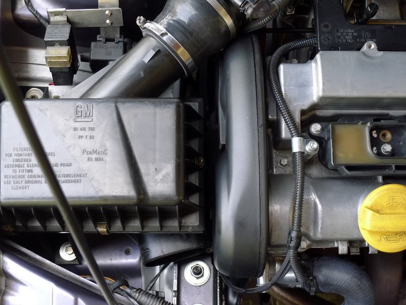

Beim Luftfilterkasten hab ich noch die Löcher für die Gummidämpfer zu einem Langloch gedremelt, so konnte ich noch weiter raus rutschen. Hat nun vorne am Einlass einen guten cm Platz, sonst überall mehr.
Das Tankentlüftungsventil geht mir auf die Eier, weil das klackern von dem Ding nervt....beim Fahren.

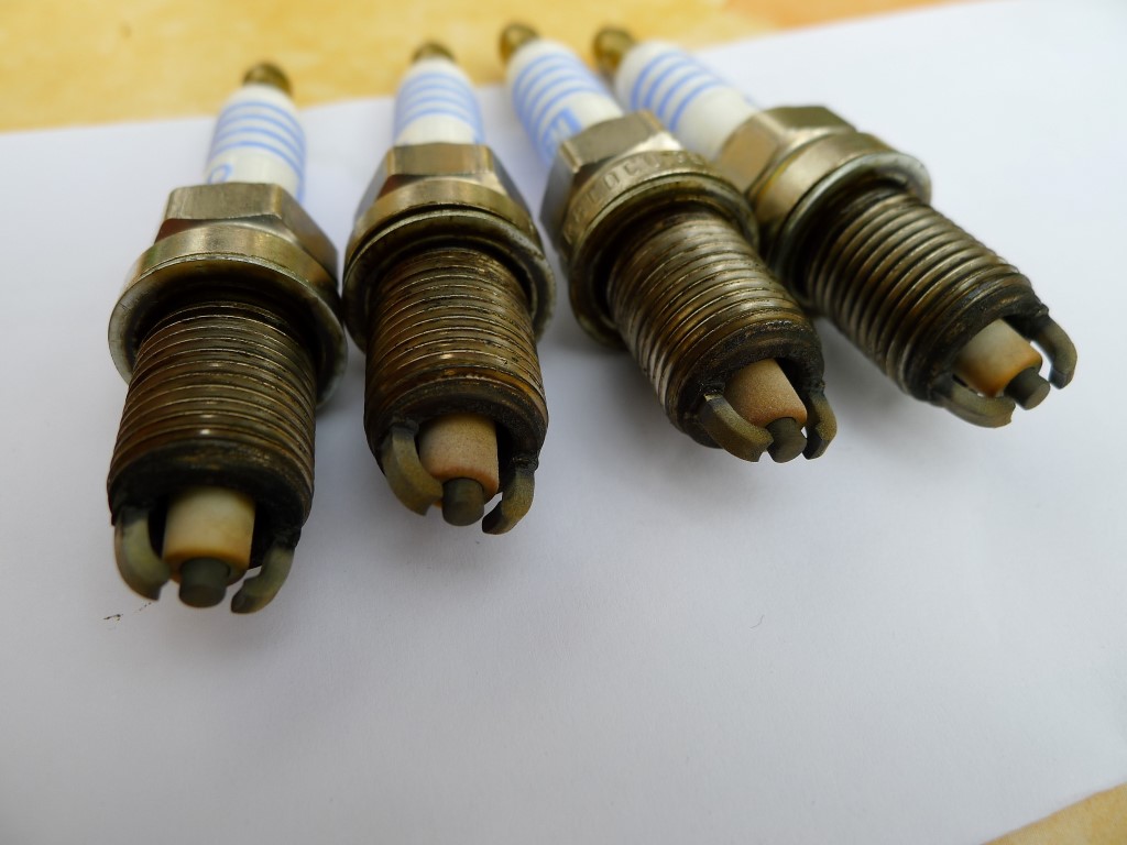

Das mit den fett laufen/schwarzen Kerzen hat sich übrigens auch erledigt nachm rumscheuchen:

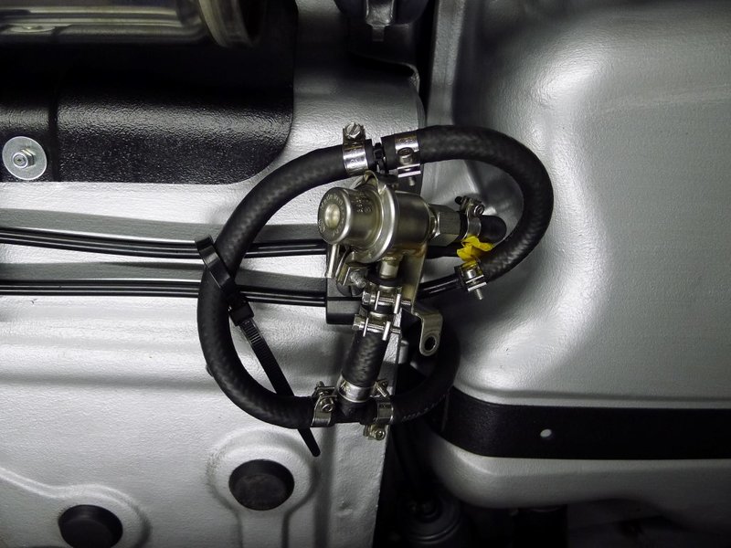

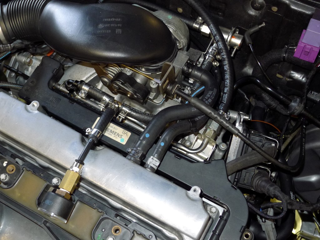

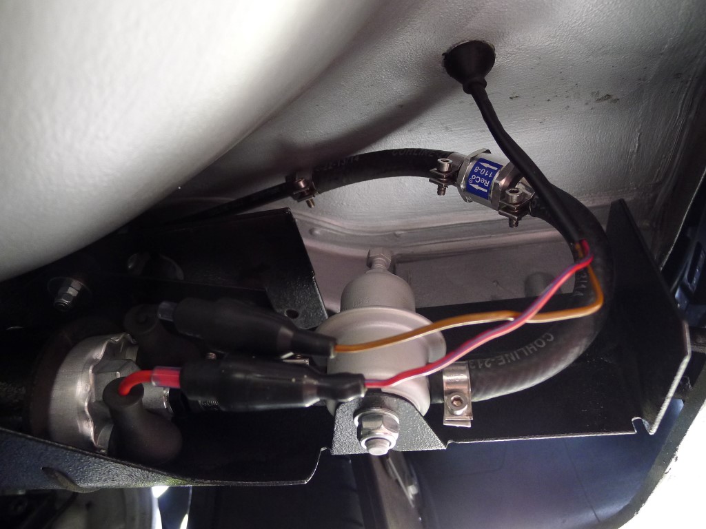

Ich hatte es nun so noch probiert:
Vorlauf direkt an der Leiste angeschlossen. An der Leiste das Ventil ausgedreht und von dem Anschluss aus an den Druckregler. Das war aber nix, lief schlechter als vorher. Nach einer Fahrt waren die inneren 2 Kerzen viel dunkler als die äußeren. :?
Dann war noch der Vorschlag von einem Freund den Druckregler unten beim Tank zu montieren, damits möglichst wie original ist. Hab das nur mal testweise verschlaucht, nicht schön. Bei der Aktion lief der ganze Vorlauf freilich leer und trotzdem sprang er dann sofort sauber an.
Erkenntnis: Meine Luftblasentheorie war Blödsinn, die Luft ist so schnell raus, dass mans garnicht merkt.

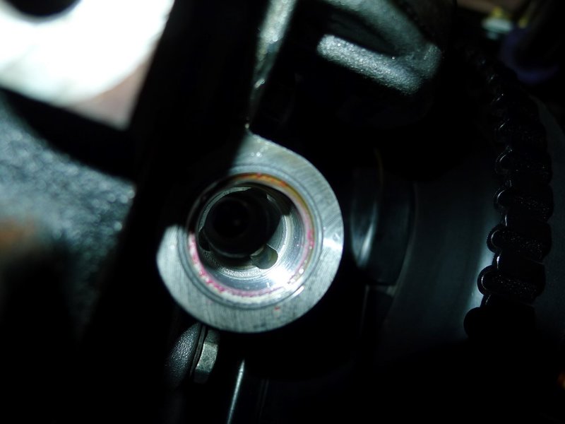

Nachdem ich mich jetzt ewig geärgert und nach Fehlern gesucht hab... und zwar in völlig falsche Richtungen...
Hier mal das Ratebild für Kenner,welches zeigt warum mein Auto dauernd nicht anspringt. Ich bin sooooo sauer... :evil:
Stichwort: Dekompression

Wenn das Bild auf den Kopf steht.
Ist das ein fehlende Verschlussdeckel auf der Öldruckregler, Gewinde raus gerissen.
Re: GSI - X18XE1
Hey Max,
steht auf dem Kopf, ja. :lol:

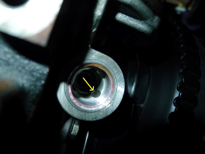

Das Gewinde ist OK, hab die Schraube auf gemacht und den Regelkolben rausgenommen.
Wenn ich die Schraube aufmache, den Teelöffel voll Öl rauslaufen lasse und wieder zuschraube, dann springt das Auto tadellos an....immer. :lol:
Auf dem Bild siehst die 3 Bohrungen, wo das Öl, das sich hinter dem Kolben sammelt zurücklaufen soll.
Die sind nicht tief genug gebohrt, reichen nicht bis zum Kanal dahinter. Beim Kaltstart kann er das Öl hinter dem Kolben nicht schnell genug verdrängen, baut zuviel Öldruck auf und bläst mir die Hydrostößel soweit auf, dass die Ventile nicht mehr schließen...
Wie gesagt, ist absolut reproduzierbar, kurz die Schraube aufdrehen, auslaufen lassen, zuschrauben, anlassen und glücklich sein. :lol:
Ich überlege schon die ganze Zeit wie ich das wohl im eingebauten Zustand korrigiere ohne Späne zu produzieren.... :cry:
Super Pierburg Qualitätsölpumpe, die Gewinde um die Zahnriemenabdeckung anzuschrauben durfte ich mir auch selber schneiden.
