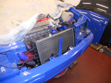

War einfach noch einiges mehr zu tun als ich erwartet hatte der Kühler war im Arsch und ich musste den Frontträger raustrennen und abändern damit ich den Träger jederzeit rausschrauben kann... neuer Kühler rein etcetcetc... Spezialschrauben Imbus M10x1 mit festigkeit 12.9 extra bestellen für die Adapterplatten ( knapp noch bekommen) danach entlüften...Weiches Pedal und weit unten... HBZ gewechslt danach immer noch gleich...

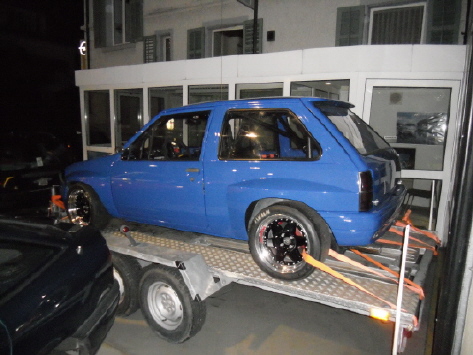

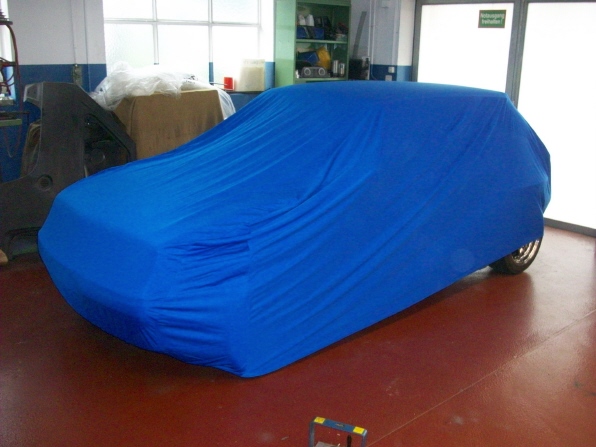

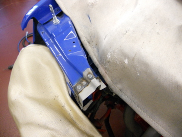

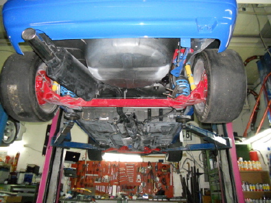

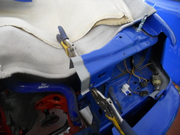

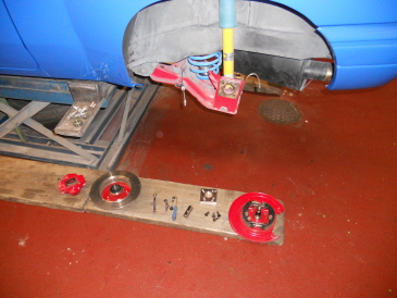

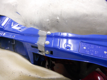

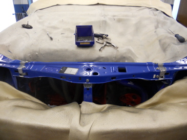

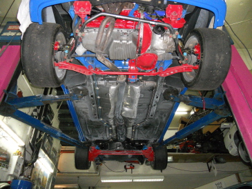

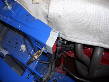

Also zuerst mal noch ein paar Bilder von der Fertigstellung etc...
MfG Daniel
MfG Daniel
