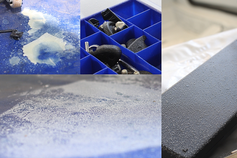

Heut noch die Halteplatte für den Scheibenwischermotor und das Blech für die Luftvorerwärmung gestrahlt. Die eine Lasche an dem Blech hats mit der Zeit weggegammelt, also war heut wieder schweißen angesagt. Gleich auch noch die Haltebox, die ich gestern schon gestrahlt hatte, geschweißt. Realistisch betrachtet, nicht wirklich nötig, aber mir war danach^^. Dann natürlich alles schön mit Farbe eingepinselt.

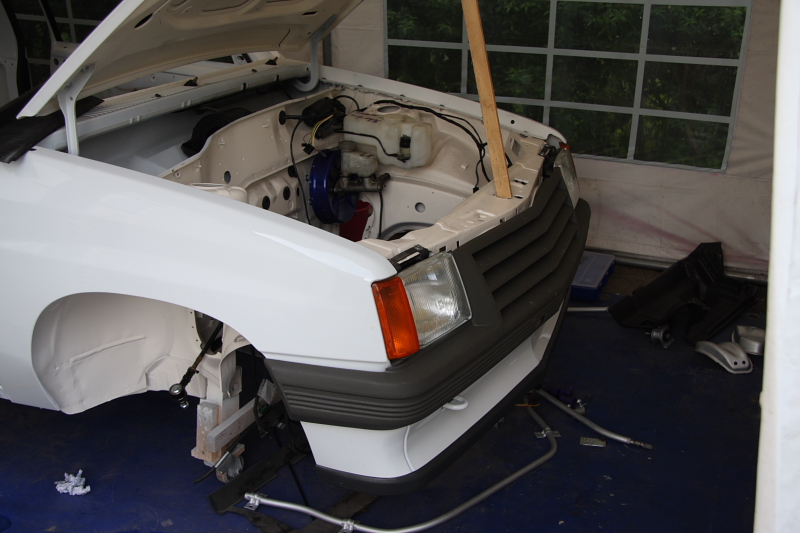

Die ersten 1,5-2 Liter Hohlraumwachs heut mal verspritzt. Oder sollte ich besser sagen versauigelt^^. Aber ging ganz gut. Hab jetzt mal die Seitenwände, die Türen und die hinteren Radkästen gemacht. So dass ich die Verkleidung ect Einbauen kann.
Dann heute noch die Lenkstange und die Stoßstange eingebaut und die Teile von gestern noch fertiggepinselt.

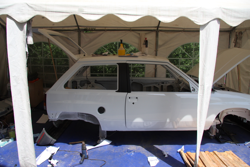

Und wie versprochen noch die B-Säulen fertig gemacht. Nicht ganz 100%ig... Auf der rechten Seite in der Sicke hab ich ne recht hartnäckige Blase die sich nicht richtig dazu überreden lässt weg zu bleiben.
Verklebt hab ich jetzt ne Folie von McCarbon, mit Luftkanälen, so dass sich das Spüliwasser sauber rausstreifen lässt. Ich mach mich morgen nochmal dran, vielleicht ists ja nur etwas restdampf, der nicht ganz raus will.

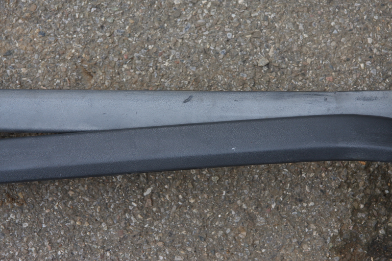

Und dann noch die Frontlippe mit nem Heißluftfön malträtiert. Hat echt super geklappt. Die Heckstoßstange darf die Prozedur auch noch über sich ergehen lassen.

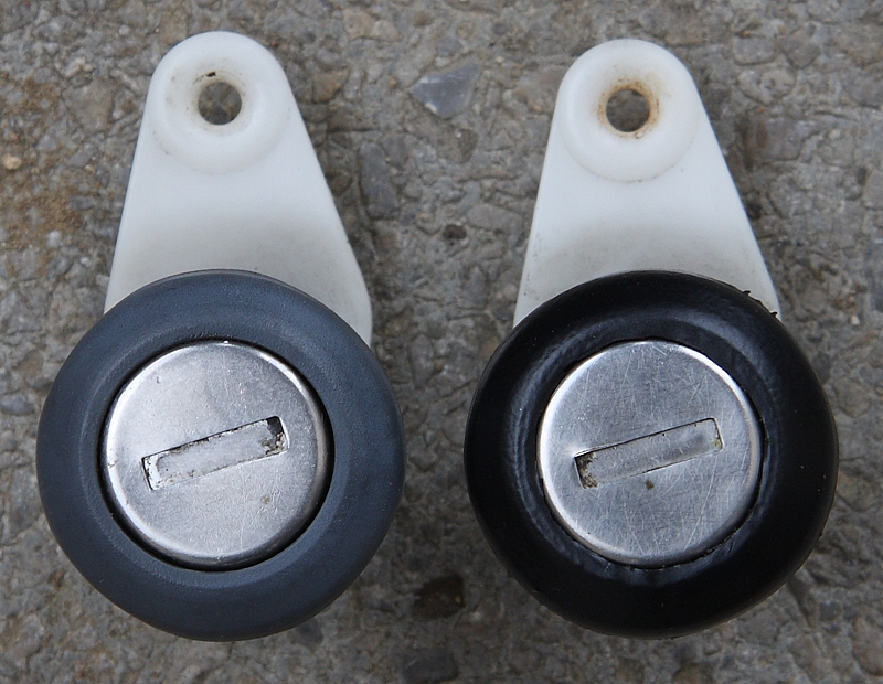

Nachdem ja die Türgriffe aus ABS sind und sich eben nicht mit der Fönmethode auffrischen lassen, bin ich auf die Idee gekommen sie ebenfalls mit der schwarzen Folie zu beziehen. Das Ergebnis sieht auch echt ansehnlich aus. Jetzt stellt sich nur die Frage, wielange das so hält.
Das Gleiche hab ich dann noch mit den Schließzylindern gemacht. Da sieht man bei genauerem hinschauen eben den Ausschnitt. Eingebaut ist das Zeug mittlerweile auch noch. Natürlich alle Teile erstmal sauber gemacht und dann in ordendlich Ballistol getunkt. Das Gleich gilt natürlich für das Schloss.

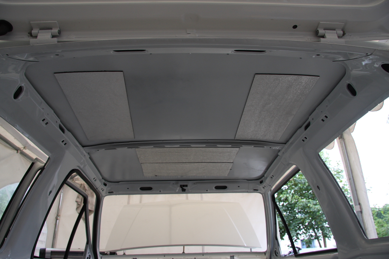

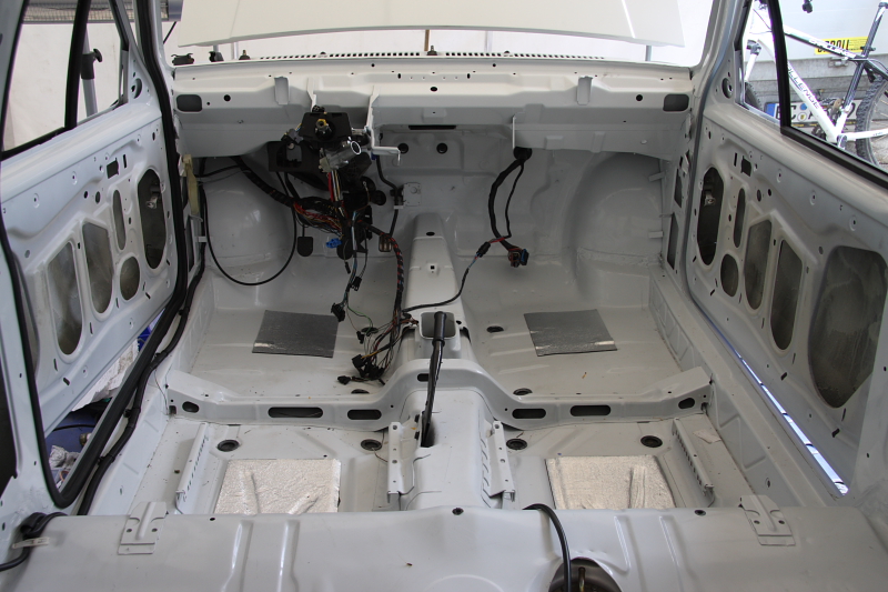

Dann hab ich heute noch das Wabbelblech still gelegt. Ursprünglich hatte ich ja vor, wegen Gewichtsersparnis, auf die Dämmung zu verzichten. Aber mittlerweile geht mir das Getöse ziemlich auf den Senkel.
Zum einkleben der Alu-Bitumenmatten hab ich diese erstmal ordendlcih auf Temperatur gebracht, so dass sie sich richtig schön geschmeidig einkleben ließen. Der Unterschied zwischen keiner und einer(!) Matte ist schon enorm. Jetzt hört sich das Dach an wie von ner Luxuskarosse
Das hieß für mich natürlich, dass ich einen Teil der Konservierung in den Türen wieder rauskratzen musste
. -Seltendämlich....

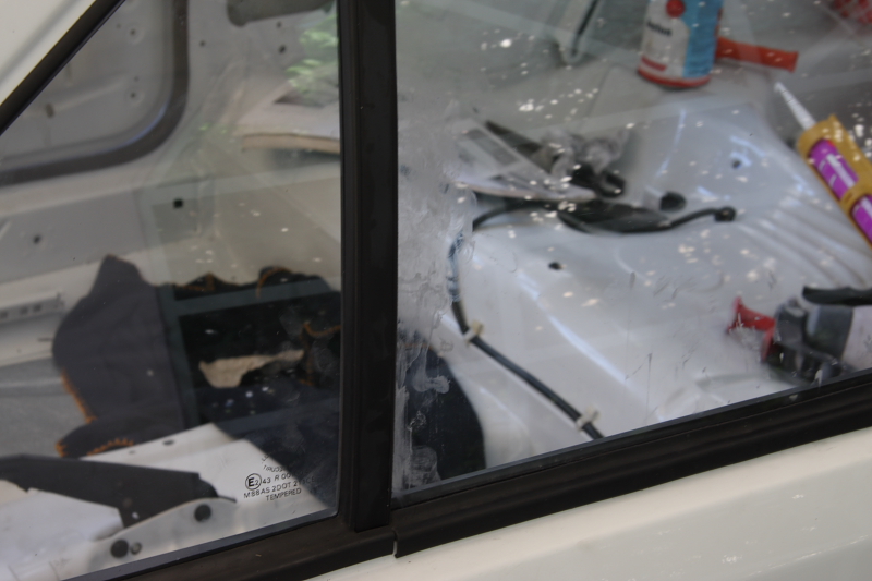

Nebenbei hab ich die Folie rechts wieder weggerissen. Die Blasen sind wieder gekommen und das hat mich so aufgeregt. Die Folie ging allerdings für meinen Geschmack etwas zu einfach runter... Da bin ich ja mal echt gespannt, wie lange das halten wird. Sofern ich beim Fenster einbauen die Folien an den Türen auch leicht vermackt habe...

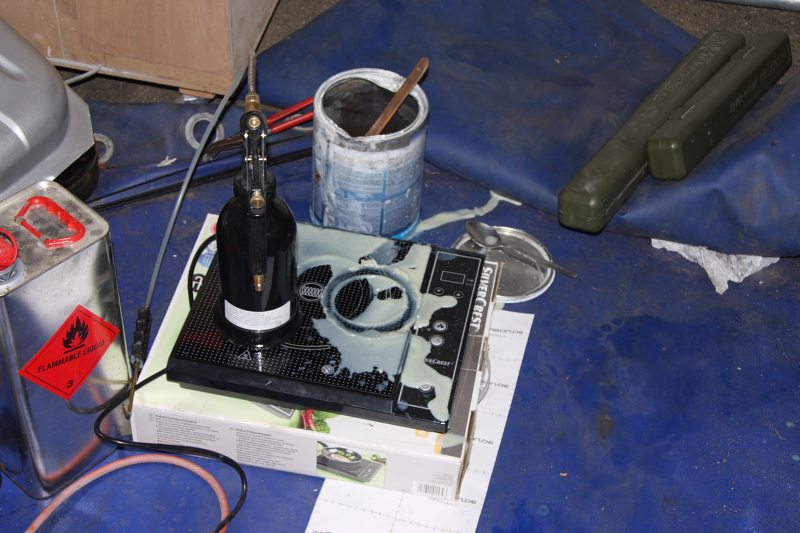

Und dann endlich die Hohlraumkonservierung fertig gemacht. Jetzt sieht der Wagen aus wie ne Tropfsteinhöhle. Aber dafür brauch ich mir um den Rost keine Gedanken mehr machen. Und ich war nebenher auch noch gut "eingecremt"
Also man sollte wirklich alles weg räumen, was nicht mit den Spritznebel eingetunkt werden sollte...
