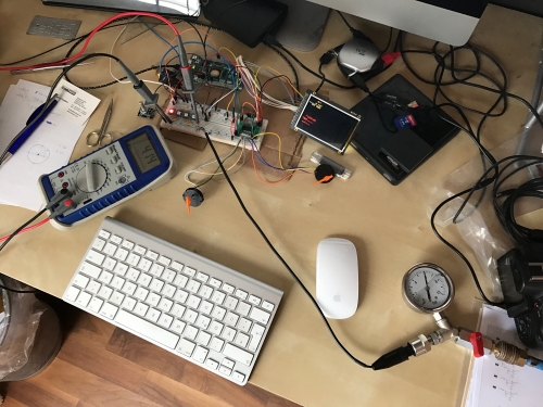

Das unendliche Tacho-Projekt - Teil 4
Auch, wenn mich das nicht mehr überraschen sollte, frustriert es doch manchmal, wie schnell die Zeit vergeht, wenn man sich mit diesem Thema beschäftigt. In der Zeit könnte man gefühlt ein ganzes Auto zusammen bauen.
Dennoch, es gibt Erfolge zu verzeichnen. Ich kann mittlerweile mehrere Motoren gleichzeitig mit voller Geschwindigkeit ansteuern. Im angehangenen Video laufen die Motoren synchron, sie würden aber auch volkommen unabhängig laufen. Außerdem habe ich nur 2 Motoren angeschlossen, der Prozessor rechnet aber schon für 4 Motoren. Momentan mache ich mir ganz gute Hoffnungen, dass daraus ein schneller UND präziser Drehzahlmesser werden kann!
Link: Testlauf Steppermotoren
Investierte Zeit: 20.00 Stunden
Fotos
Bastel-Ecke
Steppermotor Treiber-IC
...auf sogenanntem Breakout-Board, welches die Verwendung eines ICs im Steckbrett ermöglicht.
Signalprüfung
Hier sieht man das Signal, welches den Motor aus voller Fahrt zum Stillstand abbremst. Jeder "Strich" ist ein nur 450 Nanosekunden langer Impuls, der den Motor um einen Schritt bewegt. Damit der Motor keine Schritte "verliert", muss er schrittweise beschleunigt und abgebremst werden, zu erkennen an den unterschiedlich langen Zwischenräumen.
Kabelsalat
Aktueller Aufbau des Projekts. Hat noch nicht so richtig Ähnlichkeit mit einem Kombiinstrument.

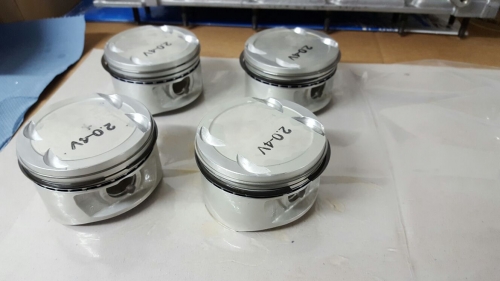

Nachdem Andi den Motorblock wieder hat, hat er die ersten Teile zusammengelegt und schon mal die Kurbelwelle eingebaut. Auch zu sehen die neue Z20LEH Ölpumpe vorm Zusammenbau.
Ich habe mittlerweile auch mit ihm über das Thema Kurbelgehäuseentlüftung bzw. dieses Ölansaugproblem nach der Eiskurve gesprochen. Das System wird auf jeden Fall modifiziert, um das Problem zu vermeiden. Wie und was genau gemacht wird, weiß ich selbst noch nicht.

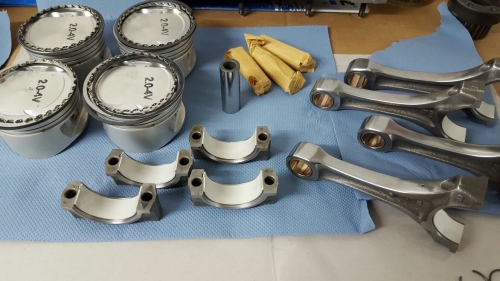

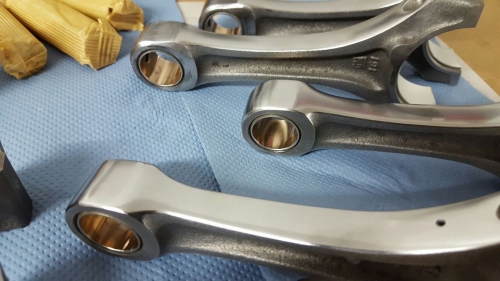

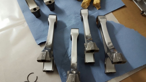

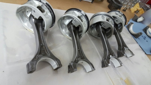

Wenn Andy abends Fotos vom aktuellen Bauzustand des Motor schickt, geht ein zweites mal die Sonne auf.
Zwischendurch meinte er, es wäre ihm doch ganz recht, wenn er die Serienpleul etwas im bearbeiten könne. Dem habe ich natürlich zugestimmt. Die neuen Mahlekolben sind auch fertig bearbeitet (Ventiltaschen vertieft), so dass Andy die Teile schon vereinen konnte.

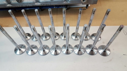

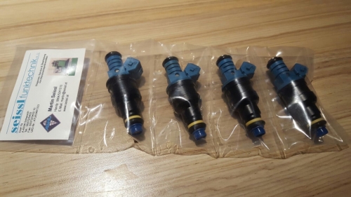

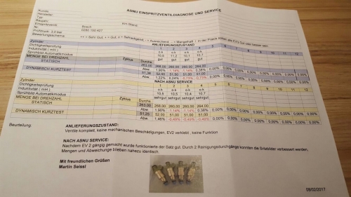

Die Einspritzdüsen sind wieder da. Auch wenn das in der Regel weniger kritische Bauteile sind, nahm ich das Angebot, sie vom Profi überprüfen zu lassen, gerne an.
Dort wurden sie nach einer Eingangsüberprüfung und -messung mehrfach im Ultraschallbad gereinigt. Filter und Dichtungen wurden ersetzt und eine Endmessung durchgeführt. Sieht alles gut aus!

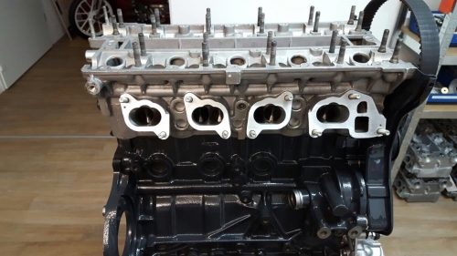

Der Blankl-XE - Teil 19

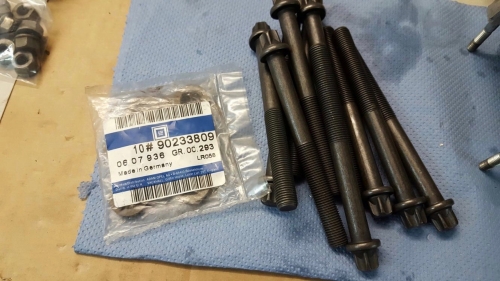

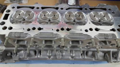

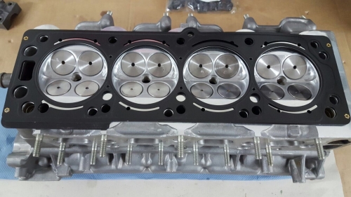

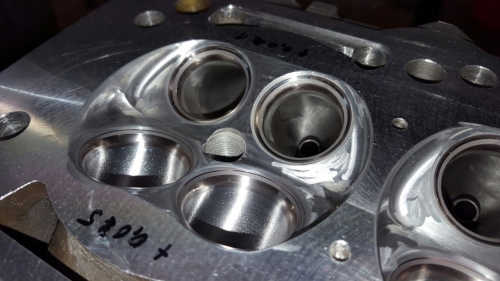

Andi hat angefangen, den Kopf wieder zusammen zu bauen - und dabei noch das ein oder andere Mysterium festgestellt... Am besten lässt man von allen Teilen, an denen schon mal jemand "rumgebastelt" hat, die Finger... So war z.B. ein Ventil am Ende leicht abgeschliffen, warum auch immer.

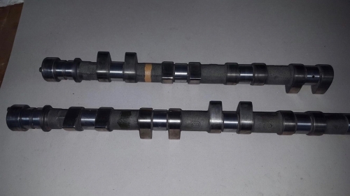

Außerdem stellt sich -wie befürchtet- heraus, dass der nicht zum Kopf gehörende Nockenwellenlagerdeckel außerhalb der Toleranz liegt: zuviel Spiel. Andi kann mit einem Lagerdeckel aus seinem Teilefundus aushelfen, Glück gehabt!
Fotos

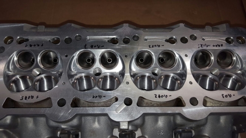

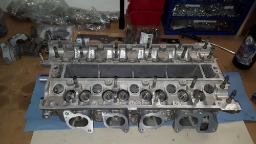

Brillenträger
Blankl-Kopf mit zusätzlichen Bohrungen und eingefrästen Kühlbrillen zur Verbesserung der Wärmeabfuhr.
Brennraum deluxe
Freigang
Hier sind die nachbearbeiteten Gassen für die Nocken (deutlich erhöhter max. Hub) gut zu sehen. Interessanterweise ist das nicht bei jedem Kopf notwendig: Die gleichen Nockenwellen liefen in meinem alten Kopf ohne Nachbearbeitung.

Der Blankl-XE - Teil 20

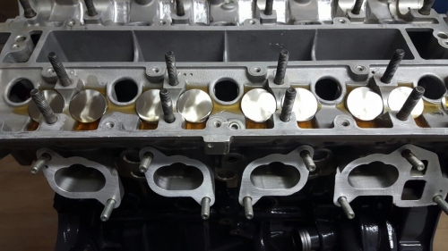

Der Kopf hat seinen Weg zurück auf den Block gefunden.
Wenn ich jetzt nicht schlichtweg vergessen hätte, die restlichen Motorteile zum Lackierer zu bringen, wäre es fast geschafft.
Die Teile liegen seit dem Entlacken schön eingepackt in der Ecke und niemand hat sich um sie gekümmert...
Gleiches gilt für ein paar andere Kleinteile, an denen ich noch zu tun habe: So muss eine Gewindehülse an einen der Einspritzleisten-Deckel angebracht werden, damit hier später der Benzindruck gemessen werden kann. Außerdem muss ich mir noch etwas fürs Thermostatgehäuse einfallen lassen: Hier soll der 1polige Temperaturgeber für den Tacho einem potentialfreien neuen Geber weichen, der aber ein anderes, größeres Gewinde hat. Ist mittlerweile alles in Arbeit, hätte ich aber auch früher erledigen können.
Kleine Pause für Andi, mach dirn Bier auf!
Fotos

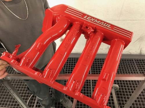

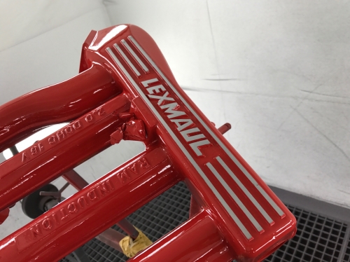

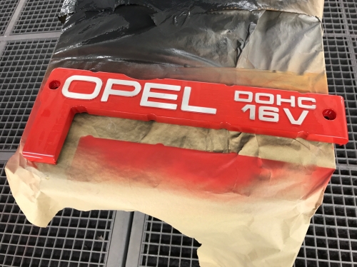

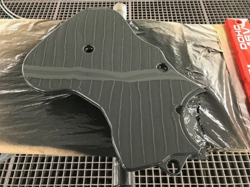

Da ich zufällig in der Nähe bin, schaue ich kurz beim Lackierer vorbei. Ich komme wie gerufen und darf mir bei 65° in der Kabine die frisch lackierten Teile ansehen. Das war schon wieder Rekordzeit - und dann auch noch mal wieder eine top Arbeit.
Man darf aber nicht zu laut loben, der ein oder andere Lackierer wird dann irgendwann langsam und/oder unmotivierter - eigene Erfahrung...
Fotos

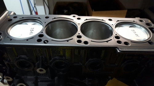

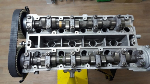

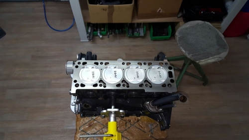

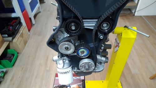

Nach leichter Verzögerung hat Andi heute die Nockenwellen einbauen und somit den Riementrieb fertigstellen können. Neben tausend anderen Kleinigkeiten, die ich nicht im Detail mitbekomme...
Fotos

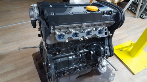

Der Blankl-XE - Teil 23

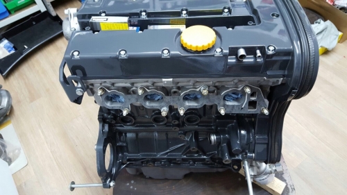

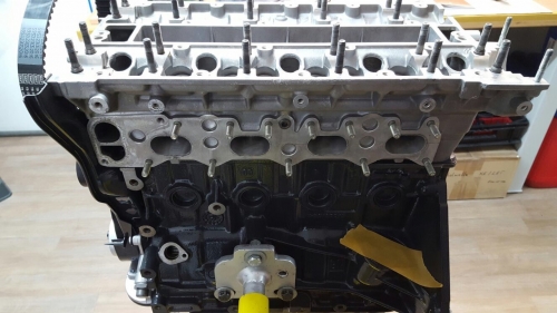

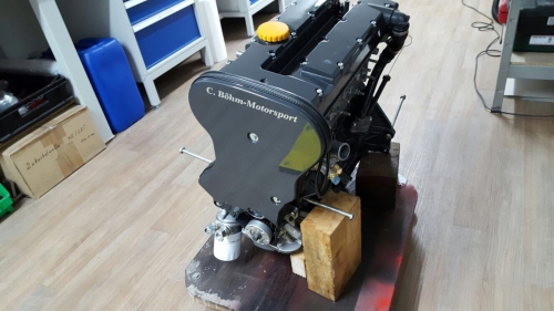

Heute kommt die erfreuliche Nachricht: Der Motor ist fertig!
Abholen kann ich ihn aus terminlichen Gründen erst in 3 Wochen, aber ich habe ja was den Einbau angeht sowieso keine Eile.
Mittlerweile habe ich auch die Anpassung des Schwungrades sowie eine neue Kupplung in Auftrag gegeben. Mehr dazu, wenn die Teile da sind.
Ansonsten gibt es nichts Neues. Der Corsa stand über den ganzen Winter unberührt und unverändert einsatzbereit in der Garage. Und die Zeit vergeht so schnell, noch gut 2 Wochen, dann gehts schon wieder los!
Fotos

24.03.2017
Der Blankl-XE - Teil 24

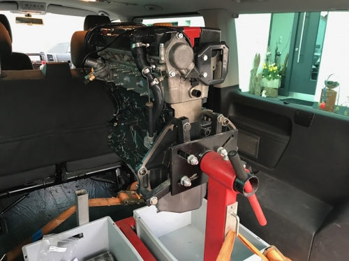

Heute ist es soweit: Ich hole meinen neuen Motor beim Andi ab. Es tut schon fast weh, dass ich ihn aufgrund meiner geänderten Pläne so bald nicht in Betrieb nehmen werde. Er wird jetzt zuhause sauber eingepackt in die Ecke gelagert.
Fotos

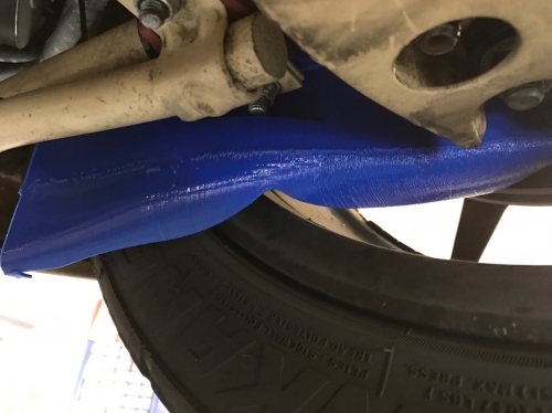

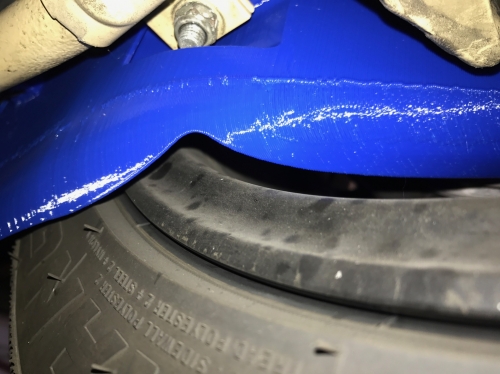

Die schon letztes Jahr entworfenen Luftleit-"Bleche" zur Befesitung an den vorderen Zugstreben bedürfen noch etwas Liebe: Beim starken Einfedern gibt es Kontakt zur Felge bzw. zu den Wuchtgewichten, die das spröde 3D-Druck Material dann zerfetzen. Ich arbeite mich da Schritt für Schritt ans Optimum...
Der Postmann war auch da und hat ein paar Schluck Castrol 10W60 gebracht. Leider brauche ich relativ viel Öl, was hoffentlich am Ventildeckel liegt, dazu bald mehr.
Investierte Zeit: 1.00 Stunden

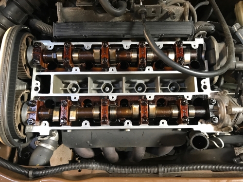

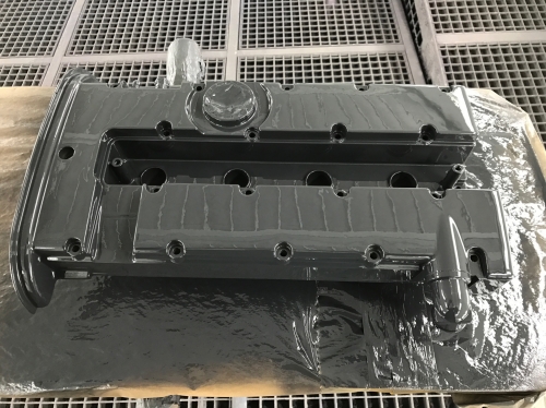

Ich möchte das Thema "Ventildeckel C20XE" noch einmal ausgraben. Wie irgendwann vorher in dieser Geschichte schon einmal erwähnt, gibt es Stellen auf der Nordschleife, an der dieses Motoren gerne mal einen Schluck Öl durch die Kurbelgehäuseentlüftung ansaugen. Um das zu beheben, gibt es die wildesten Gerüchte, Basteleien und Ideen.
Wie das genau funktioniert und warum eben nicht immer, interessiert vermutlich niemanden, das überspringen wir einfach. Fakt ist jedoch, dass mein "alter" Motorenbauer das Problem auf eine Weise löste, die mir nicht gefällt. Ich habe die Vermutung, dass der Motor dadurch dauerhaft deutlich mehr Öl(nebel) ansaugen kann als notwendig und erhoffe mir damit meinen hohen Ölverbrauch zu erklären.
Was liegt also näher, als das fragliche Teil (Ventildeckel) auszutauschen. Ich bereite also einen Deckel vor und tausche ihn aus.
Soviel vorweg: Der Ölverbrauch ist leider immer noch da...
Obwohl ich nun aber einen serienmäßigen Deckel eingebaut habe, tritt das Problem auf der Norschleife nicht mehr auf. Nanu, was ist passiert? Fahre ich neuerdings nur noch spazieren? Sicher nicht...
Beim Zerlegen des alten Deckels fällt mir endlich ein Unterschied auf, den ich noch nie bemerkt habe. Siehe Fotos und die entsprechenden Erklärungen...
Investierte Zeit: 2.00 Stunden
Fotos
Ventildeckel-Bausatz
Original-Ventildeckel, nur gereinigt
Ventildeckel-Bausatz 2
Der Deckel wurde im Teilereiniger vorgereinigt und dann zur gründlicheren Reinigung der Ölverkrustungen"sodagestrahlt". Das Strahlgut hat den Vorteil, wasserlöslich zu sein.
Kurbelgehäuse-Entlüfungs-Kanal
Die Kurbelgehäusentlüftung wird am Stutzen unten links angeschlosen. Durch das mit Dichtungsmasse eingeklebte und verschraubte Blech wird ein Kanal gebildet, der wiederum an zwei kleinen Stutzen oben rechts (hier nicht zu erkennen) endet. Diese führen weiter zur Drosselklappe.
In bestimmten Beschleunigungsabfolgen kann der Motor so einen Schluck Öl aus dem Kurbelgehäuse ansaugen.
Bereit zur Montage des neuen Deckels
Pragmatische Lösung...
Der damalige Motorenbauer hat das Blech, welches den Kanal bildet, einfach direkt oberhalb des Stutzens abgeschnitten. Dadurch fließt Öl, welches durch die Entlüfung bis nach oben kommt zwar direkt wieder nach unten in den Zylinderkopf, es kann aber auch permanent Ölnebel aus dem Bereich der Nockenwellen angesaugt werden, die sich direkt darüber befinden. Das ist auf keinen Fall eine sinnvolle Lösung.
Des Rätsels Lösung
Man hat mir mal erzählt, das Ölansaug-Problem könne gelöst werden, in dem man die beiden kleinen Stutzen ein Stück weiter in den Ventildeckel eintreibt, um den Überstand innen zu erhöhen. Siehe "alt".
Zu dem Zeitpunkt hatte ich aber den "neuen" Ventildeckel vor mir und habe nicht vertanden, wie man diese Stutzen NOCH weiter rein bekommen soll.
Mittlerweile bin ich sicher: Der Deckel wurde im Laufe der Produktion irgendwann geändert, um genau dieses Problem zu beheben. Ich fahre nun einen "neuen" Deckel und das Thema ist erledigt!
Merkwürdig nur, dass das in den ganzen schlauen Internetforen noch keinem aufgefallen ist...

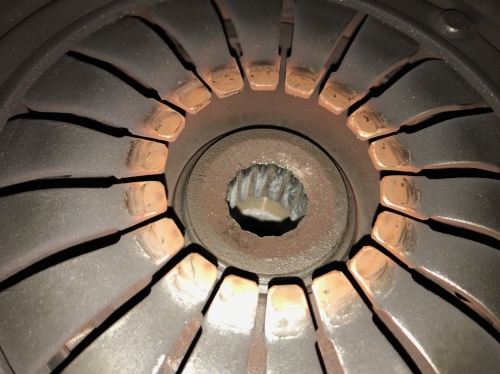

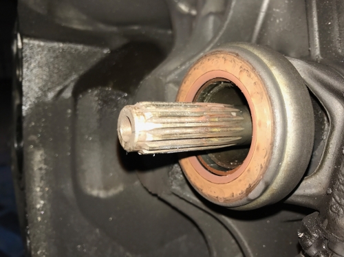

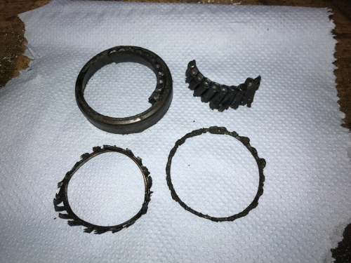

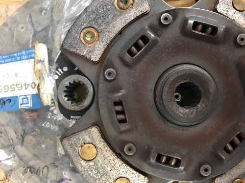

Mein gestriger Tag auf der Nordschleife wurde mal wieder jäh beendet. In der 13. Runde hinter der Eiskurve schalte ich vom 3. in den 4., lasse die Kupplung kommen und... habe keinen Antrieb mehr. Der Gang ist drin, aber der Motor dreht frei. Ich lasse mich bis zum Pflanzgarten ausrollen und verschwinde hinter der Leitplanke. Die Stresi, die ich kurz zuvor überholt habe hält an, vergewissert sich, dass ich keine Flüssigkeiten verliere und bietet mir an, kurz das Tor zu öffnen, um mich in die Freiheit zu entlassen. Das nehme ich gerne an und schwupps bin ich draußen.
Ich lasse mich abholen und mache mich abends erneut mit Anhänger auf den Weg in die Eifel um den Corsa zu holen. Danke Patrick für den Anhänger, danke Papa für den T5 und das Anschieben, danke Laurin für das spontane zusätzliche Anschieben!

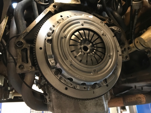

Heute nach der Arbeit reibe ich mir die Hände - schon lange kein Getriebe mehr ausgebaut. Da ich von außen keinerlei Problem feststellen kann, mache ich mich an die Arbeit. Eine knappe Stunde später habe ich die Lösung: Die Kupplungsscheibe hat ihre Verzahnung zur Getriebewelle verloren!
Ein seltsamer Fehler, aber es hätte wohl weitaus schlimmer sein können. Mal sehen, ob ich das morgen wieder zusammen bauen kann...
Fotos
Da stimmt doch was nicht
Der erste Anblick, als das Getriebe aus dem Weg ist. Gehört da nicht eine Verzahnung in die Mitte?
Rundgelutscht
Eine Original-Kupplungsscheibe zeigt, wie es aussehen soll. Die gefederte Sinter-Scheibe hat keinerlei Zähne mehr!
Getriebewelle unbeeindruckt
Der Getriebewelle sind keinerlei Spuren anzusehen. Faszinierend.

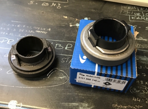

Sachs Performance Kupplung
Sachs Druckplatte MF200 883082.999666
Sachs Scheibe (organisch, starr) RCS200 881864.99N104
originales C20XE Teller-Schwungrad, angepasst auf 200mm Kupplung
Ausrücklager
Sachs 3151000746

Die Serie an peinlichen Fehlern reißt nicht so richtig ab. Jetzt hat es ein Radlager erwischt. Im Rahmen der dauernden Durchsichten während der Nordschleifenbesuche befand ich das Radlagerspiel an der Hinterachse für zu groß und habe nachgestellt. Hätte ich besser gelassen.
...Anfahrt Schwalbenschwanz gibts einen kurzes Knackgeräusch hinten links in Verbindung mit leichtem Versatz der Hinterachse, in dem Moment war mir alles klar. Lager erfolgreich gesprengt!
Naja, so richtig schlimm war das alles nicht, denn als ich die Trommeln unten hatte war klar, dass die Bremsbeläge ihre besten Zeiten auch hinter sich hatten - immerhin fast 300 Nordschleifenrunden alt. Da der äußere Lagerring sich mit der Bremstrommel verheiratet hatte habe ich mich kurzerhand dazu entschieden, die komplette Bremse inkl. allen Lagern zu erneuern. Die Teile kosten ja echt nix...
