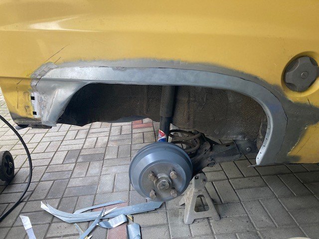

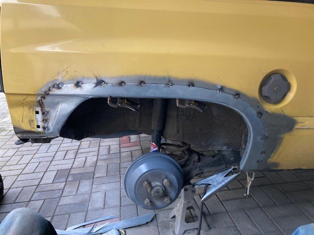

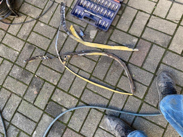

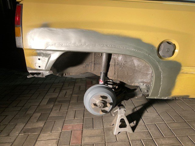

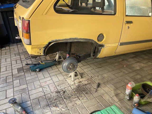

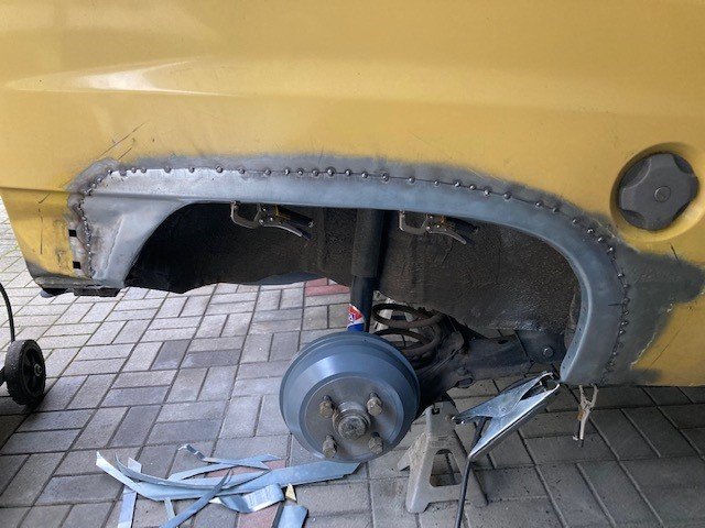

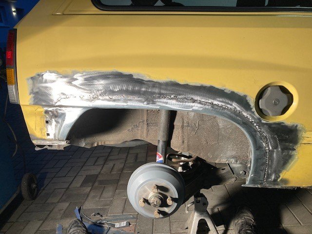

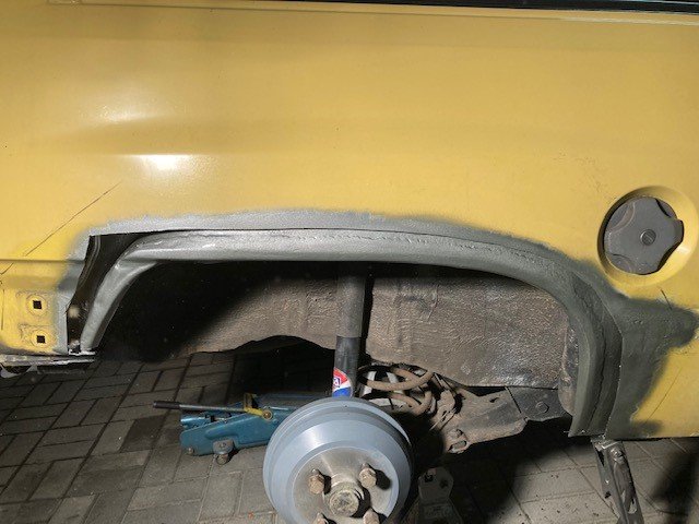

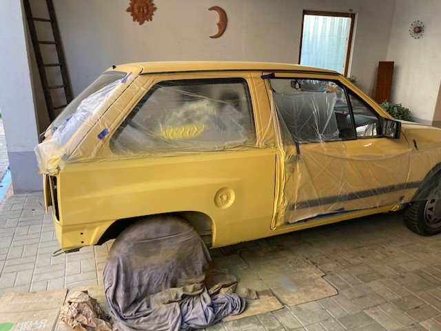

In Dezember 2021 bereits angefangen der Radlauf Rechts zu tauschen, der war nach 35 Jahren fertig und durch.
Da es mir zu Kalt war habe ich damals nur geschweißt, die Spachtel arbeiten habe ich dann für den Sommer aufgehoben.
Letzte Monat dann doch das Spachteln, Schleifen und Lackieren (gute alte Sprühdose) durchgezogen. Auch am Schweller waren einige Rostpickelchen (Steinschlag bleibt nicht aus) die entfernt würden.
Alle Arbeiten anschließend versiegelt mit Hohlraumschutz und Unterbodenschutz.
Räder sind getauscht für die Winterreifen.
Innenraum ausgesaugt und den 2ten Satz Fußmatten rein.
Dazu den Abschluss mit einen frisch bestandene Hauptuntersuchung ohne Mängel, er darf wieder 2 Jahre :D
ausschneiden 1.jpg (89.93 KiB) 496240 mal betrachtet
ausschneiden 2.jpg (140.08 KiB) 496240 mal betrachtet
Aussenradlauf 1.jpg (67.61 KiB) 496240 mal betrachtet

Re: Woodstock
Aussenradlauf 2.jpg (60.88 KiB) 496239 mal betrachtet
Aussenradlauf 3.jpg (68.93 KiB) 496239 mal betrachtet
Aussenradlauf 4.jpg (68.24 KiB) 496239 mal betrachtet
Aussenradlauf 5.jpg (66.73 KiB) 496239 mal betrachtet
Lack 1.jpg (74.68 KiB) 496239 mal betrachtet
Lack 2.jpg (49.01 KiB) 496239 mal betrachtet
Re: Woodstock
metaboo
Beiträge: 197
Re: Woodstock
Beitrag von metaboo »
Gut gemacht :-)

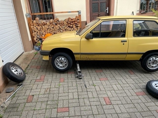

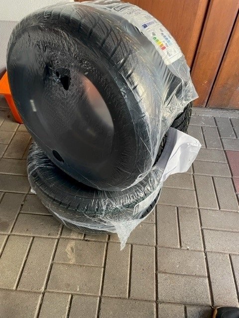

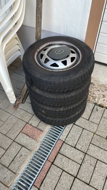

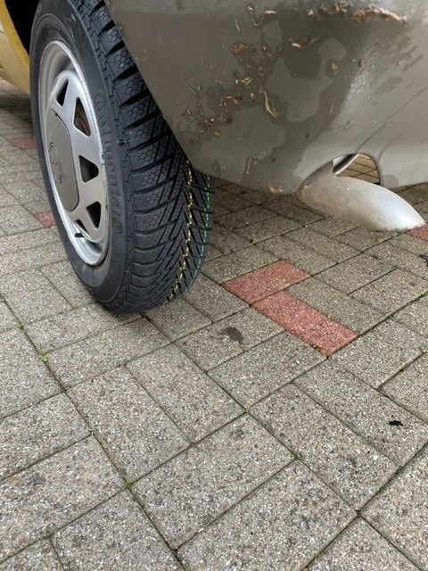

Dieses Jahr nicht viel am Woodstock gemacht außer Inspektion mit Wasserpumpe + Zahnriemen, Filter usw. und seit letzten Wochenende ein Satz neue Winterreifen. Die alte waren von Profil noch OK aber das Gummi war hart geworden und damit wenig Grip. Dafür dann die alte Reifen runter, Felgen mit ein Schleifflies angeschliffen und mit einen Dose Felgensilber aufgehübst, perfekt nö, Silber ja, reicht für den Winter :roll:
Sonnst fährt der Kleine einwandfrei und sorgt immer öfter für ein Daumen hoch oder nettes Gespräch an der Tanke oder beim Einkaufen, Langsam wird Woodstock mehr und mehr als Oldtimer anerkannt :top:

metaboo
Beiträge: 197
Re: Woodstock
Die guten ts 800 ? Hatte ich auch einmal :-) die Kosten bestimmt ein Vermögen?
Re: Woodstock
Ja genau, Conti TS 800. Günstig waren die nicht aber mit einen Gutschein war der Preis inkl. Versand 225€.
Da wir das Auto auch viel im Wald bewegen und es bei uns ziemlich Bergisch ist war es mir das Wert. :mrgreen:
metaboo
Beiträge: 197
Re: Woodstock
Verstehe ich gerne. Ich hatte mal die 155er deine sehen eher 145er aus? Gefahren habe die sich super, gerade bei Schnee und Nässe, gute Wahl :top:
Re: Woodstock
Ja genau das hier sind die 145er. Habe mehrere verglichen und der hier fand ich mit den Preis/Leistung am besten. Kommende Tage noch die Schneeketten im Kofferraum und dann kann der Winter kommen. :lol:
