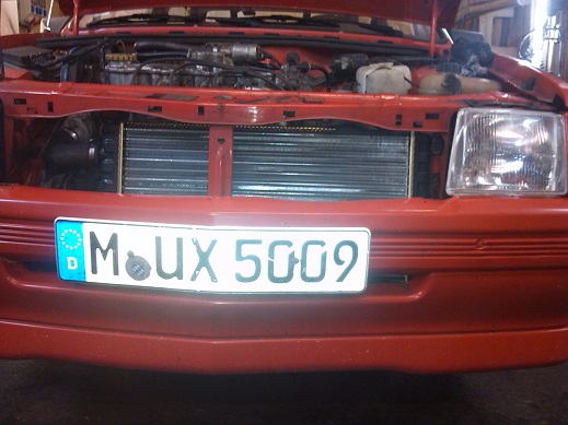

Nachdem er jetzt weniger Öl verbraucht und kein Wasser mehr, wurde er immer noch recht warm bei 20° Außentemperatur.
Jetzt hab ich ihm einen neuen Kühler spendiert mit 34mm Netz :top:
Nächste Woche soll es ja bis 30° werden.

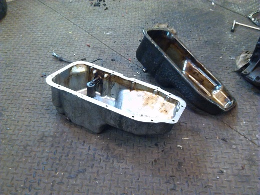

Nun hab ich ihm auch noch einen Ölkühler spendiert.
Nach der Montage lief auf einmal mehr Öl raus :(
Also Ölwanne ab, Aluölwanne vom XE drann.
Die ist jetzt zwar dicht, dafür kommts jetzt von der Ölpumpe :x

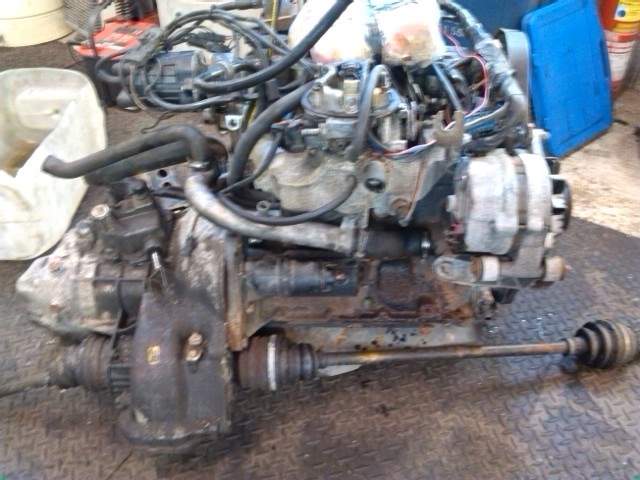

Hab ja noch einen XE Block liegen, da brauch ich aber XE Schwung und Kupplung.
Also kommt morgen wieder ein 1.3er rein :mrgreen:

Hatte mich dann doch gegen die 1.3 Variante entschieden.
Ich kann einfach nimmer mit so nem kleinen Motor :lol:

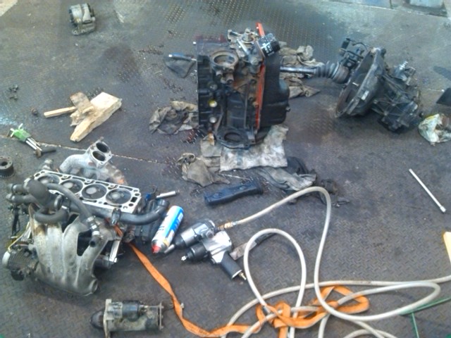

Also nach einer Woche dem Hausmeister aus dem Weg gehen und brav jeden Abend frischen Karton unters Auto legen, hab ich gestern Mittag angefangen alles für den XE Block zu ändern.
Lange Rede kurzer Sinn, nach NUR! 16 Stunden war ich fertig und morgens um 4.30 Uhr endlich zu Hause :mrgreen:

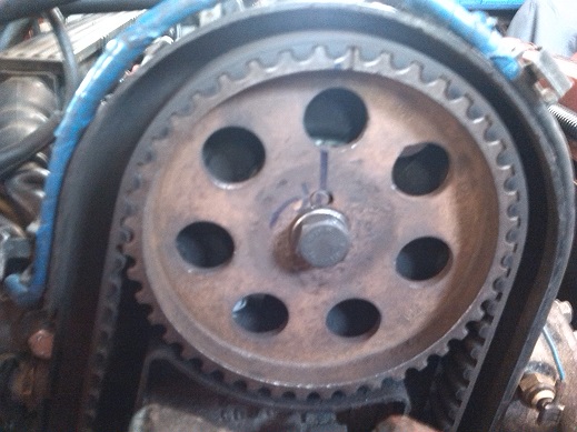

Nachdem das mit den Markierungen nicht hinhaut, hab ich mir heut ne Verstellung für Arme gemacht :lol:
Hab das Ding mal um einen halben Zahn zurückgestellt. Merklicher Unterschied = 0 :?:
Nun das wahrscheinlich Unwahrscheinliche!
Hat jemand den Hub in OT bei der Seriennocke :roll:
