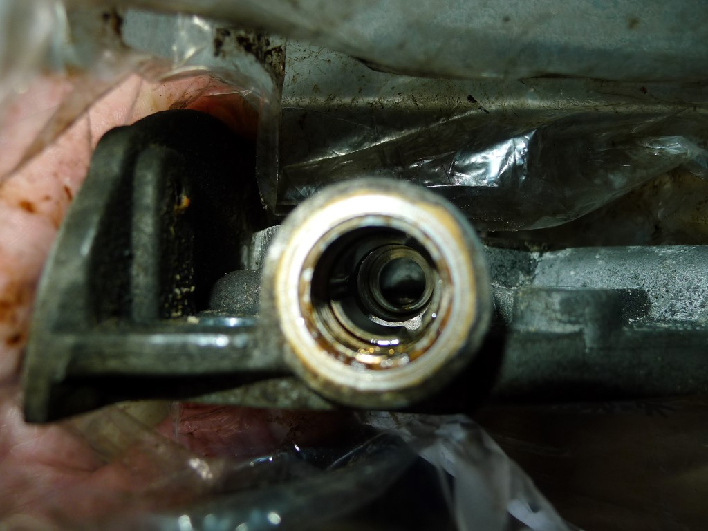

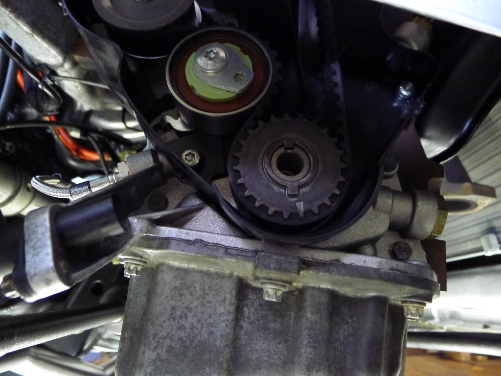

Hier das Bild von der Originalpumpe, die Bohrungen führen bis in den eingegossenen Kanal.
Bei der neuen habens ein paar Zehntel zu wenig tief gebohrt und den Kanal nicht erreicht.

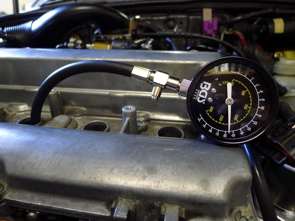

Immerhin hat meine ganze Sucherei auch was gutes, der Motor ist top, bei Anlasserdrehzahl ist die Welt noch in Ordnung:
15-15,5 bar kalt auf allen Zylindern.
Ich habs lange Zeit nicht gecheckt, als er mir damals das erste Mal nach dem Starten abgestorben ist und ich wieder Anlassen wollte, kams mir schon so komisch vor, weil der Anlasser so leicht gedreht hat und nix mehr passiert ist. Letztens einen Arbeitskollegen dagehabt, dem das auch gleich aufgefallen ist. Kompression gemessen...alles gut...es war ein Rätsel.
Dann hatten wir noch sofort nach dem Absterben so schnell wie es eben ging den Kompressionstester angeschlossen und kamen nur auf 9 bar. Messung sofort wiederholt....wieder 15 bar...

Hatte mir vorher aus Interesse nochmal eine identische Pierburg Ölpumpe über einen anderen Händler bestellt. Gleiches Bild, also kein Einzelfall. :roll:

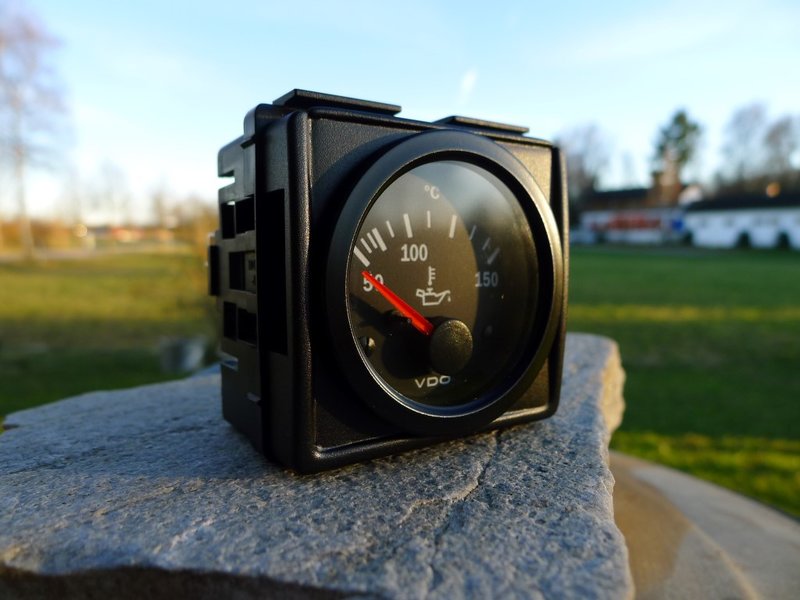

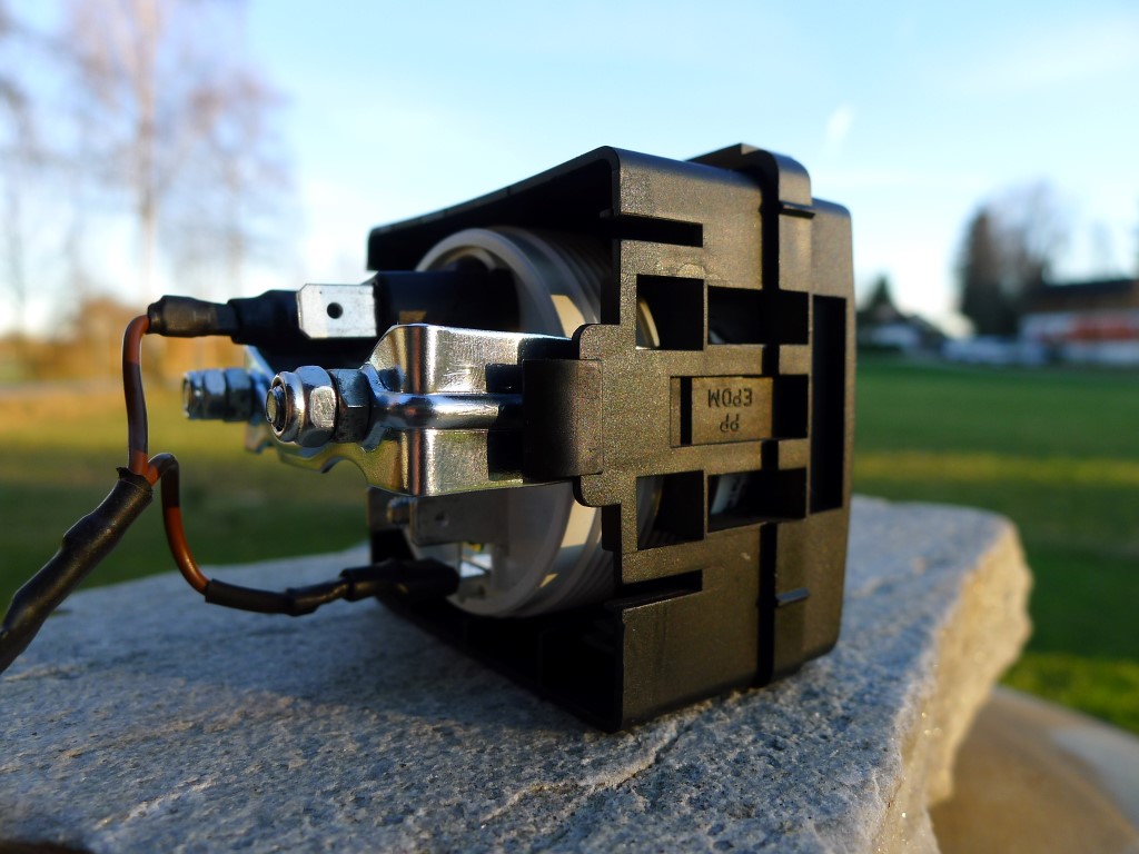

Uhreneinsatz zu 52mm Instrumentenhalter.

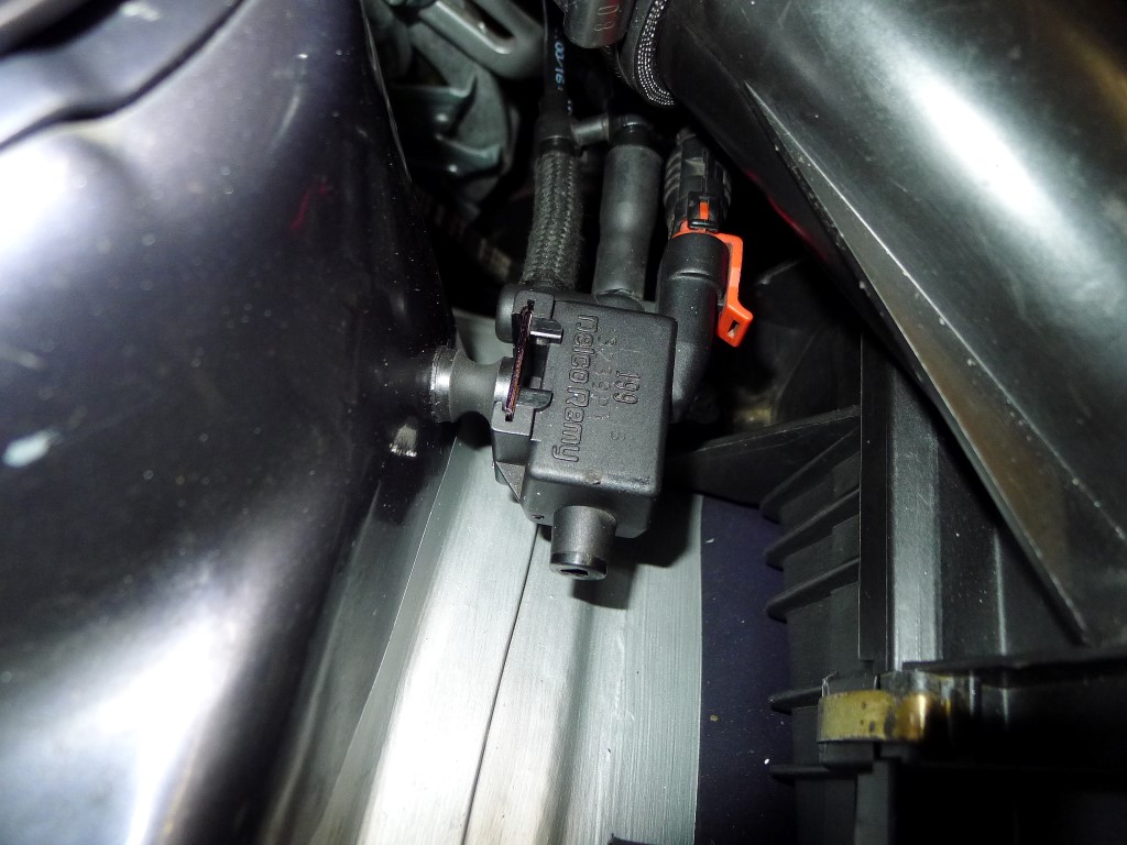

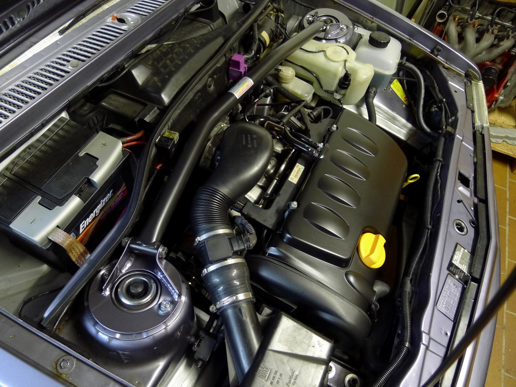

Das Tankentlüftungsventil hab ich nun mit einem Schwingungsdämpfer am Dom verschraubt, so sollte das stark wahrnehmbare Klackern von dem Ding Geschichte sein. Test steht noch aus.

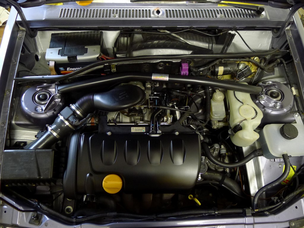

Netterweise passt meine alte Domstrebe auch mit dem Motor. Hab das Teil noch umlackiert.
Ausserdem hab ich die Kabel vom Hupenrelais verlängert, weil das mit der Strebe sonst nicht wirklich Platz hatte.
Von der Kunststoff Motorabdeckung hab ich einiges runtergesägt/geschliffen und anschliessend schwarz lackiert. Sieht ganz nett aus.
