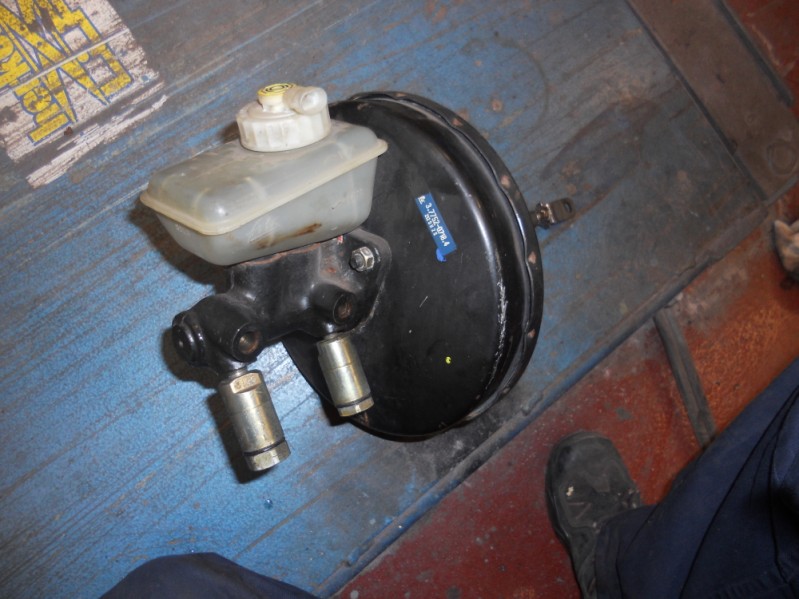

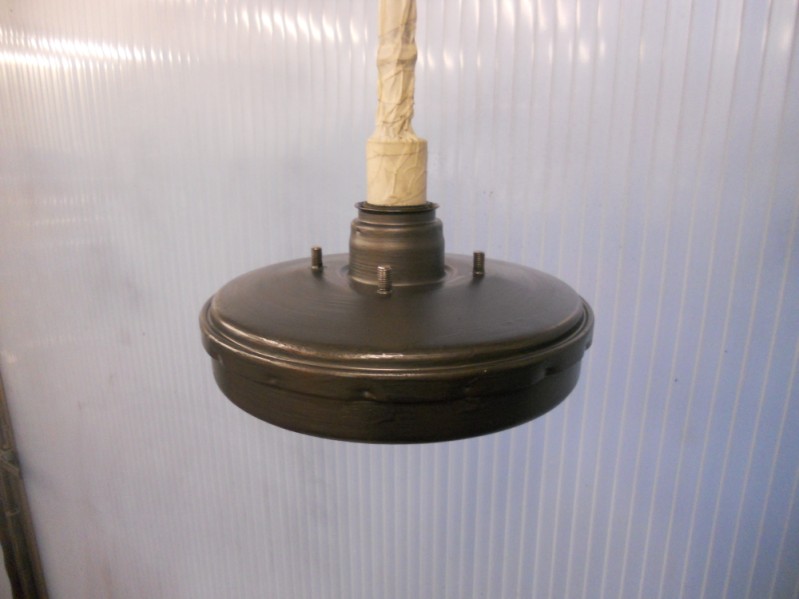

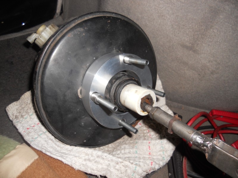

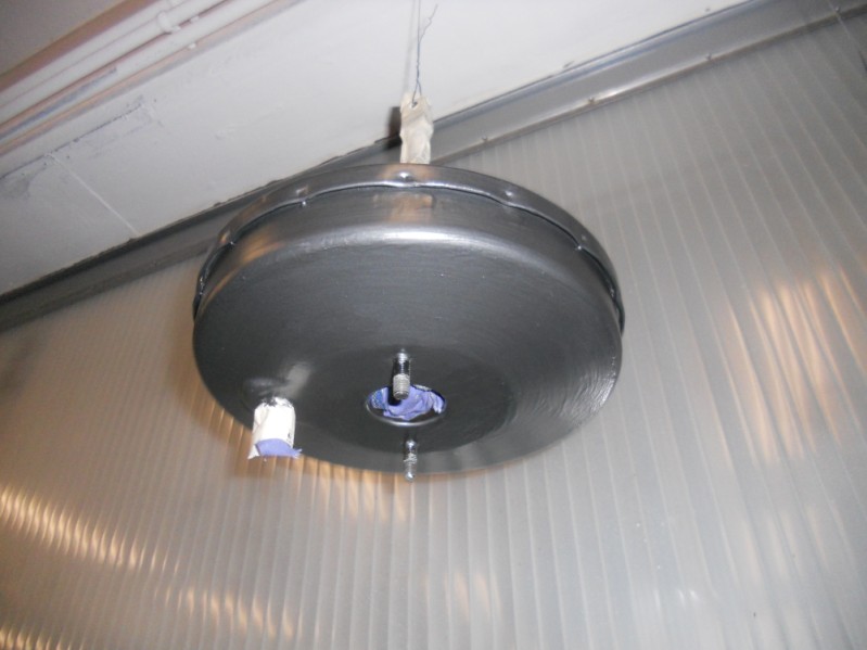

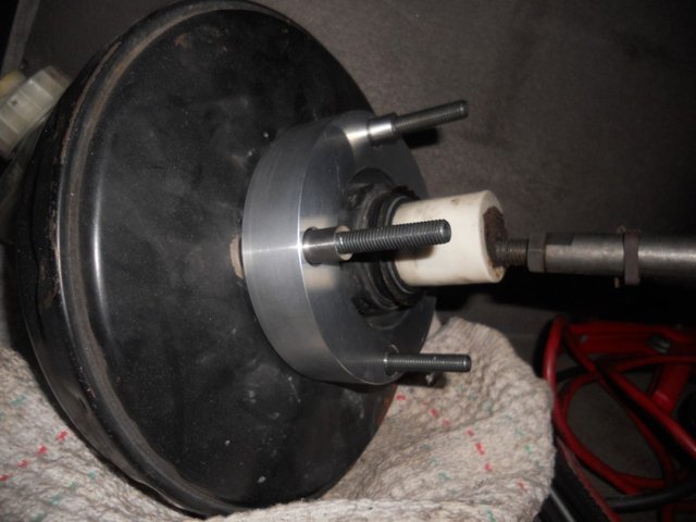

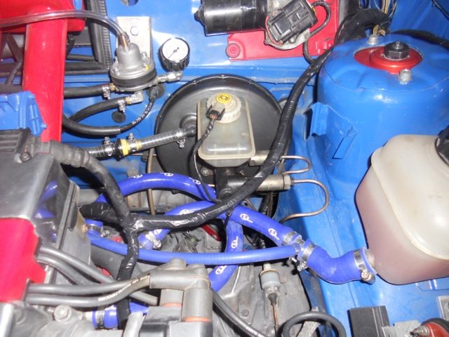

  Ich hab mir ja ein 16V BKV mit HBZ organisiert und hab heute mal die Stange gekürzt jetzt fehlt noch der Distanzring, den macht mir der Kumpel der mir die Distanzplatten für die 16V Bremse hinten gemacht hat... und dann ist der Bereit zur Montage und ich hoffe schwer dass das Pedal danach nicht mehr bis an Anschlag geht bis es Bremst und vor allem hinten die Kolben nicht mehr zurückzieht und auch sonst wäre ne kleine Verbesserung für das Bremsgefühl allgemein erwünscht...

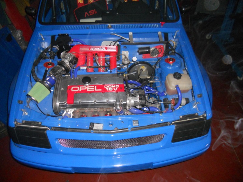

  Sorry wollte schon lange mal schreiben aber bin nie dazu gekommen...   Ja ist alles fertig und funzt Einwandfrei... Hab hier noch ein paar Bilder...

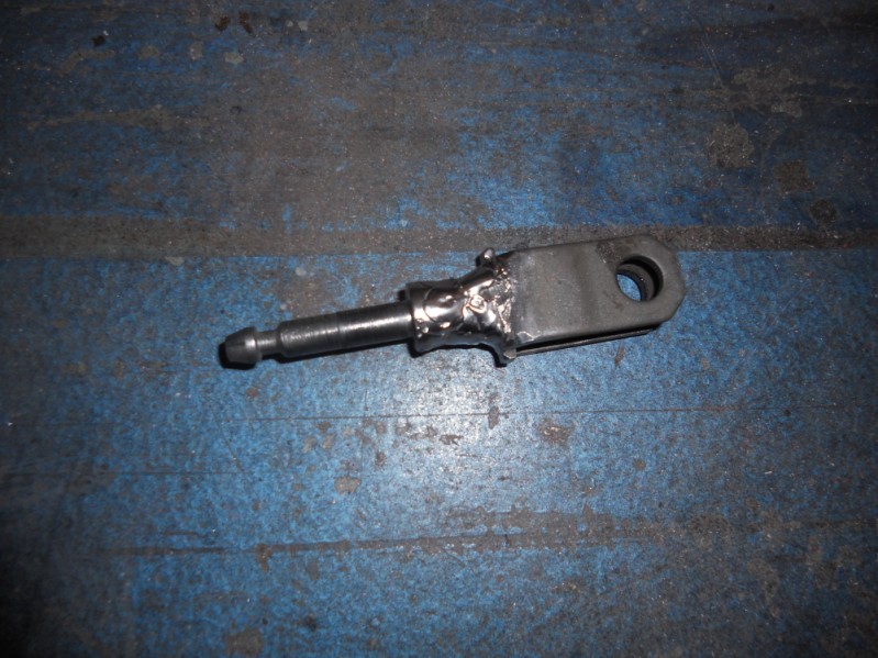

   Die Stange hab ich um ca 8cm gekützt glaub ich aber man siehts ja auf dem Bild ich hab die Stange auch anhand von einem solchen Bild gekürzt und es hat geklappt...

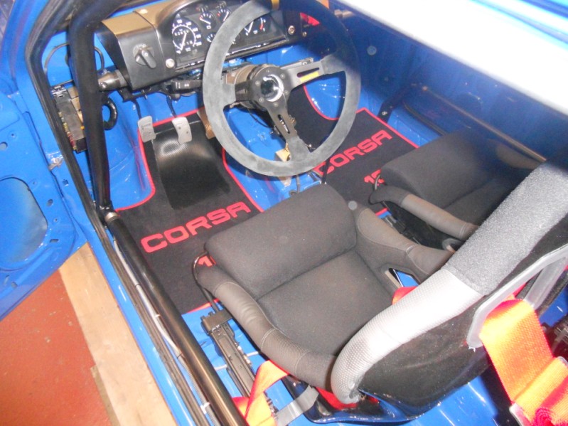

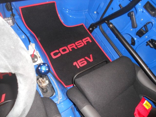

Paule hat geschrieben:Hast du dieFußmatten anfertigen lassen ? Weil die nicht gerade nach Standardmaß aussehen.
CorsaA GSI C20XE hat geschrieben: Extraanfertigungen die schön passen und schön mit Umrandung und Schrift etc
 Fragt sich nur was sie gekostet haben wenn man fragen darf.
