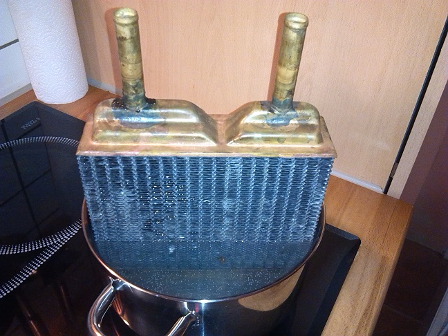

Wintervorbereitung.
Heizkühler mit Essigessenz aufgefüllt und gekocht 8)
Frau war begeistert :x :lol:
Aber dafür im winter keine kalte Füse mehr :lol:
Hoffentlich.

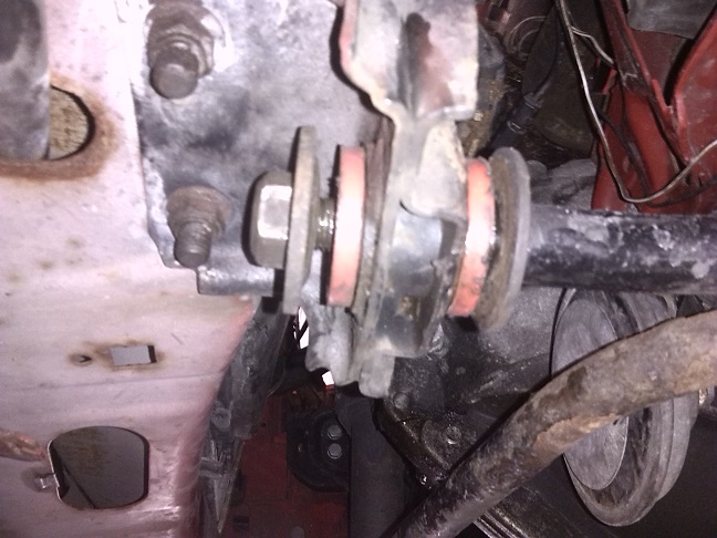

Ich denk mal ich nun endlich die Lösung für das Heizproblem gefunden.
Wie auf dem Foto zu erkennen ist sogar der kleine Kreislauf getrennt.
Der obere Anschluss muss zur Heizung, der Untere auf´s Wasserrohr.
An dem oberen Anschluss hängt auch der Tempsensor für´s STG.
Damit hoffe ich auch den Spritverbrauch in Griff zu bekommen.

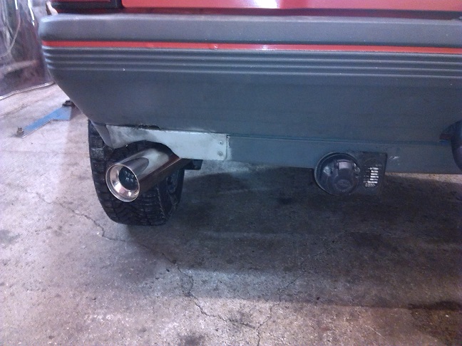

Natürlich hat man in so einer Schrauberhöhle ein Haufen Zeugs liegen und so hat der Kleine jetzt ein dickeres Endrohr als mit NE :mrgreen: :lol:

Wenn der Motor schon versifft ist, muss wenigstens das Endrohr glänzen.... :mrgreen: :mrgreen:
