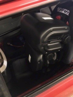

Verfasst: 19. Apr 2024, 10:43
von ttmarco
Hallo zusammen,

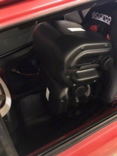

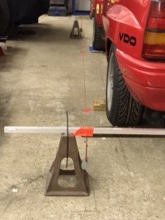

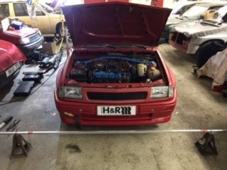

ich war in der Winterpause nicht ganz untätig und habe mich auf die mögliche Ursache für den extrem einseitigen Reifenverschleiß an der Vorderachse zu machen. Zu Beginn habe ich die Radlasten mit simuliertem Fahrergewicht von 100kg und die Spur- und Sturzwerte ermittelt.
Was hier auffiel, was ich bei der letzten Spureinstellung gar nicht wahrgenommen habe war ein Sturz von 2,5Grad auf der Beifahrerseite und an der Fahrerseite gerade einmal 0,5Grad.
Leider habe ich nicht feststellen können, woher diese große Differenz gekommen ist...
Vermessung vorne.jpg (21.49 KiB) 203881 mal betrachtet
Vermessung hinten.jpg (19.49 KiB) 203881 mal betrachtet
Dummy Gewicht.jpg (13.71 KiB) 203881 mal betrachtet
Im zweiten Schritt habe ich die Radlasten nochmals minimal korrigiert um einen Cross-Wert von 50% zu erreichen.
Danach habe ich erst die Sturz- und anschließend Spurwerte wieder nach meinen Vorstellungen nachgestellt.
