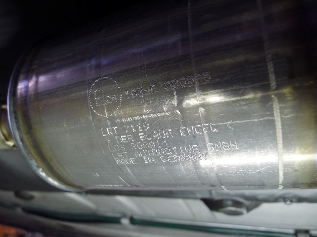

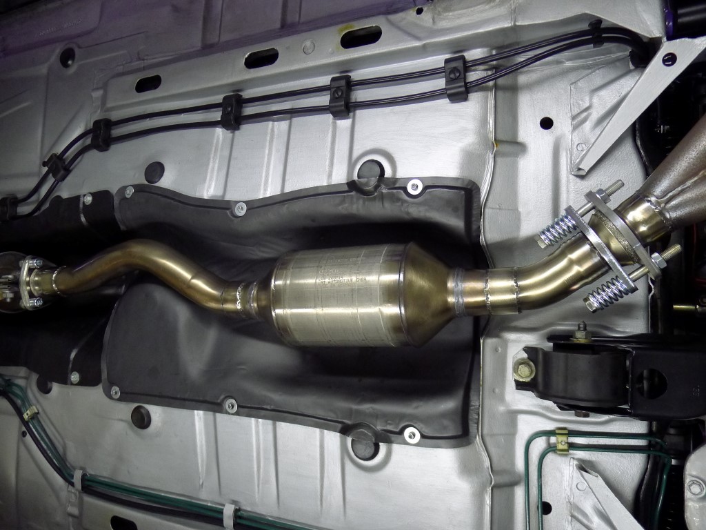

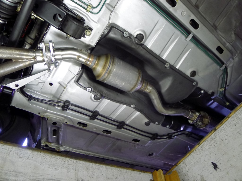

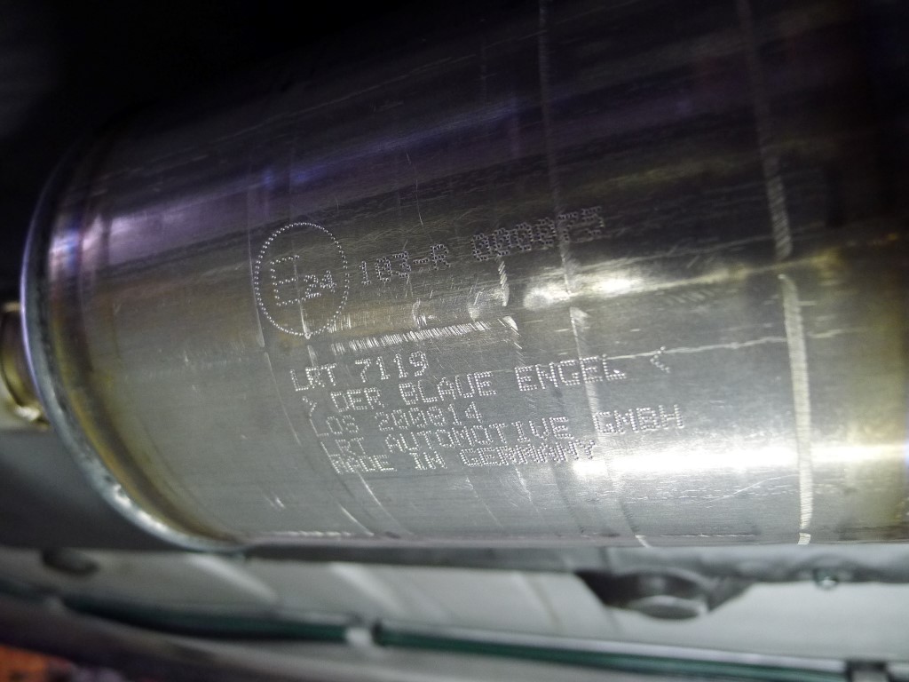

Hab mir einen Kat für den Astra G X18XE1 besorgt und gleich mal zerschnippelt.
Ein paar Powersprint Bauteile dazu, 50mm Kompensator, etc.
Den blöden Bogen um die Schaltung konnte man aus dem Rohr vom Kat rausschneiden, als wäre er dafür gemacht.
Alles mal soweit verpunktet, fertigschweißen wird ihn mir hoffentlich jemand anderes...
So richtig wirtschaftlich war das jetzt nicht, rechnen wird sich das erst in 5 Jahren oder so. :lol:

Sieht auf jeden Fall sehr sauber aus :top: :top:

Hab den Kat bei einem Bekannten mit Wig zusammenbraten lassen.
Alles dicht und gut.

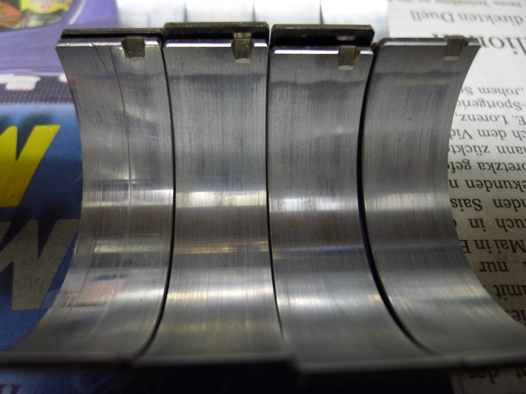

Obwohl die Symptome überhaupt nicht passten, hab ich mir die Pleuellager angesehen und dabei natürlich gewechselt.
Geschadet hat es nicht, geholfen natürlich auch nicht.
Lager Nummer eins hat wohl mal einen ordentlichen Span gefressen, aber eigentlich war alles OK. Maßlich wie neu.

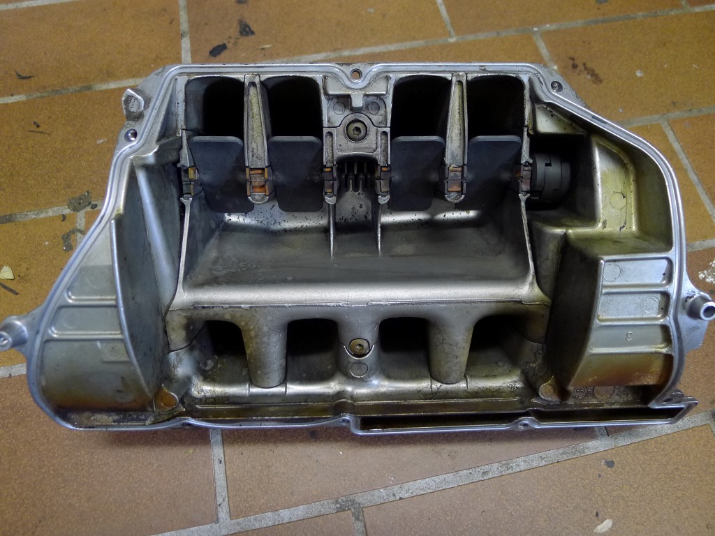

Mittlerweile hab ich aber des Rätsels Lösung:
Es sind die Umschaltklappen im Schaltsaugrohr. Klappengestänge ist aus PA-GF, in POM gelagert.
Das Gestänge hat null Verschleiss, aber die POM Lager laufen ordentlich ein. Nebenbei haben auch noch die Lager in den Sitzen Spiel und reiben sich aussen auf.
Dann noch einige weggebrochene Nasen und fertig ist der Klappergenerator.
Das ganze klappert herrlich im Takt der schwingenden Luftsäule.
Gestänge klappert in den Lagern, Lager klappern in den Lagersitzen.
Ach, herrlich. Witzigerweise finde ich zu der Problematik im Internet bzgl. X18XE1/Z18XE gar nichts.
Hier mein Video:
https://www.youtube.com/watch?v=NFNgbrIIwnw
Hab zwei solche Saugrohre gekauft und geöffnet, bekommt man fast nachgeworfen.
Das eine ist genauso schlimm wie das verbaute und eines von 2004 mit anderer Teilenummer. Ich dachte man hat evtl. was daran geändert. Ist aber identisch.
Hier scheinen die Lager aber noch halbwegs brauchbar.
Plan ist die Lager in die Sitze mit Silikon einzukleben. Und die Lagerstellen bekommen Silikonfett.
Klappermechanismus delüxe

Die Umschaltklappen im Ansaugrohr haben definitiv geklappert, konnte ich auch im Betrieb leicht feststellen. Besonders wenn sie manuell geschlossen wurden klapperte es wie verrückt.
Hab dann ein Ansaugrohr mit 38tkm auf der Uhr besorgt und zerlegt. Lagerstellen geschmiert, Lager mit Epoxy eingeklebt.
Hatte Zweifel, ob ich das Saugrohr im Corsa überhaupt wechseln kann, war aber unbegründet. X18XE1 Wartungsfreundlichkeit im Corsa A :arrow: :top:

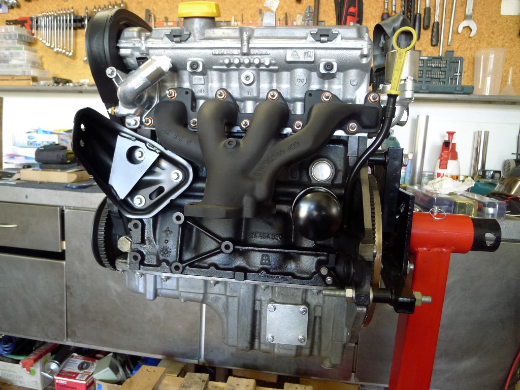

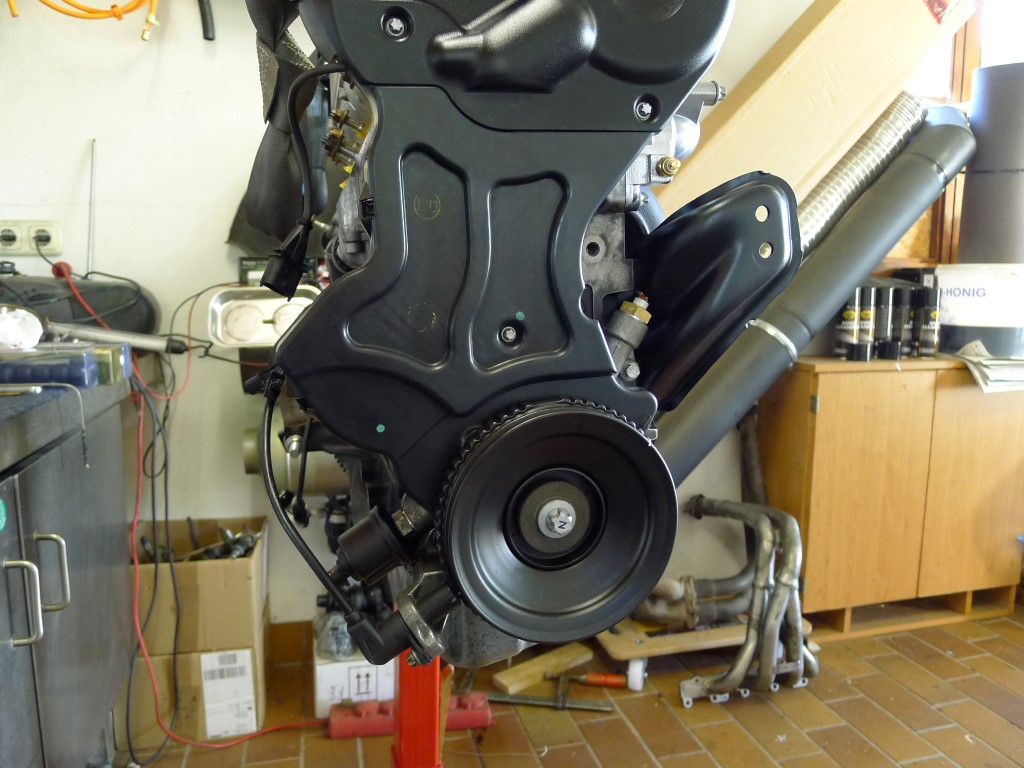

Also begann ich nebenbei den eingelagerten 2006er Z18XE mit 83000km corsafein zu machen.
-auf Tellerschwung mit 200mm Kupplung umgebaut
-Zahnriemenseitig den Motorhalter demontiert, umgebaut auf den Zahnriementrieb mit 169Zähnen, incl. Abdeckungen, freilich alles neu, Wapu, etc.

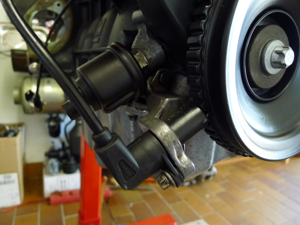

-Die Ölpumpe vom Z18XE hat natürlich keinen Halter für den Kurbelwellensensor. Der vom Z sitzt im Block, leider sind die nicht kompatibel da andere Maße und andere Ohmzahl.
Abhilfe schafft der externe Halter wie er von Opel an vielen Motoren verbaut wurde. Zwar fehlt an der Ölpumpe die zweite Bohrung wo der Halter zusätzlich gesteckt wird, das macht aber
nichts weiter. Genau ausrichten, festschrauben, fertig.
-Gusskrümmer vom X18XE1 plangefräst, sandgestrahlt, lackiert mit Supertherm
-Spät bemerkt: die Ölwanne ist anders, weniger tief dafür ist der tiefe Teil etwas breiter und mein Abgasrohr passt nicht daran vorbei....
Also umgebaut auf Ölwanne alte Version. Achtung: Das alte Ölsaugrohr ist auch länger!
-Alles aufgehübscht und blingbling, diverse Dichtungen neu und was sonst noch alles....

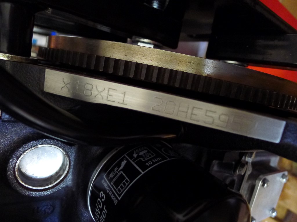

-Motornummer mit dem Handnadelpräger aus der Firma korrigiert.
Letzten Freitag, Samstag, Sonntag alles umgebaut, alles reibungslos. Motor läuft ohne Fehlercodes und ohne ungewöhnliche Geräusche. Ich war für einen Tag sooooooo happy.

Ich hatte zur Inspektion die Pleuellager geöffnet, Lagerschalen waren aber fast wie neu. Hatte ich trotzdem erneuert und alles wieder montiert.
