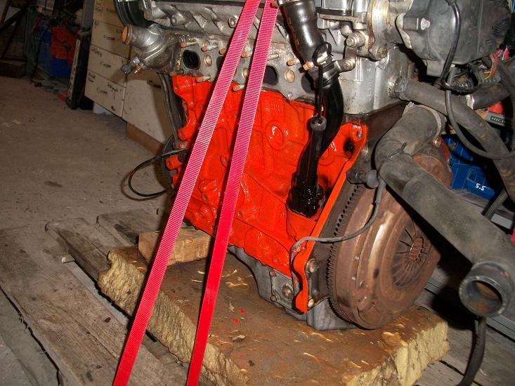

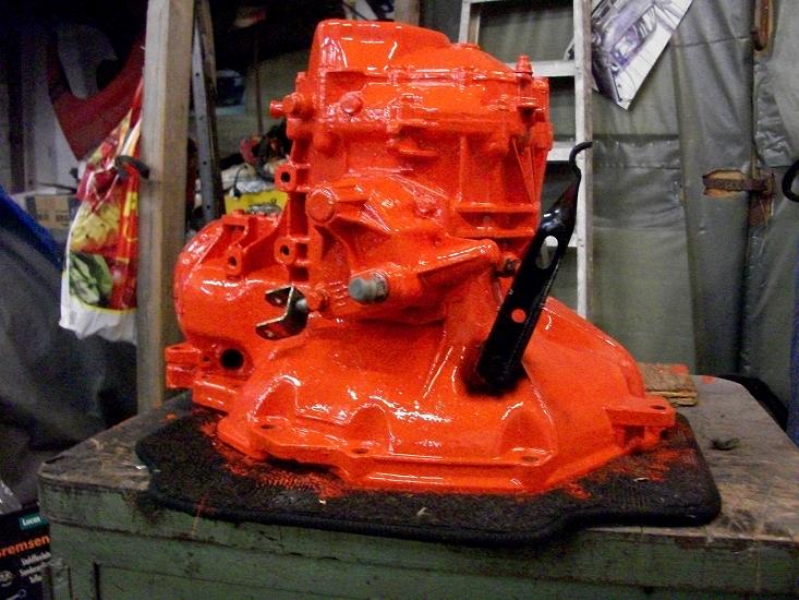

Re: Mein neuer 5er
Heut wurd´s wieder einmal bunt...
Domstrebe, Getriebe und Motor haben ihre Farbe abbekommen.
Schwarze Highlights und neue Schrauben folgen noch.
Zudem hab ich die Vorderachse angefangen zu kompletieren und
um Kabel hab ich mich auch noch gekümmert.
Der Motorkabelbaum ist fast komplett neu ummantelt, angepasst und versteckt.

Dein Poster hängt schief :)
Wenn Du die Ölstandsanzeige nicht verbaust,würde Ich das Kabel auch noch entfernen,bzw eine Platte zum Verschließen anfertigen lassen.
Noch ein Kabel weniger zum Verstecken :top:
Re: Mein neuer 5er
Ja,
das Poster! :lol:
Kann ich einfach eine geschliffene Platte in die Wanne hängen,
zum abdichten?
Denn jedes nicht vorhandene Kabel,
ist ein gutes Kabel!!! :lol:
Re: Mein neuer 5er
Hey Urlauber, da biste ja wieder :D
Es geht weiter bei Dir, das ist juut! Gib nur bissi acht auf die Ölwanne, etwas ungüstig aufgesetzt und das Ding kriegt Risse.
Als Verschlussplatte für den Ölstandgeber kannste Dir ein Stück Alu zurechtschnipseln und anstelle des originalen Geber verschrauben. Hatte nicht mal jemand im Nachbarforum sowas angeboten?
Re: Mein neuer 5er
Irgendwann endet jeder Urlaub mal... :(
Hab ja nicht mehr ganz so viel Zeit,
also muss ich mich sputen. :wink:
Die Ölwanne liegt auf nem dicken fetten Schaumstoff.
Hab beim Abstellen an Deine Worte gedacht. :wink: :lol:
Weiß nicht,
ob und wer sowas angeboten hat.
Ansonsten muss ich was basteln...

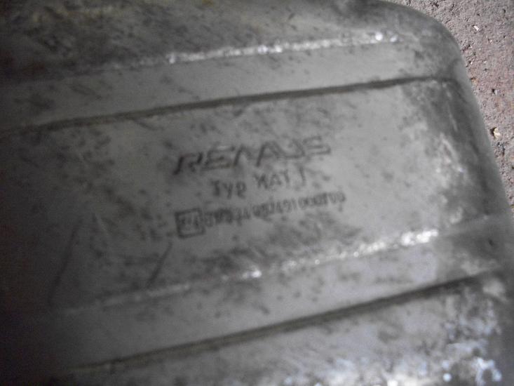

Vorweg was gutes:
Mein Kat ist da.
Remus Z-Flow
Schön klein das Teil! :top: :mrgreen:

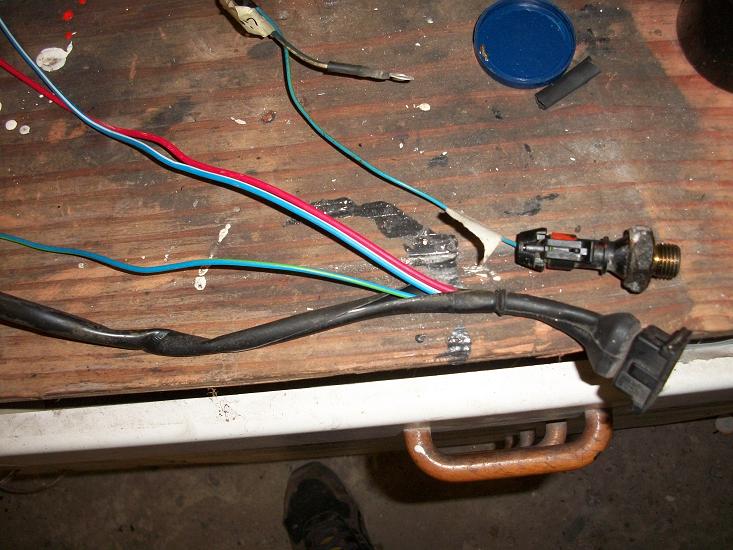

ging es bei den Kabeln weiter.
Leider auch wieder nur ein Stück.
Am XE-KB sind noch folgende Kabel undefiniert:
-Blau
-Hellblau (recht dick aber weich)
-Schwarz (dick)
-Rot-weiß
-Braun-schwarz
-Braun-gelb
-Braun-blau
-Schwarz-blau
Und am 1.3er Motor hatte ich diesen Öldruckschalter.
Der soll ja auch Temperatur und Druck anzeigen!?
Welches Kabel ist wofür?
-Blau-grün (ist der Öldruckschalter, also klar)
-Blau-weiß
-Rot
