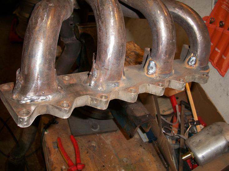

Eigentlich sollte ja ein XE-Lexmaul-Krümmer bei mir angekommen sein.
War aber dann doch einer für nen XEV. :roll:
Somit hab ich dann kurzer Hand einfach den orig Krümmer umgearbeitet.
Schweißnähte nach außen gelegt und
die Eingänge bearbeitet (geweitet und geglättet).

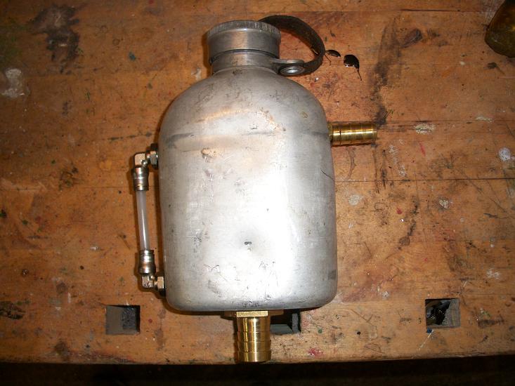

Danach hab ich meinen neuen Kühlwasserbehälter gebaut.
Muss ich nur noch etwas aufploieren. :lol:

Re: Mein neuer 5er
Na das ja ein Ding, das die Deppen nichtmal wissen was sie da eigentlich verkaufen wollen *pfff*
Mit einem bearbeiteten Serienfächer machste aber auch nix falsch, paßt schon :wink:

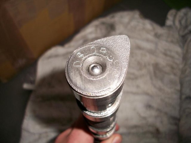

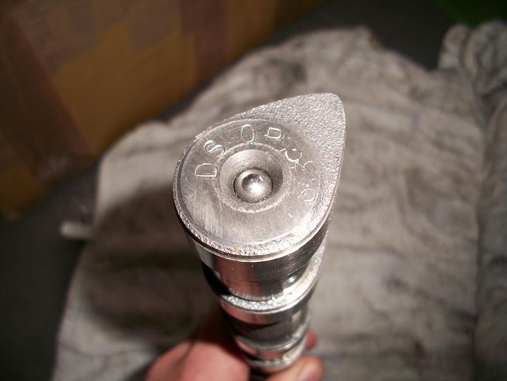

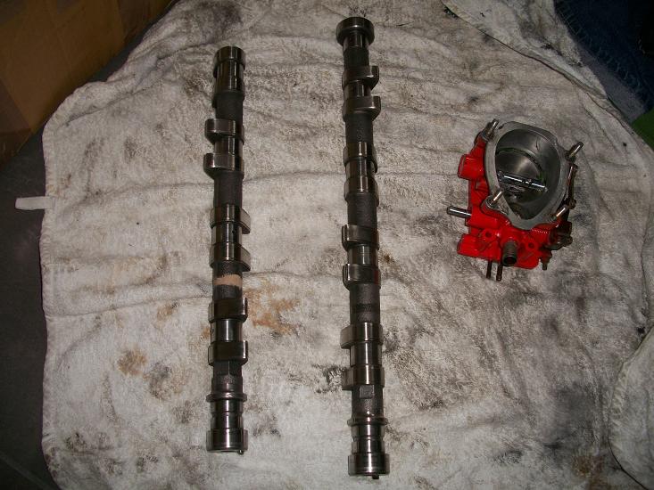

Und da kam noch etwas hinzu:
ein Satz DSOP-Nockenwellen
Dazu muss ich etwas ausprobieren...
Hab eine bearbeitete Drosselklappe mit größeren Klappenteilen besorgt.
Mal sehn was dabei rum kommt... :?:
