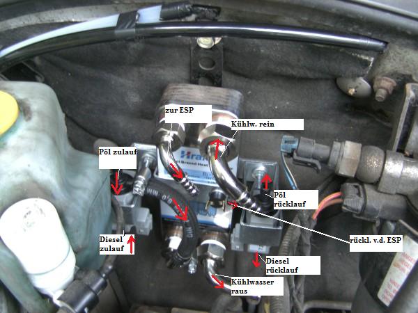

mein astra caravan fährt auch mit pflanzenöl. ist ein x17dt also 82ps von isuzu. der umbau ist an für sich eigentlich nicht die welt.
