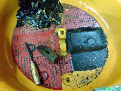

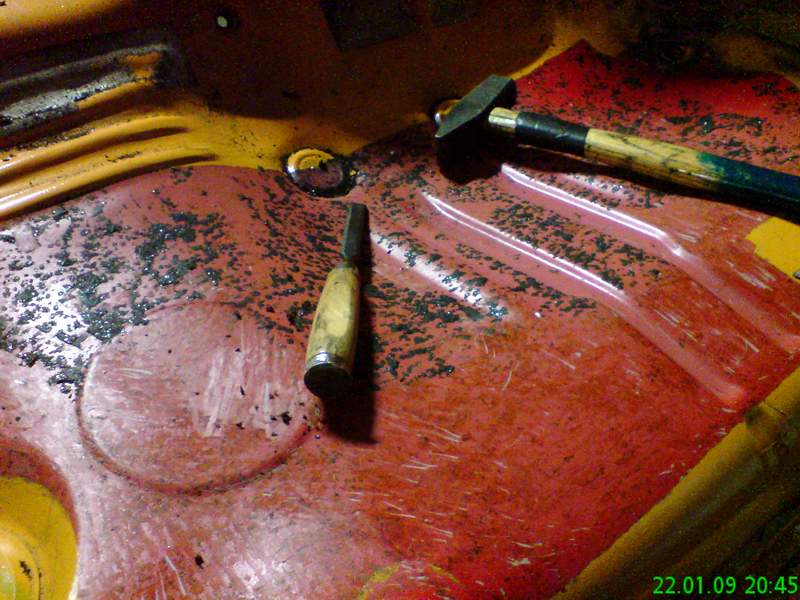

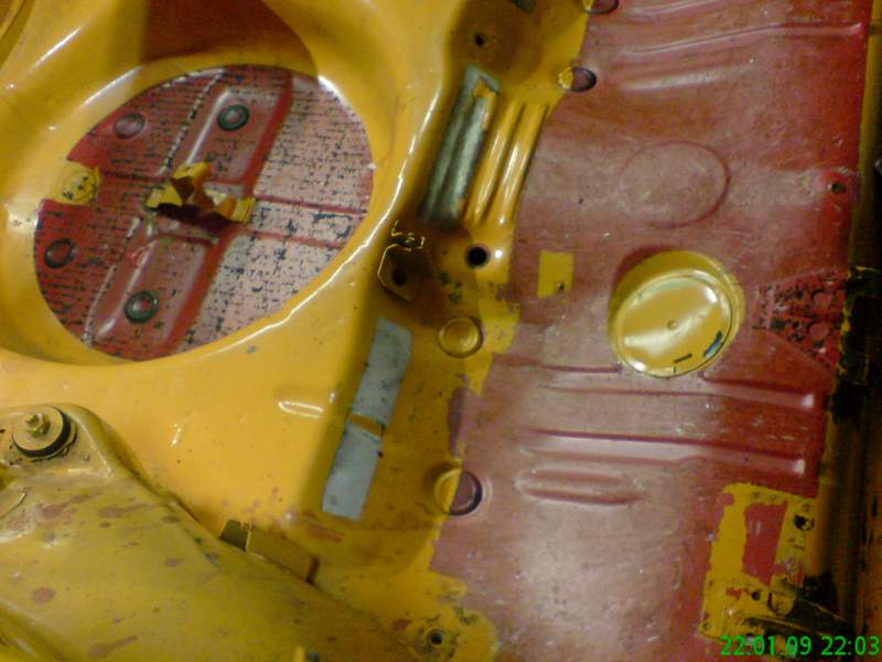

22.01.2009
So hab heute mal angefangen die Dämmmatten aus Bitumen, die direkt auf die Bleche geklebt sind, zu entfernen.
Das hab ich mit Hammer und Meissel gemacht.
Da es ca. -2 Grad in der Werkstatt hatte sind die Matten stückchenweise herausgebrochen.
Die verbliebenen Rückstände hab ich dann noch vom Blech der Rücksitzbank geschabt.
Ist ein echtes Geduldsspiel. :shock:
