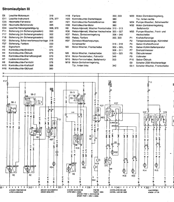

Die Wischermotoren siehst Du unten rechts in der Ecke, 1x mit und 1x ohne Intervall (bei M2 Kennzeichnung), S9.1 Schalter-Wischer Frontscheibe.. S9.2 Schalter-Wischer Frontscheibe Intervall.. liegen rechts oben, K8 ist das entsprechende Relais, das findest Du unterhalb vom S.9.2.

Aber müsste das Relais nicht K97 sein??? Bei mir fliegt die Sicherung ja nur wenn die Pumpe in Betrieb genommen wird...

Ja ich denke das K97 das Relais für die Pumpe sein könnte, "könnte" weil ich auch kein Elektriktricker bin. Wusel mich da auch nur so durch, meist klappts aber..
Sich etwas mit so einem Stromplan zu befassen schadet nicht, aber bevor Du anfängst die Kabel aus dem Corsa zu rupfen, tausch erstmal das Relais aus, müssen die gleichen Zahlen auf dem Relais stehen wie im Sromlaufplan (31, S, 58, 30 usw.)
