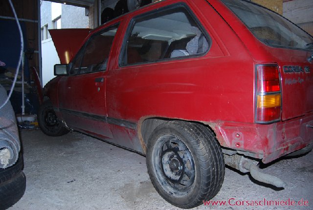

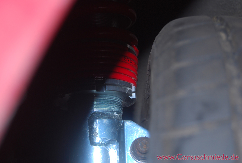

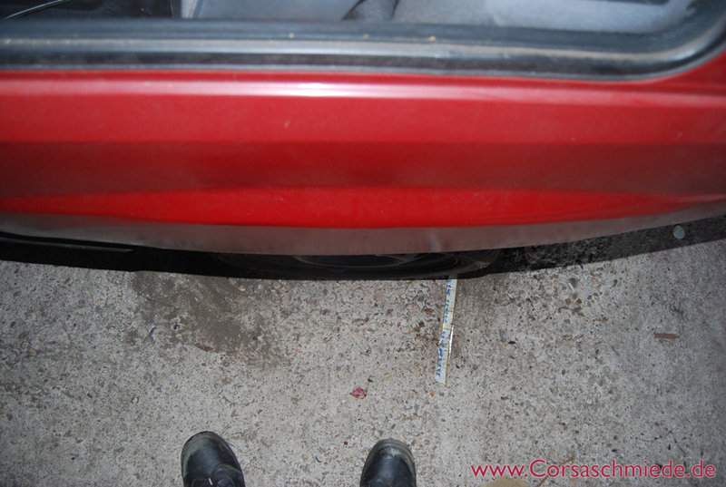

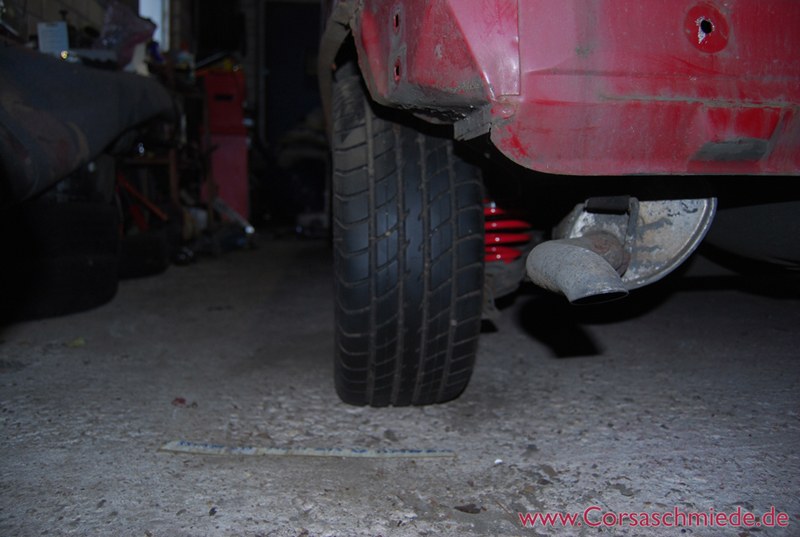

so gibt ma wieder was neues... nach dem ich immernoch auf ein Blechteil warte und somit vorne noch nichts machen kann, habe ich jetzt Spurplatten (10mm rundrum) und nochma nen Satz von den Stahlfelgen aber mit 175/50er Reifen druff bekommen.
Leider habe ich gemerkt, dass die 10mm nicht reichen, weder vorne noch hinten.
Vorne hab ich jetzt tesweise mal, da der Reifen am Gewindefederbein scheuerte, eine 10 mm Platte und eine 5 mm Platte drauf gemacht. So sieht es jetzt aus, denke das sollte an Platz reichen, oder?
Werde mir dann denk ich mal 15 mm Spurplatten noch bestellen.
Die hintere tausche ich jetzt gegen 25mm pro Seite. Der Reifen verschwindet sonst fast ganz im Radhaus, was nicht wirklich schön ist.

Re: 87er Corsa LS
Bedenke aber vorne, dass der Sturz noch eingestellt werden muss und wenn du pech hast, der Reifen wieder weiter Richtung Federbein kommt.

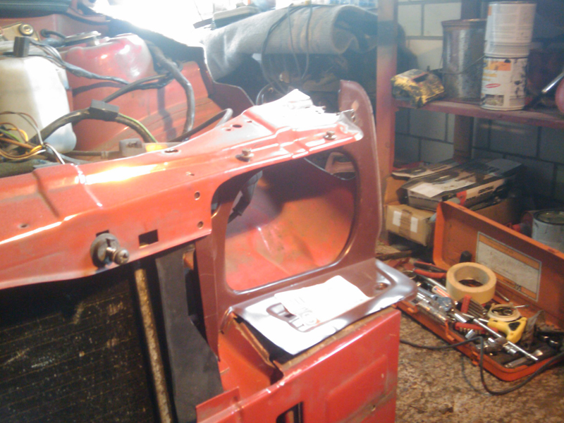

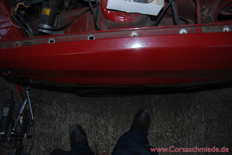

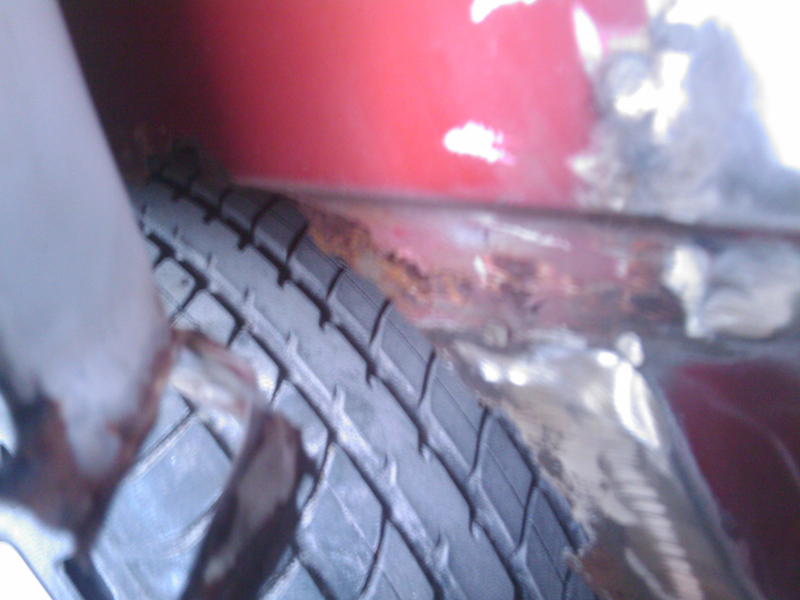

so war mal wieder fleißig
Rost am Frontblech entfernt und schonmal das neue Teil angepasst:

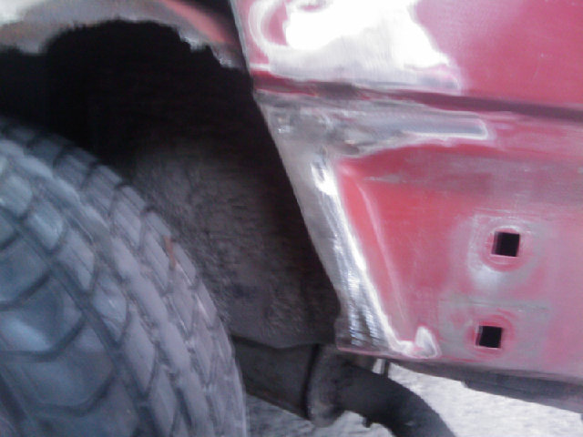

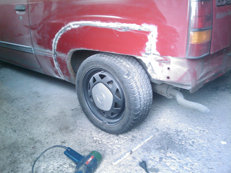

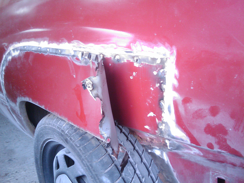

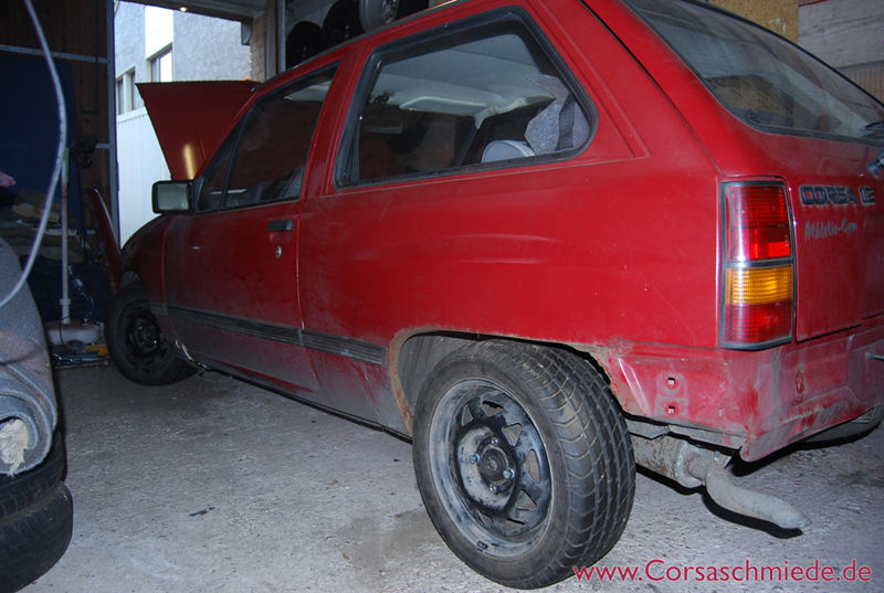

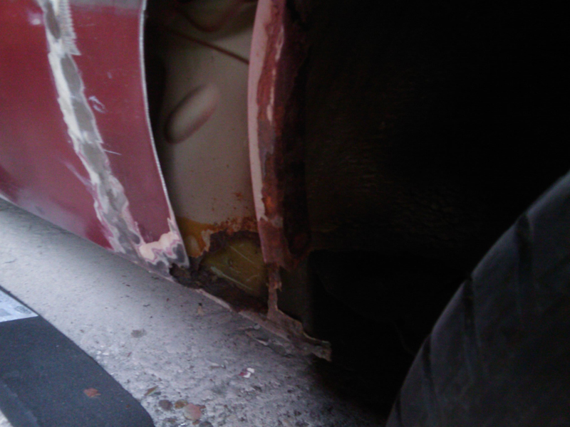

Dann habe ich angefangen, das von einer "Fachwerkstatt" eingeschweißte Blech zu entfernen. Außerdem sind nun hinten 25mm Spurplatten drauf
Als ich ein Stück des Bleches los hatte, traute ich meinen Augen kaum. Das Reparaturblech wurde einfach so auf den Rost geschweißt. Die untere Kante war nicht mal verschweißt. Aber Spachtelmasse war genug drauf ^^

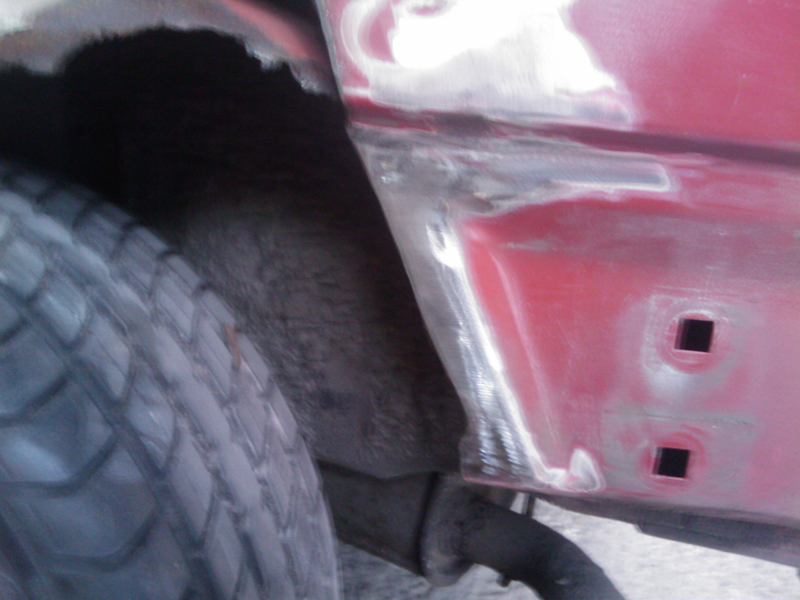

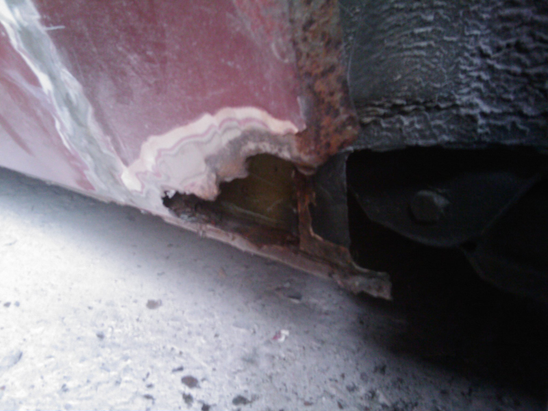

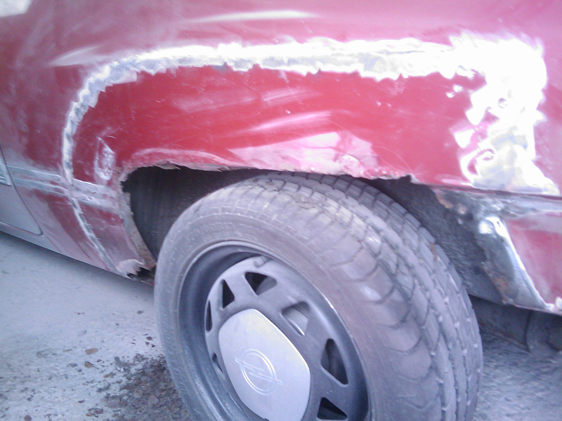

Re: 87er Corsa LS

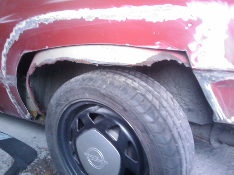

und noch ein Riesenloch, welches nicht mal durch mein neues Rep-Blech abgedeckt wird
Also habe ich begonnen, das marode Blech komplett rauszutrennen:
Als ich den Innenradlauf so vorgefunden habe, habe ich noch schnell 2 neue Innenradläufe bestellt. Ich hoffe, die kommen bis Samstag, dann gehts nämlich weiter
Re: 87er Corsa LS
schon übel, welchen üfusch manche werkstätten machen...
- Beiträge: 5302
Re: 87er Corsa LS
Muß da mal die Werkstätten in Schutz nehmen. Geiz ist geil kriegen die auch mit. Und wenn der Vorbesitzer da extrem mitm Preis rumgeheult hat, dann wird halt billig gearbeitet. Leider kann man das jetzt nicht mehr herausbekommen, wie das damals gelaufen ist. Wichtig finde ich nur, dass es jetzt richtig gemacht wird.

Re: 87er Corsa LS
Uiuiui so sah meiner innen auch aus...außer das Repblech drüber.
Is ne blöde Arbeit...vor allem weil die erhältlichen Innenradläufe nicht gerade das gelbe vom Ei sind

Re: 87er Corsa LS
na ja schauen wir mal... Der Innenradlauf kam gestern und nach erstem anhalten und maßnahmen sah das schon ganz gut aus...
