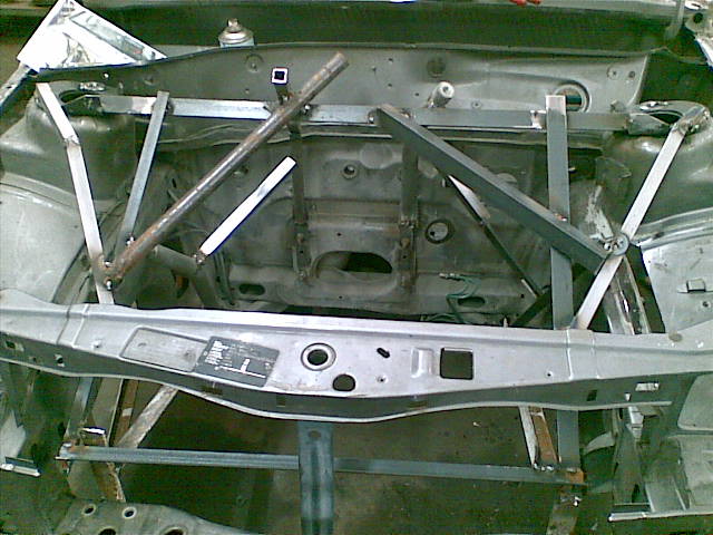

Hat sich wieder n bischen was getan
Rahmenlehre ist gebaut. Nicht schön, aber erfüllt ihren Zweck Nu gehts ans Zerlegen. Da ich noch ein neues zu liegen habe, werde ich das Domblech komplett wechseln ....

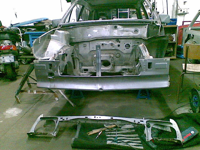

Und was macht man, wenn man schonmal dabei ist????
RICHTIG!!! Man wechselt auch gleich die Frontpartie mit
Erst oben raus und dann komplett Und zwischendurch wirdn bischen der Innenradlauf gebaut

Öhm...auf den Bildern sieht man keine Rahmenlehre... wie bringst Du den Dom wieder ins Auto?
- dennisdkadett
- Beiträge: 1031
- Registriert: 19. Nov 2008, 21:40
- Wohnort: Oranienburg b. Berlin
Re: 92er City--Rückrüstung auf Vorface!!!!
Ganz oben auf dem Bild ist ein Gestell, welches ich mir gebaut habe.
Mit Hilfe diesen Gestells wird erst die Front und das Domblech angesetzt. 2 Befestigungspunkte sind u.a. die Gewindelöcher in der Kühlertraverse, in denen die Zugstreben befestigt werden. Ganz zum Schluss setze ich dann den Dom wieder drauf. Da habe ich die 2 Punkte/Löcher oben und auf dem Domblech sind Markierungen in der der Dom hin muss
Und noch als kleines Hilfsmittel habe ich meinen alten Corsa zu stehen, wo die Front komplett ist, an der ich nochn bischen messen kann

ah...habs übersehen.
Bin mal auf die Achswerte gespannt... habe die Dome damals bei einem meiner Corsas mal gewechselt auf ner Rahmenrichtbank mit entsprechendem Richtwinkelsatz für Corsa A. Obwohl damals alles pinibel ausgerichtet und verschweißt wurde passten die Werte hinterher eher bescheiden. Drück' Dir die Daumen, dass es passt!

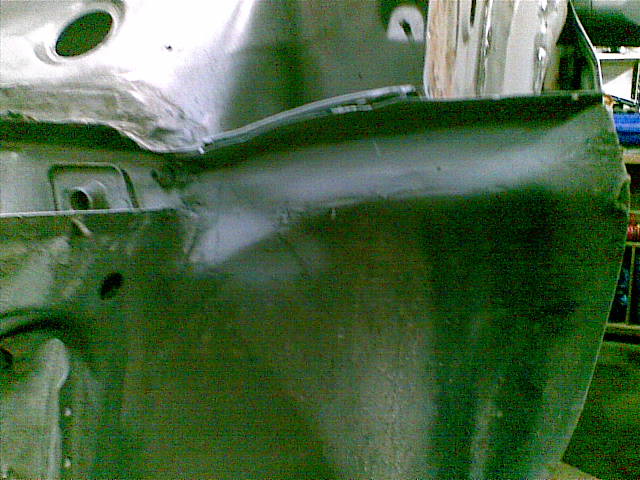

Innenradlauf ist fast dran.
Harmoniert auch mit der Seitenwand. Und die faulen Stellen sind auch raus Und die Seitenwand ist auch schon auf Mass geschnitten
