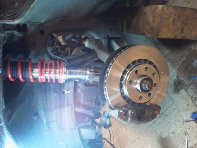

hab heute dann mal die bremse montiert. 256*24 gsi...
allerdings mit sätteln vom omega a, weil ich die noch hatte.
2012-04-25 17.57.32.jpg (75.54 KiB) 35524 mal betrachtet
ist schon alleine von der optik n gewaltiger unterschied zu der miniatur-serienbremse :D

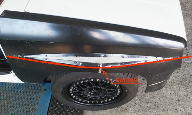

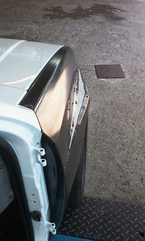

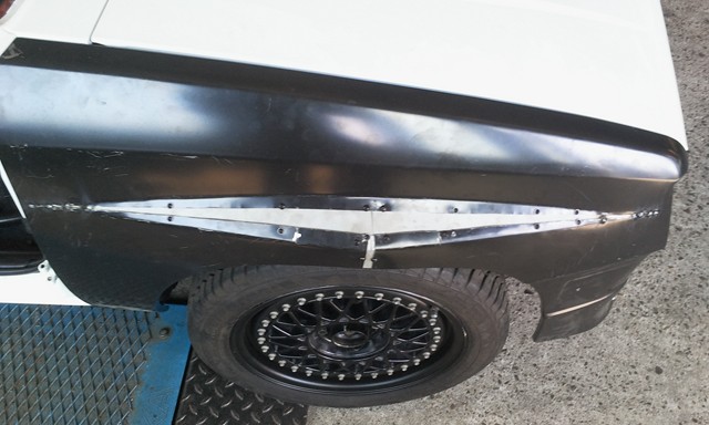

Kleine meinungsverschiedenheit mit meinem tüv-prüfer gehabt. ihm gefiel die abdeckung der vorderräder nicht so ganz.
da hochdrehen für mich keine option ist (wofür hat man den n gewindefahrwerk?) hab ich kurzerhand 2 kotflügel besorgt... und die mit ner flex zersägt :!:
alles halb so wild. ich habe mich bei der verbreiterung an der arbeit von "Corsa A GSI C20XE" hier aus dem forum inspirieren lassen. bei seinem renn-corsa ist das ganze ähnlich gelöst.
2012-05-24 10.30.06 [640x480].jpg (59 KiB) 35473 mal betrachtet
2012-05-24 13.02.59 [640x480].jpg (61.17 KiB) 35473 mal betrachtet
2012-05-24 13.03.10 [640x480].jpg (45.19 KiB) 35473 mal betrachtet
das ganze sieht auf den bildern noch sehr abenteuerlich aus, iwie nach mad max. :) ist aber auch nur provisorisch für den tüv als anschauung gedacht. nächste woche wird das ganze dann verschweisst, etwas in form gedengelt und verzinnt.
sind jetzt knapp 4cm :top:

4 cm hört sich immer so wenig an, aber wenn man dann die blecharbeiten sieht wo verbreitert wurde sieht man erstmal wieviel 4 cm sein können :D sieht gut aus :top: :top:

Immer wieder schön, wenn die Radhäuser am Corsa A im Seriendesign verbreitert werden.
Würde das eingesetzte Blechstück aber nicht ganz so "eckig" machen, sondern etwas runder gestalten.
ja das wird auf jeden fall noch runder.
geht aber nach dem verschweissen besser da dann mehr stabilität drin ist.
ist ja im moment nur mit schauben fixiert das ganze, hab das am donnerstag abend gemacht weil freitag morgen der tüv-onkel kam und ich ihm das zeigen wollte :D

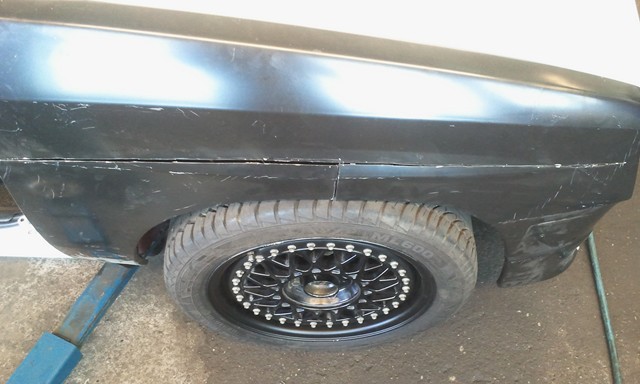

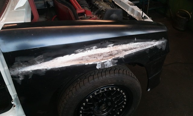

hab heute dann mal beide kotflügel verschweisst und den rechten schonmal verzinnt.
der geht montag zum lacker....
endspurt (ich will endlich fahren!)

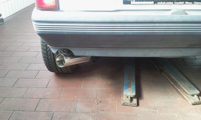

hab meinen neuen edelstahl endschlldämpfer zerflext. das rohr hing grade unter der heckstoßstange.
ziemlich hässlich. und den ausschnitt in der stoßstange hätte ich auch zulaminieren müssen.
also flex raus und endrohr abgetrennt. etwas schräger angesetzt und verschweisst.
jetzt siehts auch vernünftig aus :)

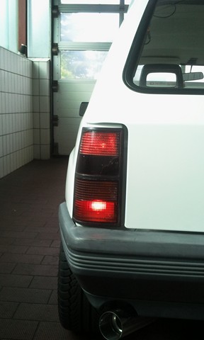

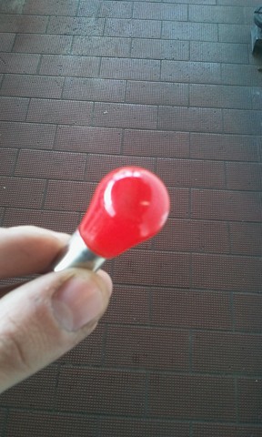

achja...

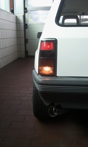

da gibts ja noch das problem mit den schwarzen fifft-rückleuchten und der nebelschlussleuchte, die mein corsa ja schon hat.
wenn man die einschaltet hat man das problrm das die leute wohl meinen man wolle rückwärts fahren. :D
rote birnen in 21 watt gibts auch zu kaufen glaube ich. aber es geht auch einfacher. birne mit 800er papier angeraut.
dann hab ich roten lack 1:1 mit verdünnug gemischt und die birne quasi lasiert. einfach eingetaucht und danach ne halbe stunde gedreht und geschwenkt damits keine nasen gibt.
fertig eingebaut siehts dann so aus
habs dem tüv-prüfer gezeigt und ihm reicht das von der leuchtkraft her :top:
