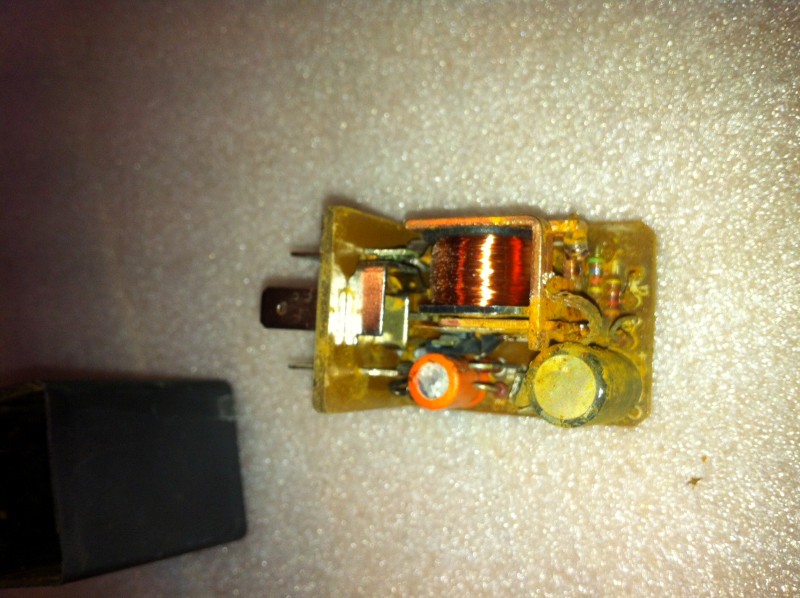

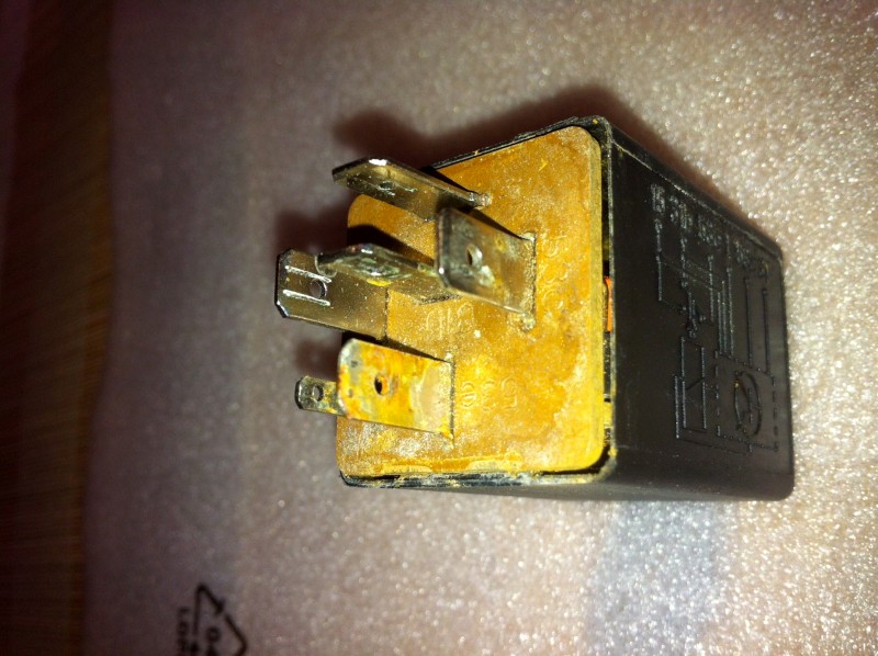

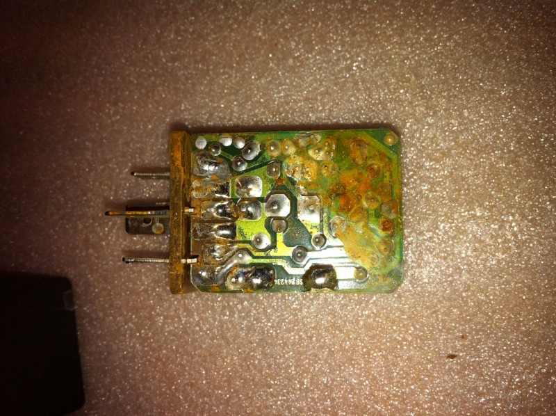

Der TR fährt und fährt, doch musste ich letzte Woche eine Scheibenwischerreperatur machen.
Beim ausschalten ist sie schon immer da Stehen geblieben wo sie am dem moment auf der Scheibe war, damit war aber gut zu leben. Nun kam mein Freundin irgendwann nach Hause mit der Meldung, wenn ich nach Rechts fahre geht der Wischer an und nicht mehr aus :? Ist schon komisch und nervt etwas weil es nicht regnet.
Sicherung raus und ruhe war da. Nun schnell der Wischer anmachen ist nicht möglich und tut die Hupe es dann auch nicht, also nicht praktisch.
Zuerst ne Schalter über der Sicherung rein gebastelt, als Notlösung.
Neue Schalter bestellt, reingefummelt und ...... nix :( Problem immer noch da.
Weiter suchen, Relais raus gezogen und .... hmmm der Rost an dem Pin sollte da nicht sein.
Aufgemacht und sehe da, komplett verrostet und im Gehäuse noch 5mm wasser, uberhaupt ein Wunder das er so lange funktioniert hat.
Jetzt mit ein anderen Relais fuktioniert alles wieder 100% wie es sich gehört. Im Sommer die Windschutzscheibe abdichten lassen, ist jetzt ohne Kleber, da sollte das Wasser rein kommen. Blech ist alles dicht.

Vielleicht läuft es ja nur durch den Kabelbaum vom Motorraum her rein.
Die anderen Relais schon mal angeschaut?
