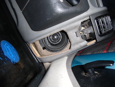

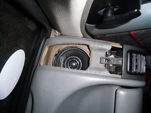

corsa88 hat geschrieben:Soo und die Original Lautsprecher müssen auch neuen weichen :wink:
War zwar ein bisschen Fummelei aber es hat geklappt :top:
und so siet es eingebaut aus :top:

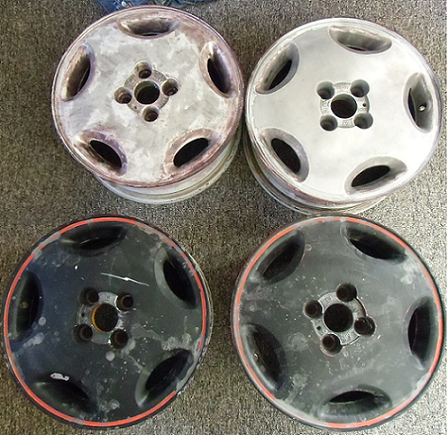

weiter geht’s schließlich soll der Corsa bis ( Carfreitag in Limburg ) am Karfreitag

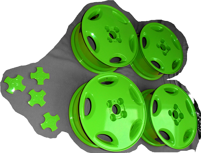

einigermaßen gut da stehen … erst mal die Felgen zum pulvern schicken …

Sardo_numspa hat geschrieben:welche farbe kriegen die felgen?
kawasaki grün

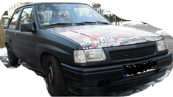

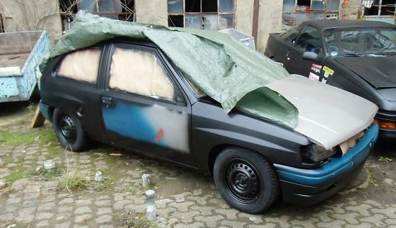

soo und noch ein paar neue bilder :wink:
soll ja bis Car-Freitag in Limburg einiger maßen gut aussehen :mrgreen:
Fast fertig ;)
Fast fertig ;)
Motorhaube
Motorhaube

so ..
jetzt ist er so gut wie fertig :top:

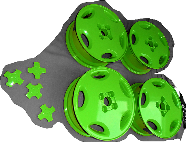

So jetzt sind die Felgen auck fertig :mrgreen:
Corsa A CC Facelift 1.4l 60 ps Für den Alltag
Wen der Preis stimmt Käuflich
Re: Mein Opel Corsa A Projekt Begin 21.10.2012
Sehr schöne Räder!!!

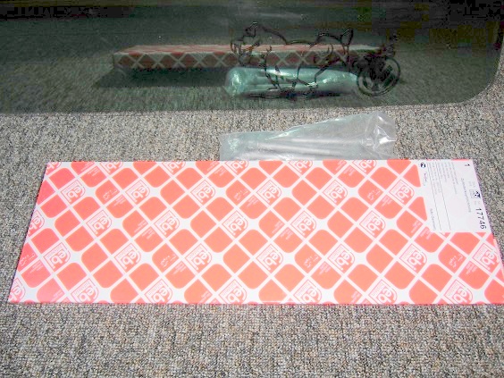

:cry: aber mein Auto steht seit 5 tagen eh nur herum Kopfdichtungsschaden
Das lässt sich aber schnell reparieren.
Da geht nur die Dichtung durch am Zylinder 3 oder 4, ist nach 100000+ fast normal.
Neue Dichtung dazwischen mit neue Schrauben und fertig. Da wurde ich kein Kopf planen.
Beim demontieren die beide Krümmer am Kopf dran lassen. Alte Dichtungsresten entfernen, sauber machen und mit dem neuen Dichtung wieder zusammen bauen. Riemen wenn noch nicht fällig auch drauf lassen. Riemen spannt sich selbst, nur kontrollieren ob der Spanner richtig anzeigt.

max-nl hat geschrieben:Das lässt sich aber schnell reparieren.
ja ... auf demm 3 und 4 habe ich keine kompression mehr :?
krümmer muss aber runter ,,... ist ein fecherkrümmer :P :P
dan versuch ich mal mein glück :roll:
