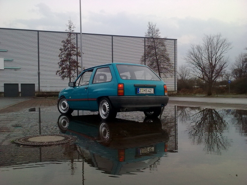

erst mal auf die Straße bringen, das Teil. Inklusive eingetragenen Felgen, etc. Danach fahren. Vielleicht mal noch nen 1.6er reinhängen irgendwann. Dann ist die Messe auch schon gelesen. Halt übern Sommer fahren und pflegen, solang bis es irgendwann mal ein Klassiker wird. Heut hab ich erstmal für ganz schmale Kasse noch nen A geschossen...natürlich wieder in Miamiblau, die Farbe verfolgt mich... Ein SwingIn Modell mit Drehzahlmesser, Mitteltunnel und umlegbarer Rücksitzbank. Der wird wohl geschlachtet und die Teile eingelagert. Der ist leider zu vergammelt um ihn wieder anzurichten.

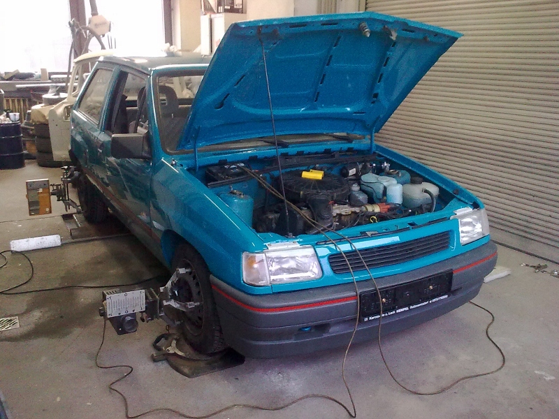

Heut noch die Spur vermessen, Lenkrad stand nicht ganz gerade und Fahrerseitig war die Spurstange hinüber, das hatte ich letztes Jahr übersehen. Anbei mal ein Bild von unseren historischen Vermessungsanlage, Anno 1850. Das dauert schon mal ne Dreiviertelstunde eh der Mist aufgebaut und ausgerichtet ist. Nun steht das Lenkrad aber gerade und er läuft einwandfrei gerade aus.
Jetzt kann der TÜV Termin kommen!!!
