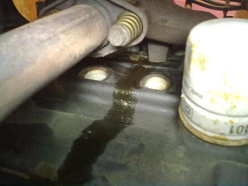

ZKD undicht :cry:
Unterm 2. Auslass läuft Öl raus. Schon der 2. 1.3er bei dem das passiert :?:
Vorm Ausbau Probegefahren, strohtrocken der Motor. Anscheinend darf man 1.3er Motoren nicht am Krümmer tragen :?:
Ich Schnauze voll, Drehmomentschlüssel auf 100 NM eingestellt und alle Kopfschrauben mit roher Gewalt nachgezogen :lol:
Siehe da, wieder dicht :mrgreen:

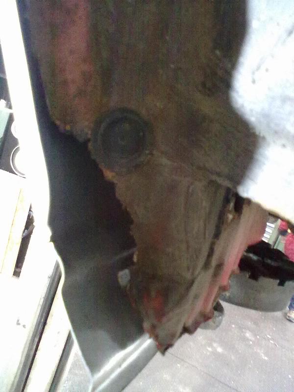

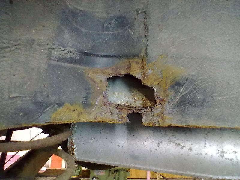

Ich hasse es, obwohl ich es kann :cry:
Es nimmt kein Ende.

Uii Uii Patrik,
sieht ja nicht so prickelnd aus, aber wenn man das Know How und die Geräte dafür hat, wie du, ist das doch kein Thema.
Klar ist es nervig mit der Zeit, aber du machst das schon.
Am Ende lohnt es sich irgendwie doch immer :wink:
Kopf hoch, Zähne zusammen und durch :D Und dann den Silbernen für Herten fertig machen!!!! 8) :lol: :wink: :top:
MFG Daniel
Beiträge: 1437
Geräte???????
Dengelhammer und einen dicken Arm :mrgreen:
Das ist ein 1,5er Blech.
Bring das mal einer in Form, da brauchst du hinterher nix mehr :?
