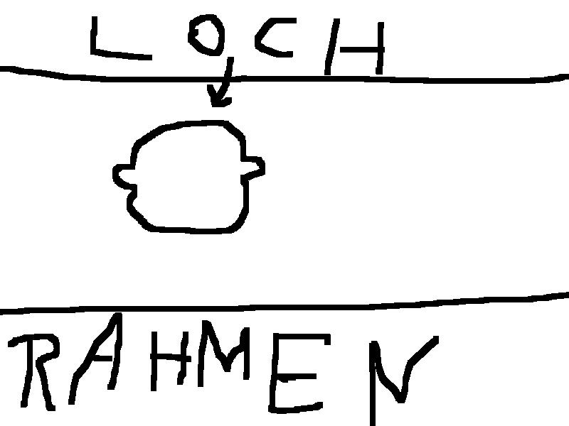

Da ist keine Gewindestange.
Da sind 2 Löcher im Rahmen, ziemlich weit hinten rechts.
Da gehören 2 Käfigmuttern rein gesteckt.
Die benötigten Teile der Haltevorrichtung gibt es nicht mehr alle bei Opel.
Kann man aber selber bauen.

Auf deinem Bild fehlt der letzte Teil vom Rahmen, dort kommt die Pumpe hin.

GEnau das sind die Muttern die ich gemeint hatte, im Bild hier: http://ecat24.com/opel/catalog/part/1/1 ... 254/19416/ Nr. 25
Re: auspufffrage corsa a
danke patrick dann weiß ich was du meinst.
werd das mit nietmuttern machen,das geht ganz gut.
aber die zeichnung is top
