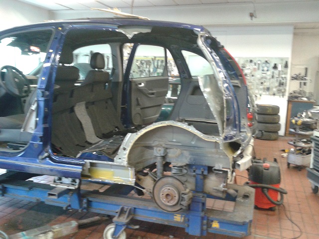

2012-04-11 10.23.18.jpg (129.07 KiB) 27406 mal betrachtet

Dann halt uns mal auf dem Laufenden und zeig ruhig noch mehr solche Schreckensbilder. Auf sowas sind wir doch immer ganz scharf :mrgreen: .
Re: Herby´s 89´er GSi
Boar, geile Arbeit!
Dein Wagen sieht fast aus wie ein Corsa C! :wink: :lol: :top:

Ne Ne des war mal nen Meriva ;) :mrgreen:

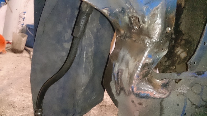

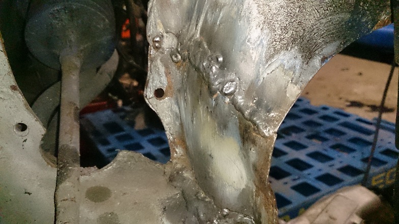

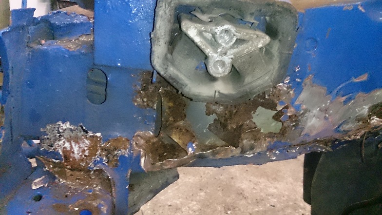

So weiter gehts Motor ist draussen und dann kam die Böse überrachung .... Rahmen rechts rings um den Motorhalter incl. Verstärkung durchgerostet ausserden hängt der Vorderwagen rechts fasst 2cm zu tief :-( Ich bin auf Spurensuche gegangen und hab fest gestellt das der Rechte Rahmen bei nem Unfall unten in der Nähe der Spurstange eingeknickt und Gerissen ist , man hats versucht mit 2 Schweissnähten und Spachtelmasse zu Vertuschen und nun Hab ich den Salat ....
Fazit 2.te Karosse auch tot , Bilder folgen ....
Wer Gsi Teile sucht sollte demnächst den Teilemarkt beobachten :cry:

So nun hier noch 3 Bilder . einmal der Motohalter und 2 Bilder vom Rahmen rechts unten wo die Spurstange durchläuft
