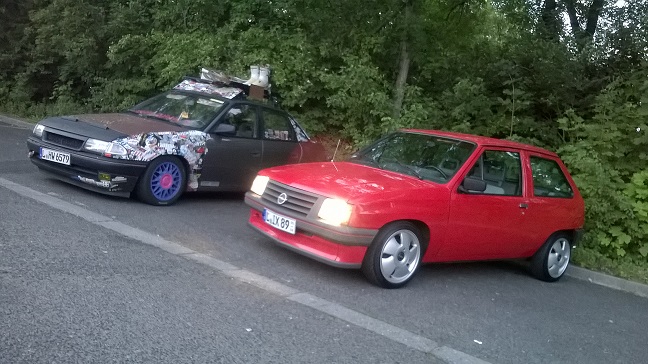

Welche Marke haben die Reifen.
Wie ziehen die sich auf der felge hast mal davon foto?
Re: Steffi Special Sommerfahrzeug

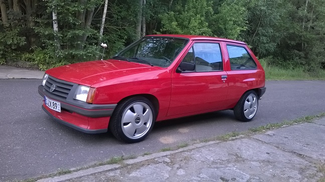

Vom Profil her könnten es Nangkang sein?
Brauchst du da eine Reifenfreigabe?
Sieht schick aus. Also die Rad Reifen Kombi auf jeden Fall, als auch dein Corsa! :top:

Es sind nangkank, ich mache ein Bild wie die sich ziehen!

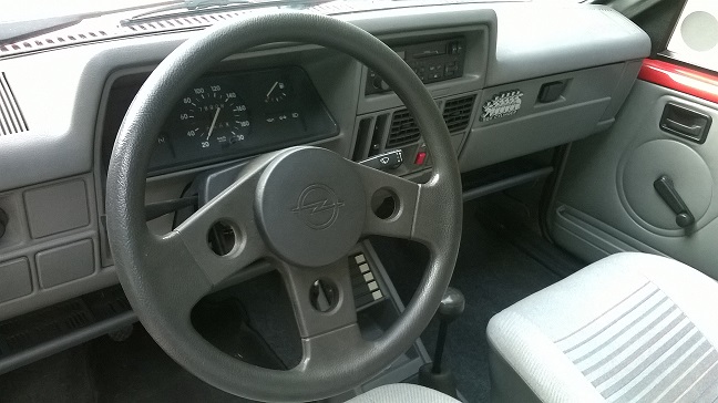

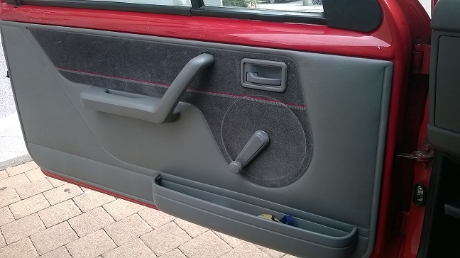

So mal wieder etwas von mir, bin zurzeit dabei Innen etwas aufzurüsten mit einer GSI Ausstattung aber ich lass Bilder sprechen :top:

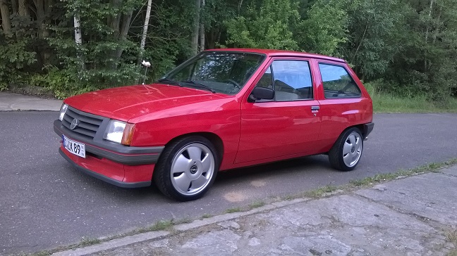

retro hat geschrieben:So mal wieder etwas von mir, bin zurzeit dabei Innen etwas aufzurüsten mit einer GSI Ausstattung aber ich lass Bilder sprechen :top:
die felgen kenn ich . der wagen muss aber vorne noch ein stück tiefer . :top:

Hast du ein Gewinde drin? Weil ich bin mir nicht sicher ob ein Gewinde hinter die Felge ohne schleifen geht!
Bei meinen Wagen hat ET49 und Gewinde nie ohne Spurplatten funktioniert...
Beiträge: 1907
Hatte 13" Felgen ET49 vom Kadett D mit Gewindefahrwerk verbaut. Das passte gerade so. Eine Felge hatte einen Schlag, der Überstand wurde dann abgedreht vom Fahrwerk :shock:
Was für eine Mindest ET braucht man für Gewinde? Bzw. was für ne Spurplattenstärke?

Das kommt denke ich eher auf die Gesamtkombination an.
Ich habe 5,5 x 14 ET 49 mit 175/65 14 drauf, hab die Kiste mal eingespannt, der ginge runter bis der Auspuff schleift. :lol: :lol:

also bei den diversen 6x15 et49 (und das sind ja fast alle die es da so gab... calibra, vectra, astra, kadett, meriva, corsa-c weiss der geier :lol: ) passt es mit gewinde NICHT ohne spurplatten vorne... 5mm reichen dann aber meistens aus

Habe noch so einen Satz Felgen rumliegen :D also würden 5mm Spurplette reichen???
War mir nicht mehr ganz sicher,
aber (ab) 5mm reichen.
