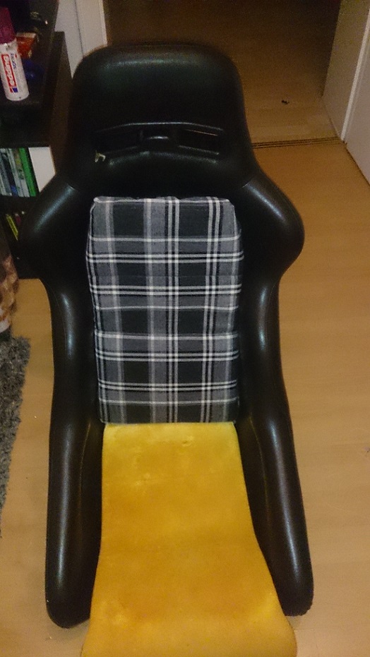

Mini Update :
Der Postbote hat mir frischen Stoff gebracht
Also heut Abend noch einen Sitz zerlegt und die Nähmaschine ausgepackt
Das Polster ist auf der Rückseite noch nicht gespannt aber ihr dürft schonmal sehen was ich mit den Sitzen vorhabe
Mir gefällts
Mir gefällts

Sitz Nummer 1 ist schon so gut wie fertig aber seht selbst

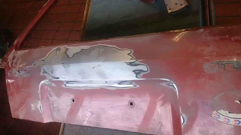

Nebenbei gehts an der Karosserie los : die 86´er Heckklappe ist nun zerlegt ausgebeult, geschweisst und verzinnt
